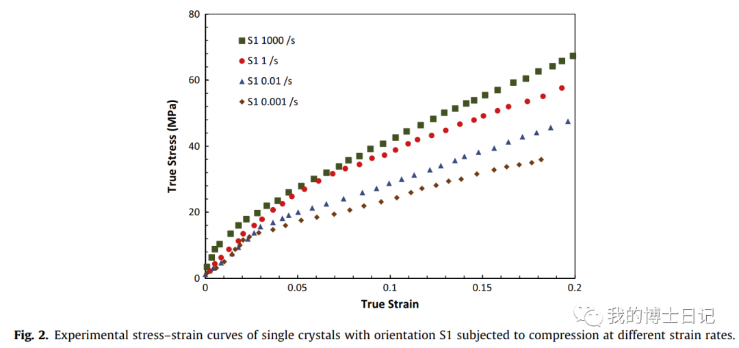

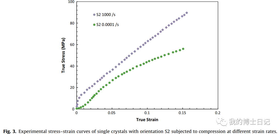

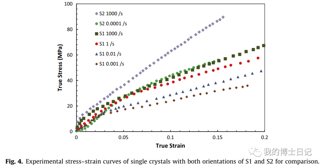

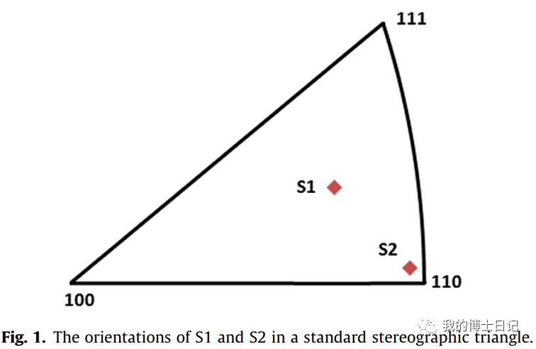

一,通过实验获得两种取向的单晶在不同应变率下的流动应力,并发现了单晶变形的流动应力与应变率和取向是强相互影响的

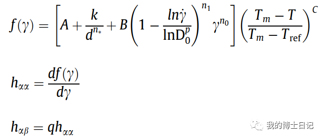

二,为了捕捉这种应变率响应,作者在huang经典程序的技术上进行了修改,提出了两类新的流动和硬化的晶体塑性模型,三类模型分别如下:
类型一:经典单晶唯象本构方程
类型二:应变率修正的单晶唯象本构方程(类似于JC的修改形式,考虑温度和应变率)
类型三:考虑热激活和位错密度的物理本构模型
作者详细探讨了三种模型的差异性和预测能力,并对物理模型的参数给出了大概的区间以及参数的影响,对于使用位错密度模型提供了很好的范例

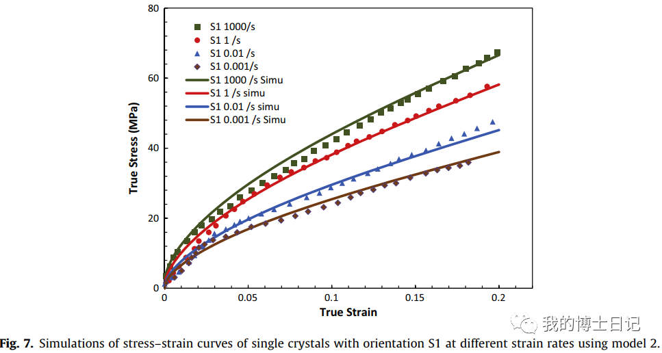

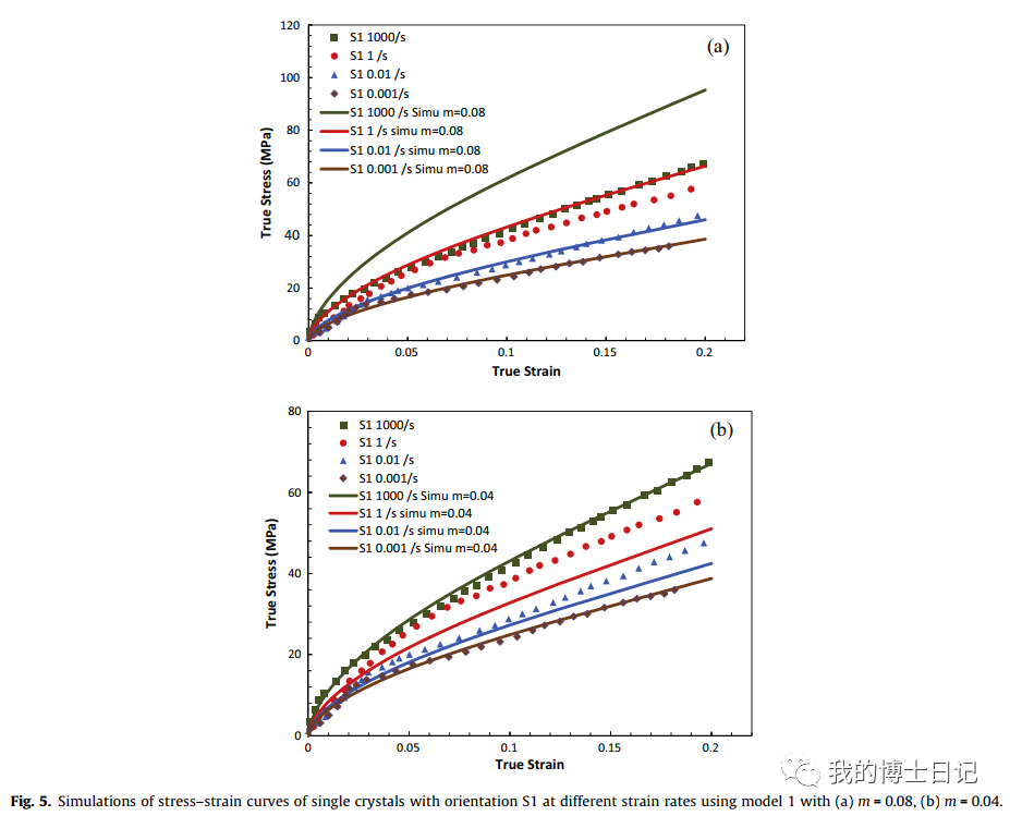

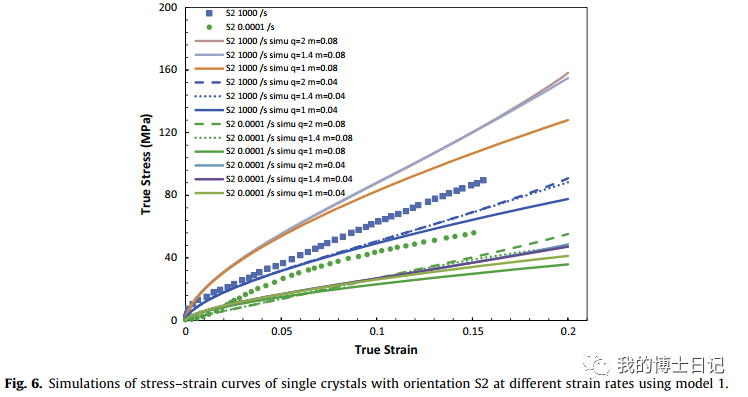

模型一的预测结果

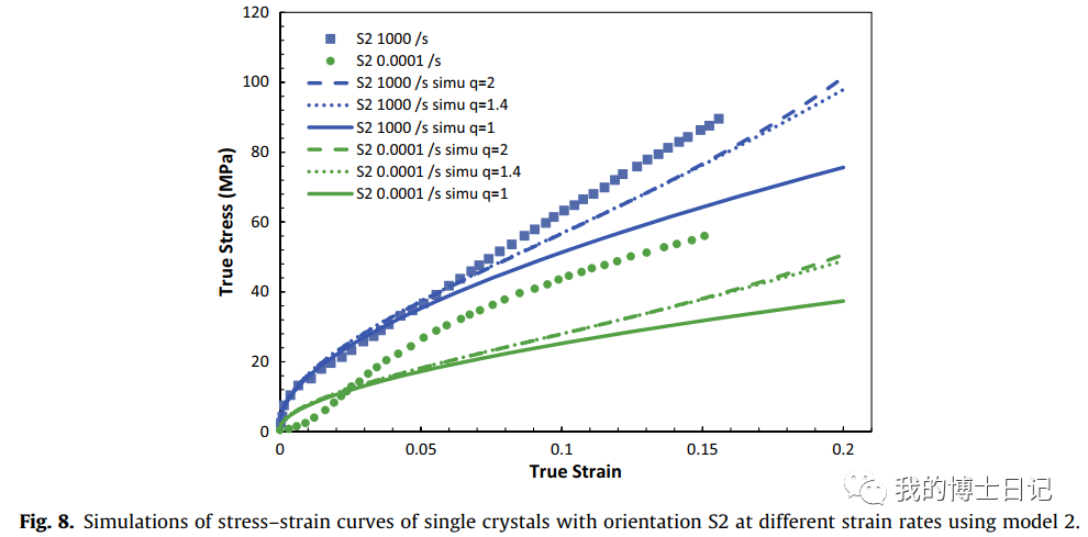

模型二的预测结果

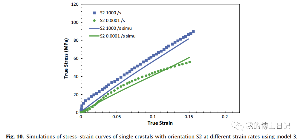

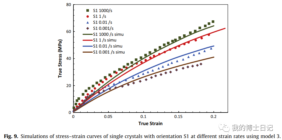

模型三的预测结果
作者认为模型三对单晶变形的预测能力最好,因为其捕捉了更多的物理特征。
