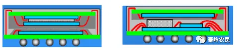

1、PiP(Package In Package)封装
一般称堆叠封装又称封装内的封装,还称器件内置器件,是在同一个封装腔体内堆叠多个芯片形成3D 封装的一种技术方案。封装内芯片通过金线键合堆叠到基板上,同样的堆叠,通过金线再将两个堆叠之间的基板键合,然后整个封装成一个元件便是PiP(器件内置器件)。
PiP技术整合了PCB基板组装及半导体封装制作流程,可以将小型存储卡所需要的零部件(控制器、闪存集成电路、基础材质、无源计算组件)直接封装,制成功能完整的Flash存储卡产品。PiP一体化封装技术具有下列技术优势:超大容量、高读写速度、坚固耐用、强防水、防静电、耐高温等,因此常运用于SD卡、XD卡、MM卡等系列数码存储卡上。
技术优势:
  • 外形高度较低;
  • 可以采用标准的SMT电路板装配工艺;
  • 单个器件的装配成本较低。
堆叠封装的三种主要类型的图2
PiP封装结构

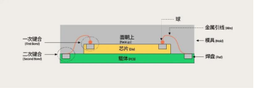

2、键合(Wire Bonding)封装
引线键合是一种将金属引线连接到焊盘上的技术,用于连接内部和外部芯片的方法。在结构上,金属引线在芯片的焊盘(一次键合)和载体的焊盘(二次键合)之间起到桥梁的作用。在早期,引线框架(lead frame)被用作载体基板,但随着技术的不断进步,如今越来越多地使用PCB作为基板。连接两个独立焊盘的引线键合涉及引线的材料、键合条件、键合位置(不仅连接芯片和基板,还可能连接两个芯片或两个基板)等方面的显著差异。
堆叠封装的三种主要类型的图3
引线键合的结构(载体为印刷电路板(PCB)时)
技术优势:
  • 灵活性高:线键合堆叠封装允许在单个封装内集成不同功能和工艺的芯片,具有较高的设计灵活性。
  • 适应性强:该技术能够适应不同尺寸和形状的芯片堆叠需求,为定制化设计提供了可能。
  • 成本可控:与垂直堆叠封装相比,线键合堆叠封装的制造成本相对较低,适合大规模生产和应用。

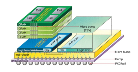

3、硅穿孔(TSV)封装
TSV是一种芯片堆叠技术,通过在硅上钻孔来连接电路。TSV不是使用传统的布线方法连接芯片到芯片或芯片到衬底,而是通过在芯片上钻孔并填充导电材料(如金属)来垂直连接芯片。虽然在与TSV堆叠时使用芯片级工艺,但在芯片正面和背面形成TSV和焊接凸起时使用晶圆级工艺。因此,TSV被归类为晶圆级封装技术。
堆叠封装的三种主要类型的图4
使用TSV封装的主要优点是高水平的性能和更小的封装尺寸。如上图所示,采用线键合的芯片堆叠封装在每个堆叠芯片的侧面都有导线连接。由于堆叠的芯片和连接的引脚越来越多,布线变得越来越复杂,需要更多的空间来连接它们。相比之下,采用TSV的芯片堆栈不需要复杂的布线,因此可以减小封装尺寸。
TSV具有短的电信号传输路径,这赋予TSV封装强大的电气性能。相反,如果使用线键合,信号传输路径会变得更长,因为信号在到达芯片之前必须先到达基板,而且还不能在芯片中心进行布线连接。相比之下,TSV封装允许在芯片中心钻孔,并且可以显著增加引脚的数量。
目前量产的将TSV应用于DRAM的存储器产品包括HBM和3D堆叠存储器(3DS)。前者用于图形、网络和高性能计算(HPC)应用,而后者主要用作DRAM内存模块。
堆叠封装的三种主要类型的图5
技术优势:
  • 高性能:TSV技术能够大幅缩短信号路径,降低信号传输的延迟和功耗,提升系统性能。
  • 小型化:通过垂直堆叠和TSV互连,可以显著减小封装尺寸和重量,满足电子产品小型化、轻量化的需求。
  • 高集成度:TSV技术能够实现多层芯片堆叠和高度集成的封装结构,提高芯片的集成密度和系统功能。
