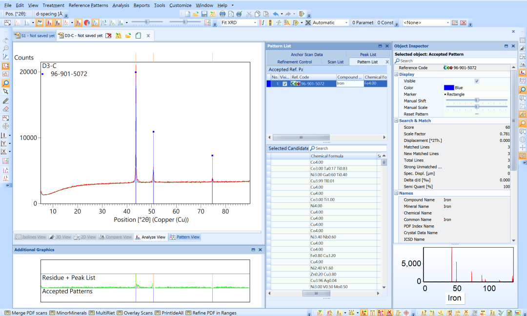

XRD仪器扫描完后的数据都需要透过软件来进行分析,而Malvern Panalytical的HighScore软件可以提供方便的peak比对、计算晶粒尺寸等功能(软件界面如图1)。
Malvern Panalytical Aeris XRD:创新材料结构分析的图1
图1:HighScore软件界面

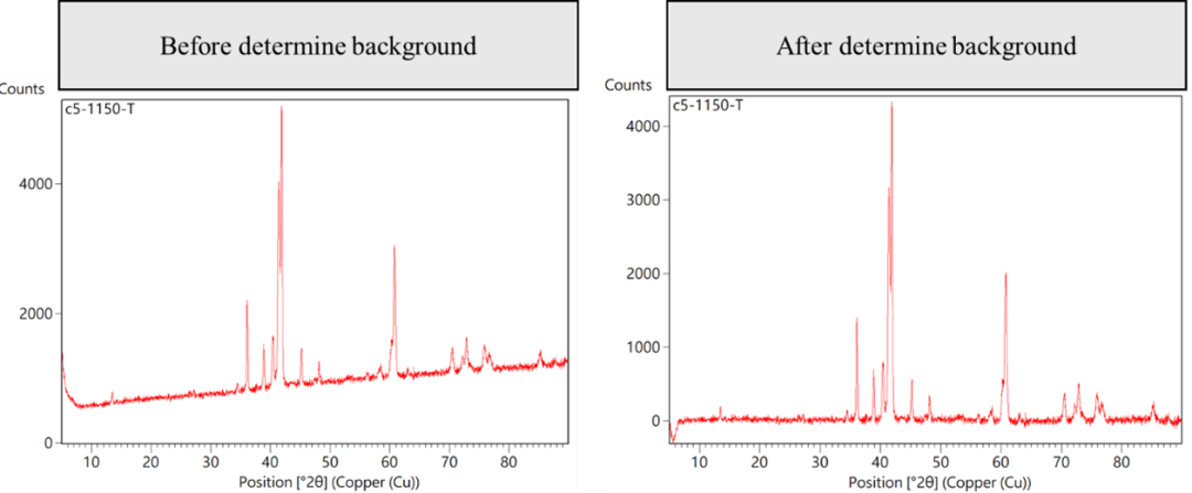

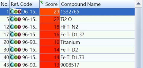

HighScore Plus不只可汇入Aeris XRD分析后的XRDML档,亦兼容其他副档名(例如raw档等)。汇入分析的档案后,可以在HighScore Plus软件进行Determine background的动作,图2为展示Determine background前后之比较。后续再进行Search peak确认资料中的peak都有被正确辨识后,即可进行peak与晶体数据库的比对,进行相组成的分析。而晶体数据库比对的部分,HighScore会依据绕射峰的2θ以及角强度比例等去跟参考数据库进行比对,再依照拟合程度去进行评分,得分越高的卡号代表越有可能含有的相(如图3),这个部分很大程度的提升了数据分析的效率。
Malvern Panalytical Aeris XRD:创新材料结构分析的图2
图2:Determine background前后之比较
Malvern Panalytical Aeris XRD:创新材料结构分析的图3
图3:Score栏位数值代表参考卡号与测试结果拟合程度

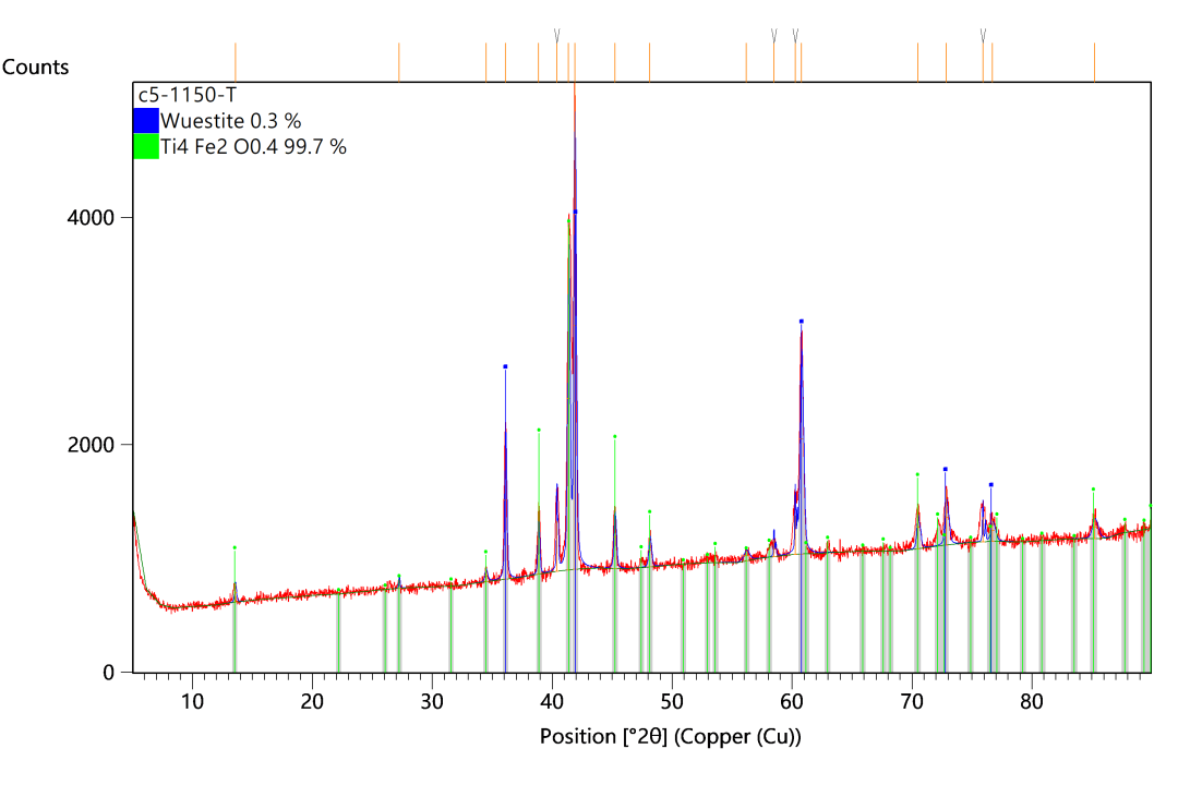

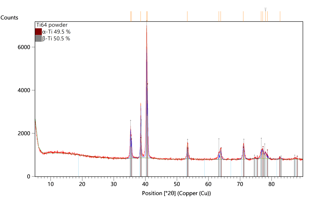

本次使用Aeris XRD分析了Ti6Al4V的粉末、冷喷涂后真空烧结涂层两种状态。Ti6Al4V粉末状态下的XRD分析图谱(请见图4),经卡号比对出HCP结构之α相与BCC结构之β相,判断Ti6Al4V为α+β相;α相于35.646°、38.550°、40.699°2θ分别可发现(100)、(002)、(101)结晶方向的peak;而β相则在38.466°2θ可发现(011)结晶方向的peak。而Ti6Al4V冷喷涂涂层经过真空扩散后于XRD绕射峰比对发现了FeTi介金属相及FeO相,XRD分析结果如图5。
Malvern Panalytical Aeris XRD:创新材料结构分析的图4
图4:Ti6Al4V粉末之XRD图谱

图5:Ti6Al4V冷喷涂层经真空扩散后之XRD图谱
