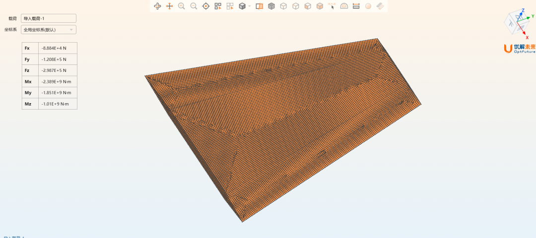

通过分析模块中的载荷列表添加导入载荷功能,完成几何特征选择并导入数据表即可完成导入载荷设置。几何特征的选择为几何面,载荷数据将映射到结构表面网格节点上。
工程上常用的载荷概念包括使用载荷和设计载荷,使用载荷是指实际使用中所承受的荷载,设计载荷是指在设计过程中考虑到的最大荷载,考虑了一定的安全系数。导入载荷中安全系数的输入为修改设计载荷提供了便利,通过改变安全系数即可改变不同的载荷包络,求解时实际施加的载荷为使用载荷 * 安全系数。
OptFuture | CFD气动分布载荷在结构仿真中的加载方式介绍的图2图1 导入载荷设置
显示选项中可选择源点、云图和源点+云图类型,默认选择源点。点击预览可以很方便的获取载荷数据在几何体上的数据点分布、云图分布以及数据点+云图分布。与此同时,界面左上方会计算显示出载荷数据在全局坐标系下三个方向的力和力矩的等效值,如图2、3、4所示。从图3、4中可以清楚地看到,所导入的载荷表现出明显的非均布特征,因此使用常规的手法很难施加这样的非均布载荷。
OptFuture | CFD气动分布载荷在结构仿真中的加载方式介绍的图3
图2 导入载荷数据源点
OptFuture | CFD气动分布载荷在结构仿真中的加载方式介绍的图4
图3 导入载荷数据云图
OptFuture | CFD气动分布载荷在结构仿真中的加载方式介绍的图5
图4 导入载荷数据源点+云图
载荷类型可选"压力系数Cp"和"压强P",用户可根据实际工况灵活选择载荷类型,两种类型本质上是一样的,他们遵循的关系为压力系数Cp*动压=压强P。
