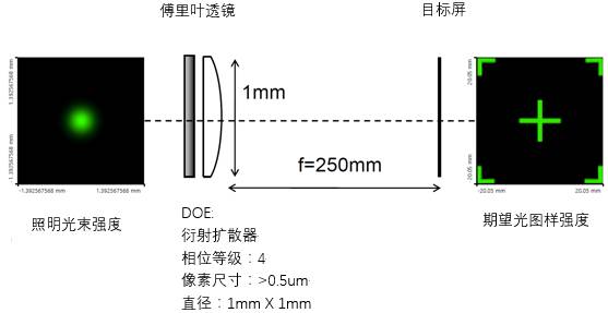

1.建模任务
VirtualLab运用:设计和优化衍射扩散器生成2D光模式的图1
2.照明光束参数
VirtualLab运用:设计和优化衍射扩散器生成2D光模式的图2
波长:532nm
激光光束直径(1/e2):500um
3.期望输出场参数
VirtualLab运用:设计和优化衍射扩散器生成2D光模式的图3
图样直径:40mm X 40mm
效率:>60%
杂散光:≤10%
分辨率:200um X 200um

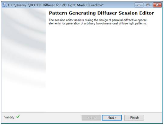

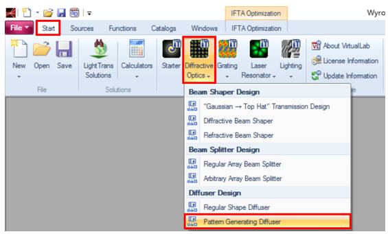

点击Start→Diffractive Optics→Pattern Generating Diffuser进入扩散器设计起始界面。
VirtualLab运用:设计和优化衍射扩散器生成2D光模式的图4
VirtualLab运用:设计和优化衍射扩散器生成2D光模式的图5

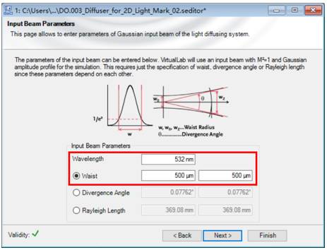

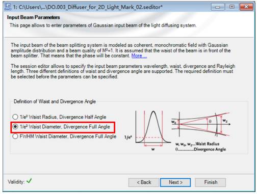

6.设置输入光束参数
选择腰束和发散角的定义方式为1/e2 Waist Diameter ,Divergence Full Angle
VirtualLab运用:设计和优化衍射扩散器生成2D光模式的图6
7.设置输入光束波长为532nm,腰束直径为500um。
VirtualLab运用:设计和优化衍射扩散器生成2D光模式的图7

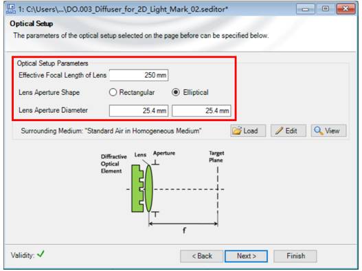

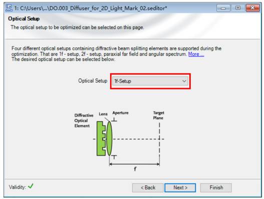

8.光学系统设置:选择1f光学系统,f=250mm
VirtualLab运用:设计和优化衍射扩散器生成2D光模式的图8VirtualLab运用:设计和优化衍射扩散器生成2D光模式的图9

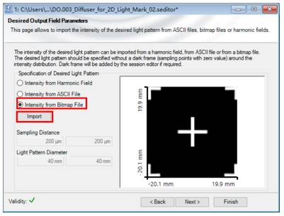

9.期望输出场参数设置
VirtualLab运用:设计和优化衍射扩散器生成2D光模式的图10
你可以
使用辅助会话编辑器来设置光学系统并且配置优化和设计文档
或手动进行所有设计(更高级的)。

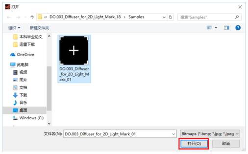

同样地,你可以看到会话编辑器页面,由位图文件指定设计目标图样(DTP)。
VirtualLab运用:设计和优化衍射扩散器生成2D光模式的图11
10. 指定参数过程中的提示信息
VirtualLab运用:设计和优化衍射扩散器生成2D光模式的图12

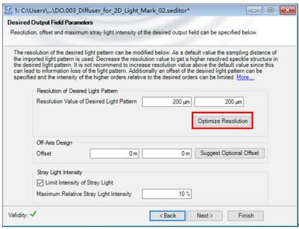

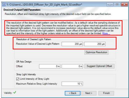

创建指定光图样的期望光学分辨率。
考虑到入射光为相干光,光图案由一系列散斑组成。为了清楚地解析光图案,散斑应小于光图案最小的细节。
期望的分辨率是用于控制散斑直径。

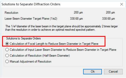

11.警告
VirtualLab运用:设计和优化衍射扩散器生成2D光模式的图13
有以下情况,将会出现红色警告消息:
期望的分辨率无法由指定的光学系统实现。
光学系统将创建离散点,而不是散斑图。
不是所有的期望光图样细节都可以由光学系统或指定的分辨率解析。
单击Optimize Resolution按钮,以帮助调整系统参数。
12.参数改变帮助界面
VirtualLab运用:设计和优化衍射扩散器生成2D光模式的图14
通过这个工具,VirtualLab Fusion提供特定的参数调整选项来实现一个最佳的激光光束直径比和分辨率。
用户在这里可以选择需要调整的参数。可以在焦距、输入激光光束直径和分辨率(Focal Length, Input Laser Beam Diameter and Resolution)中选择其一。

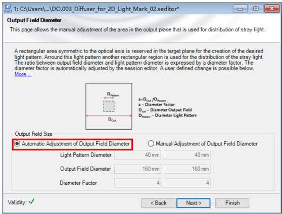

输出场直径设置(自动设置或者手动设置)

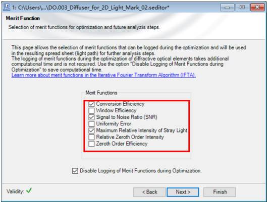

选择相应的优化函数
VirtualLab运用:设计和优化衍射扩散器生成2D光模式的图17

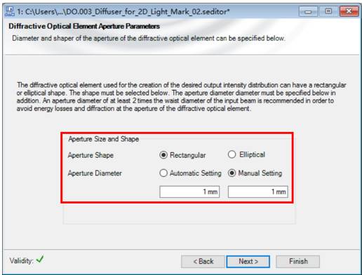

衍射光学元件孔径参数设置(自动或手动)
VirtualLab运用:设计和优化衍射扩散器生成2D光模式的图18

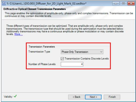

衍射光学元件相位阶次设置(4阶)

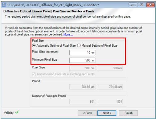

衍射光学元件最小像素尺寸设置

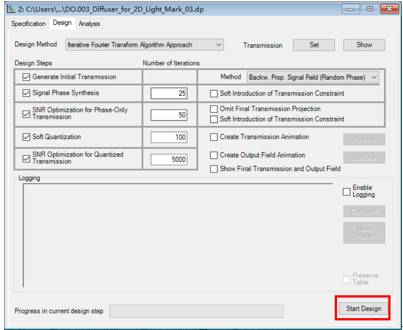

14. 预设IFTA优化文档:设计
VirtualLab运用:设计和优化衍射扩散器生成2D光模式的图20
完成辅助会话编辑器设置之后,基于迭代傅里叶变换算法(IFTA)弹出一个预设计和优化文档。
设计(Design)页面允许指定每个优化步骤的迭代次数。
点击Start Design按钮开始优化设计。
如果没有进一步改善,SNR Optimization for Quantized Transmission(量化透过率的信噪比优化)步骤将自动停止。

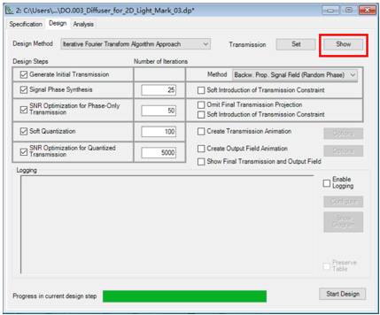

15.扩散器优化
VirtualLab运用:设计和优化衍射扩散器生成2D光模式的图21
为了检查设计扩散器透过率函数,优化之后,点击Show按钮。

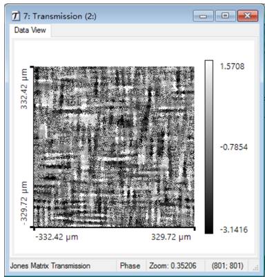

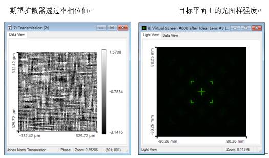

16.优化的传输
VirtualLab运用:设计和优化衍射扩散器生成2D光模式的图22
对于phase-only透过率函数,必须通过查看相位来观察设计。
由于衍射扩散器的优化始于随机相位,不同的优化会生成不同的透过率相位函数。

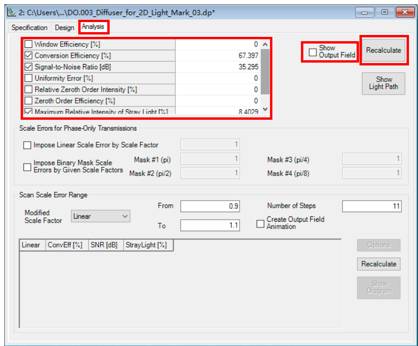

17.扩散器分析:优化函数
VirtualLab运用:设计和优化衍射扩散器生成2D光模式的图23
分析(Analysis)页面允许计算最后的价值函数。
VirtualLab运用:设计和优化衍射扩散器生成2D光模式的图24

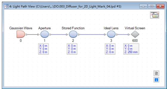

18.扩散器系统分析
VirtualLab运用:设计和优化衍射扩散器生成2D光模式的图25
进行模拟
VirtualLab运用:设计和优化衍射扩散器生成2D光模式的图26
