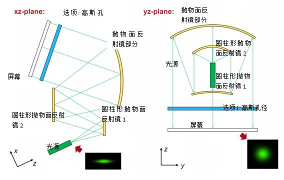

模拟任务:反射光束整形设置
引入的反射光束整形装置是基于一个反射镜系统,此系统由两个抛物面圆柱反射镜镜与抛物面截面反射镜组成。焦点距离和镜子的位置取决于输入光束的发散角。

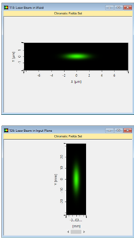

规格:像散激光光束
由激光二极管发出的强像散高斯光束

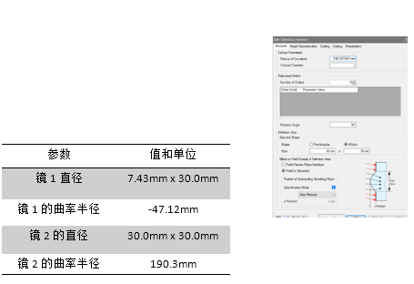

规格:柱形抛物面反射镜
有抛物面曲率的圆柱镜
应用用锥形常数.-1来实现锥形界面
曲率半径等于焦距的两倍

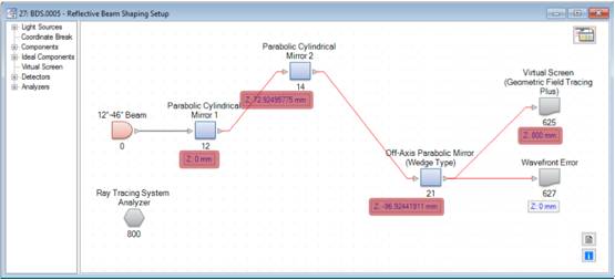

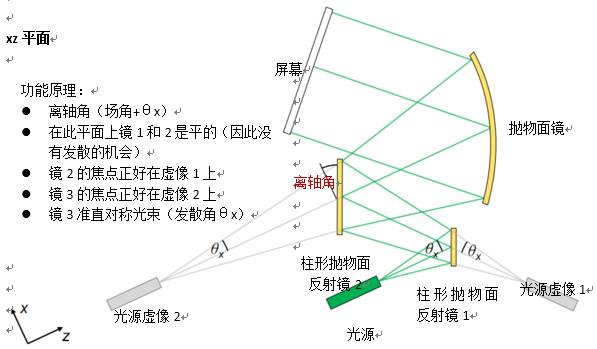

光束整形装置的光路图
VirtualLab运用:反射光束整形系统的图18
由于VirtualLab的相对坐标系统,则仅需设置z方向的距离。
因为离轴抛物面镜的位置是相对于它的焦点,那么到反射镜2的距离z必须是负的。

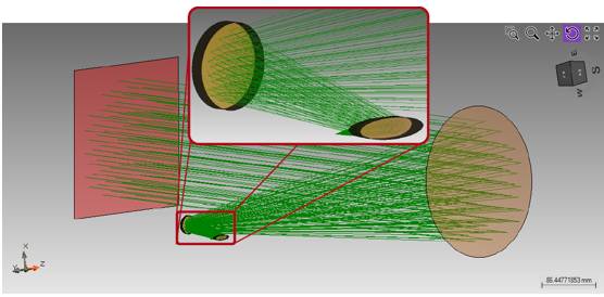

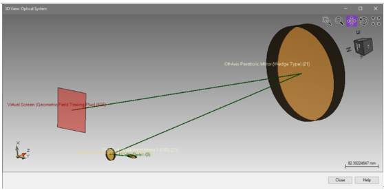

反射光束整形系统的3D视图
VirtualLab运用:反射光束整形系统的图19
光学元件的定位可以通过使用3D系统视图来显示。
绿线表示生成的光轴,由VirtualLab的基础定位方法生成(仅仅设置了距离z和倾角)。

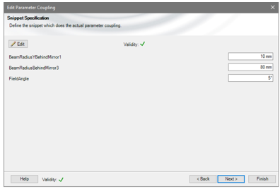

使用参数耦合来设置系统
自由参数:
反射镜1后y方向的光束半径
反射镜2后的光束半径
视场角,这决定了离轴取向(这些值保存为全局变量)

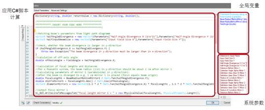

由于功能原理,所有系统参数(距离,焦距,直径)可以由光束参数分析计算。
对于此计算,应用了嵌入的参数耦合功能。
VirtualLab运用:反射光束整形系统的图21
VirtualLab运用:反射光束整形系统的图22
自由参数:
反射镜1后y方向的光束半径
反射镜2后的光束半径
基于光束发散角和直径(x和y方向)焦点,可以计算并设置反射镜的直径和距离z。

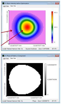

现在,利用几何场追迹+计算生成的光束剖面。
由于离轴设置,光线分布显示出轻微的不对称形状。
不过,场分布几乎是对称的(最好是使用伪色(false colors))。
产生的相位是完全平坦的,产生的波前误差:
VirtualLab运用:反射光束整形系统的图25
file used: BDS.0005_Reflective_BeamShaper_01_RT.lpd

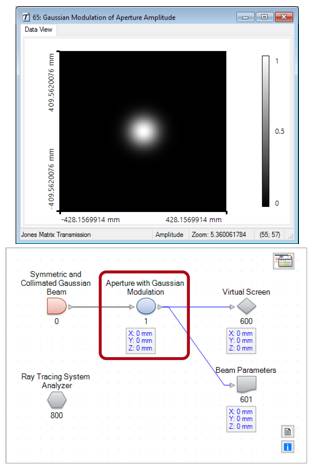

光束质量优化
通常,使用合适的高斯调制光阑以用于优化M²值。
因此,我们使用测量的半径作为腰束半径(消除发散角)来生成一个高斯光束。
之后,将接收场转换成一个透射函数。
将该传输函数用作光阑(在一个透射函数元件中)。
VirtualLab运用:反射光束整形系统的图28
结果:光束质量优化
由于通过高斯孔径传播,光束显示出理想高斯形状。
因此,M²值在两个方向上几乎都是1。
