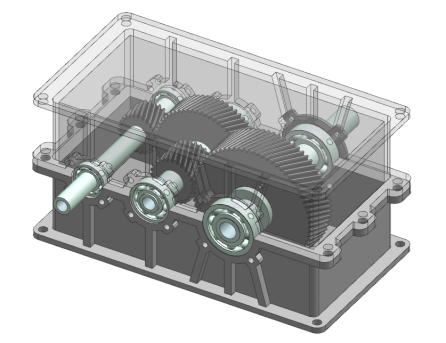

1.齿轮箱模型描述:
三轴-六轴承-两对齿轮副

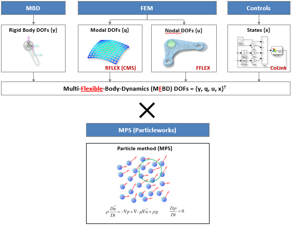

4) 如果想进一步分析各部分结构的受力特性,需要对刚体划分网格,对于齿轮、轴等部件因其体积较小,可以使用FFlex绘制网格,而对于外部箱体的分析更偏向于振动信息,所以可以使用RFlex绘制网格。

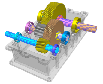

1) 在导入CAD模型后,根据需求可使用DriveTrain中的Bearing、Shaft、Gear等模块快速完成齿轮箱中的各部件建模。
齿轮箱全方位仿真:RecurDyn 与 Particleworks 的联合应用的图5
2) 对于轴建模可使用Shaft功能,确定起点和方向,输入长度半径等几何信息,定义FDR,即可建立柔性轴或行星轴。在完成仿真后可直接查看轴的力学分析结果(应力应变等)。

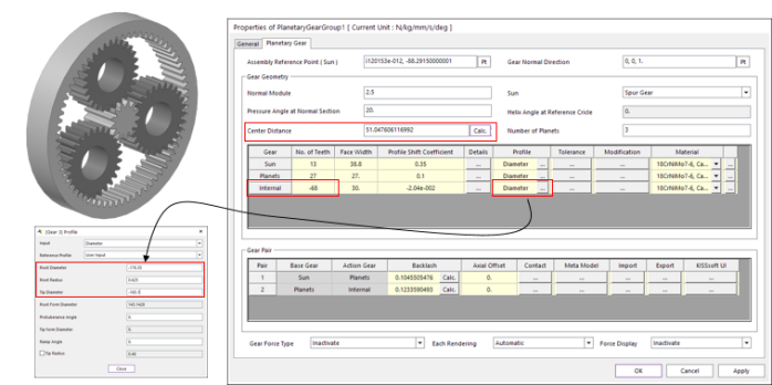

3) 对于齿轮的建模,可以使用Gear Train功能输入详细信息(如中心点、法向、齿轮几何参数等)直接建立啮合齿轮副,包括齿轮形状和齿廓设计、接触力类型定义(如 Inactive/KISSsoft Force/KISSsoft Force (Meta Model))。与建立齿轮副的方法相同,使用R.Pinion和Planetary功能可以快速的建立齿轮齿条以及行星齿轮模型。

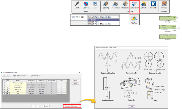

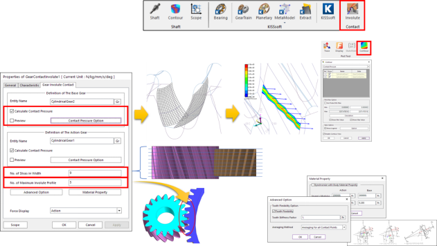

5) 在进行齿轮仿真时,GearKS 建模的齿轮接触有三种类型可供选择,包括 Gear Involute Contact(需手动创建接触)、KISSsoft Force(通过联合仿真计算接触,考虑细节形状等,但速度慢)、Meta Model(采用预计算元模型,速度快,推荐使用,需提前生成元模型)
· 渐开线接触设置:若选择 Gear Involute Contact,需选择接触齿轮,设置接触压力计算、预览选项、切片数量、高级选项(如阻尼系数、材料属性等),默认使用“Advanced Option”的“Tooth Flexibility” 选项计算接触刚度。
齿轮箱全方位仿真:RecurDyn 与 Particleworks 的联合应用的图12· KISSsoft Force设置:KISSsoft Force通过RecurDyn和嵌入式 KISSsoft求解器联合仿真计算齿轮接触,考虑齿轮的位置/位姿、细节形状、齿变形、公差等,但计算速度慢。
· Meta Model(元模型)设置:与直接联合仿真不同,该方法提前计算齿轮元模型,动力学分析时使用元模型而非联合仿真,可大大缩减分析时间,创建元模型需几分钟到几小时,且元模型可重复使用,使用时需设置 Gear Force Type为Gear Force (Meta Model),并导入相应的 *.gmm 文件,同时在相应设置窗口设置阻尼信息,使用 Meta model 时接触刚度使用其自带信息。

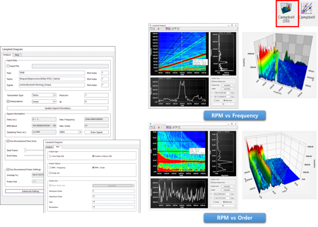

6) DriveTrain具有强大的后处理功能,包括声学计算(设置如辐射损耗系数、声速、空气密度、采样频率等参数,选择模态进行分析)、轮廓分析(设置相关显示选项,查看如 ERP 等结果)、范围分析(如查看声学频率相关结果)、NVH分析(如特征值分析、ERP 分析以及 Campbell 图分析)。

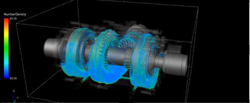

Particle基于MPS算法(Moving Particle Simulation Method)。使用RecurDyn完成动力学部分建模,Particleworks完成流体部分建模。通过专业的联合仿真接口完成实时数据交互。
1. 齿轮箱的润滑分析:
通过 RecurDyn 和 Particleworks 联合仿真,可以同时兼顾齿轮箱的机械结构特性和润滑流体特性,能够准确反映出齿轮箱内机械运动与润滑效果之间的相互影响关系。例如,机械部件的运动速度和受力情况会影响润滑油的流动分布,而润滑油的润滑状态又会反过来影响机械部件的摩擦、磨损以及整体的运动性能,联合仿真可以清晰地呈现这种动态交互关系。
在齿轮箱的设计阶段,联合仿真可以帮助工程师快速评估不同设计方案下的润滑效果及其对整体性能的影响。例如,对比不同齿轮参数(如模数、齿数等)、不同润滑系统布局(如喷油嘴位置、油量等)对齿轮箱润滑和机械性能的影响,从而为选择最优设计方案提供有力依据。
可以通过联合仿真发现现有齿轮箱设计中存在的润滑相关问题,如局部润滑不足、润滑油淤积等情况,进而针对性地提出改进措施,优化齿轮箱的设计和运行,延长其使用寿命。

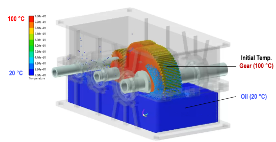

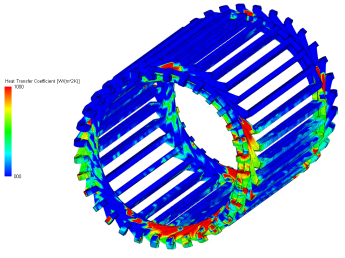

通过计算流体的传热系数(HTC),分析油液对齿轮散热的影响,如不同油液温度(初始温度及可能的变化温度)、不同转速下齿轮的冷却效果差异。
齿轮箱全方位仿真:RecurDyn 与 Particleworks 的联合应用的图19
通过稳态(steady)或瞬态(unsteady)的计算方法,可以获得以下结果。
· 温度分布:计算完成后,在 Particleworks 中查看齿轮箱壁面以及流体域内的温度分布情况。可以通过云图、等值线图等可视化方式直观地观察温度在不同位置的高低变化,分析哪些部位温度较高,哪些部位温度较低,从而确定可能存在散热问题的区域。
对比不同时刻的温度分布,了解散热过程随时间的变化规律,例如观察温度是如何随着齿轮箱的持续运转而逐渐升高或趋于稳定的。
