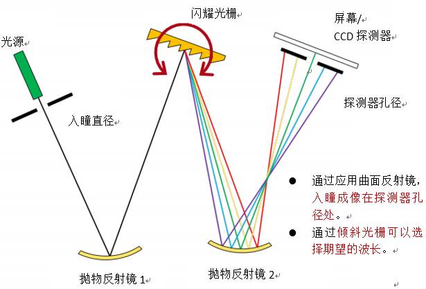

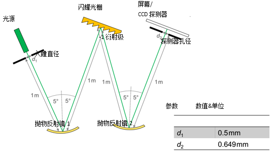

1.仿真任务:Czerny-Turner干涉仪
Czerny-Turner干涉仪是一种广泛用于光和样本的光谱研究。主要由两个球面或抛物面反射镜、两个光阑以及一个作为分光元件的光栅组成。
VirtualLab运用:Czerny-Turner单色仪&光谱仪的仿真的图5
2.系统参数
元件在1m范围内的距离与非常窄的入瞳孔径进行结合以确保单色仪/光谱仪的高光谱分辨率。
VirtualLab运用:Czerny-Turner单色仪&光谱仪的仿真的图6

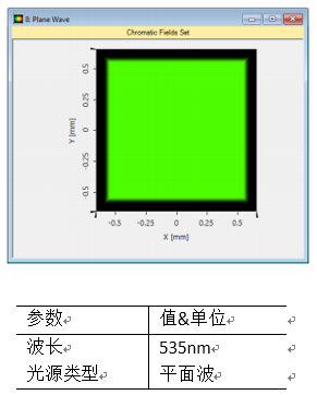

3.说明:平面波(参考)
采用单色平面光源用于计算和测试。

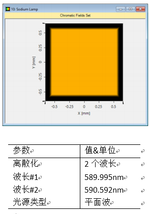

4.说明:双线钠灯光源
为了增强光谱仪的光谱分辨率,对钠灯的双波长特性进行研究。
双波长通过旋转轨道的相互作用分离,表现为具有515GHz频率差异(波长差为0.6nm)。
由于低气压灯的扩展发射区域,钠灯可视为平面波。

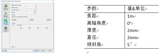

5.说明:抛物反射镜
利用抛物面反射镜以避免球差。
出于此目的,在VirtualLab库目录中选择离轴抛物面反射镜(楔形)组件。
VirtualLab运用:Czerny-Turner单色仪&光谱仪的仿真的图9
VirtualLab运用:Czerny-Turner单色仪&光谱仪的仿真的图10

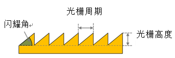

6.说明:闪耀光栅
采用衍射元件用于分离所研究光源的光谱波长。
通过使用闪耀光栅,可以对期望衍射级次的衍射效率进行优化

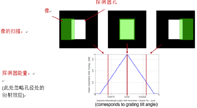

7.Czerny-Turner 测量原理
通过光栅倾斜角的变化,入瞳的像可经过探测器孔径进行扫描。探测器可以评估光入射的能量。

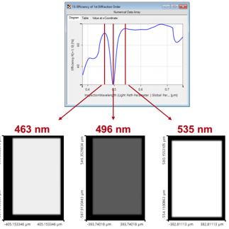

8.光栅衍射效率
VirtualLab的光栅组件可通过傅里叶模态法(FMM)对衍射级次进行严格的计算。
因此,每一个波长的效率可视为独立的。
3个不同波长的不用的衍射效率的归一化强度:(可被测量系统的计算视为如此)
VirtualLab运用:Czerny-Turner单色仪&光谱仪的仿真的图14
file used: MSY.0003_Czerny-Turner_Mono_01_Diffraction_Efficiency.lpd

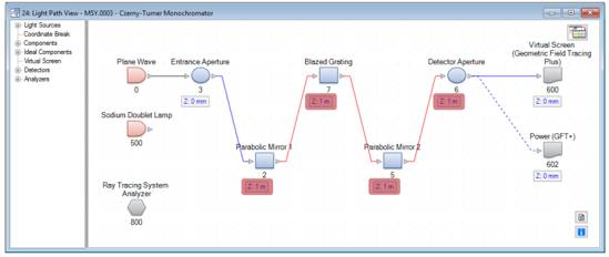

9.Czerny-Turner系统的光路图设置
VirtualLab运用:Czerny-Turner单色仪&光谱仪的仿真的图15
由于VirtualLab的相对位置系统,只设置了沿Z轴方向的距离。

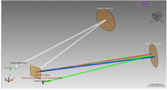

10.Czerny-Turner 系统的3D视图
VirtualLab运用:Czerny-Turner单色仪&光谱仪的仿真的图16
增大平面波光源和孔径的距离仅是为了更清晰的显示3D视图(可在光路编辑器中实现)。
不仅如此,距离减到0.1倍是为了提高视图的可观察性。

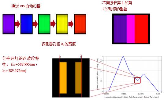

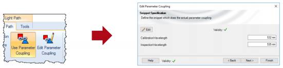

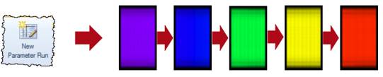

2.结果:通过虚拟屏的扫描
通过将光栅倾斜合适的角度以选择被探测的波长 (可通过光栅方程计算该角度)。
采用VirtualLab中的参数耦合功能连接波长和光栅的倾斜角度,
VirtualLab运用:Czerny-Turner单色仪&光谱仪的仿真的图18
通过该功能给定波长,可以自动设置合适的倾斜角。因此,如为了仿真全谱段,参数运行必须指定波长。
VirtualLab运用:Czerny-Turner单色仪&光谱仪的仿真的图19
animation: MSY.0003_Czerny-Turner_Mono_03_VIS_Scan.bms

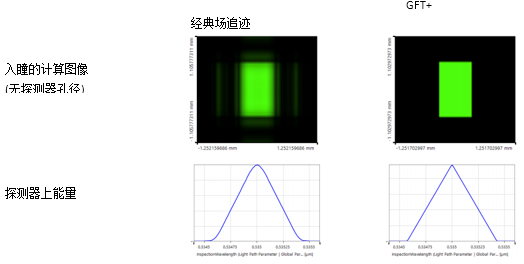

3.衍射效率的评估
为选择合适的仿真引擎,必须考虑孔径衍射效应的影响。
VirtualLab运用:Czerny-Turner单色仪&光谱仪的仿真的图20
比较经典场追迹和几何场追迹+可知,由于两者的差别较小,可忽略衍射效应。采用更快速的GFT+引擎用于后续研究。

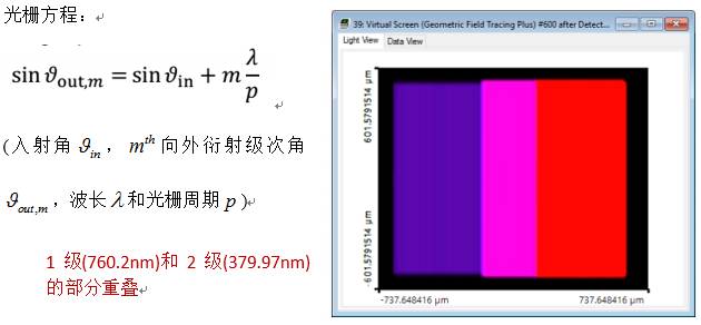

4.结果:衍射级次的重叠
因为光栅用于分离多谱段(如可见光),所以不同衍射级次可能发生重叠。
VirtualLab的光栅组件可以计算所有期望的衍射级次(包括利用傅里叶模态法计算衍射效率)。
0级衍射并不分散,但2级衍射相对于1级衍射表现出较大的发散角。
通过光栅参数和光栅方程的计算可发现重叠为760nm(1级)和380nm(2级)
光栅方程:
VirtualLab运用:Czerny-Turner单色仪&光谱仪的仿真的图21

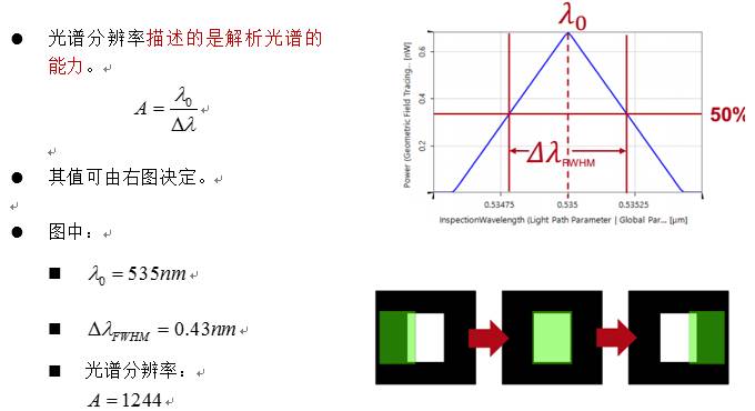

5.结果:光谱分辨率
VirtualLab运用:Czerny-Turner单色仪&光谱仪的仿真的图22
file used: MSY.0003_Czerny-Turner_Mono_06_Resolution.run

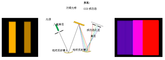

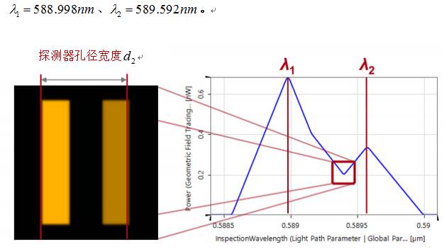

6.结果:分辨钠的双波段
应用所建立单色仪分辨钠的双波段特性。
VirtualLab运用:Czerny-Turner单色仪&光谱仪的仿真的图23
设置的光谱仪可以分辨双波长。
file used: MSY.0003_Czerny-Turner_Mono_07_Sodium.run
