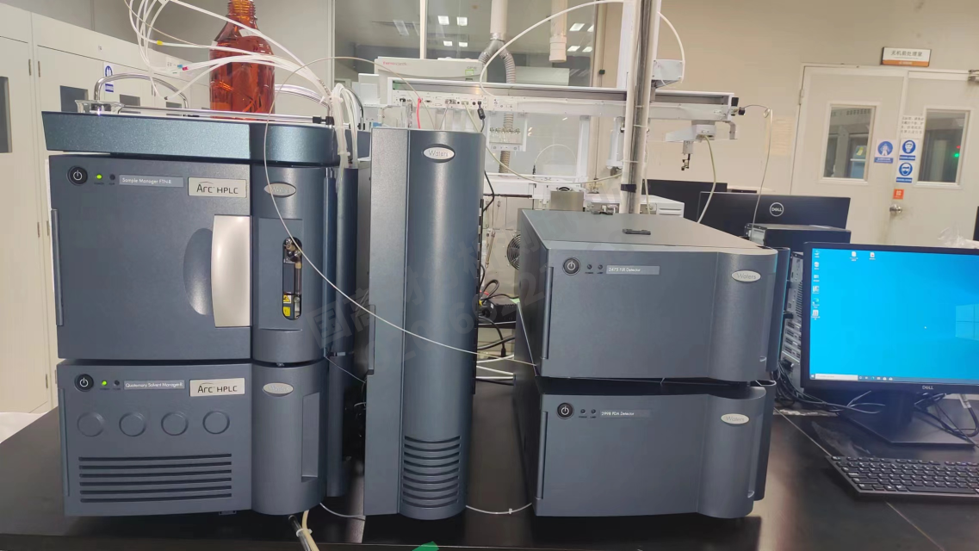

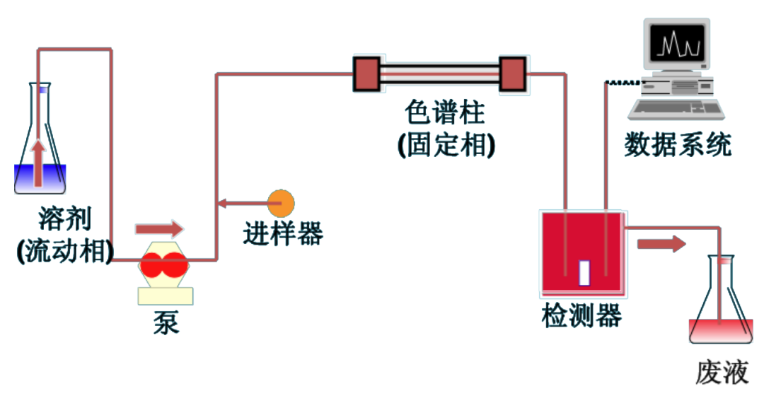

HPLC全称为高效液相色谱仪(High Performance Liquid Chromatography)。是色谱法的一个重要分支,以液体为流动相,采用高压输液系统,将具有不同极性的单一溶剂或不同比例的混合溶剂、缓冲液等流动相泵入装有固定相的色谱柱,在柱内各组分被分离后,进入检测器进行检测,从而实现对试样的分析。
由于HPLC分析不受温度和样品沸点限制,因此具有更广阔的应用潜力。经过30多年的迅速发展,高效液相色谱法在基础理论、仪器装置和色谱柱等方面的研究已趋于成熟,现已成为化学化工、环境、药学、食品等多个领域中最具优势的分离分析方法之一。
