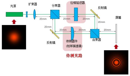

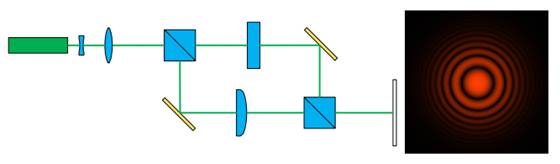

1.仿真任务:马赫泽德干涉仪
通过使用这种干涉仪设置,可测量两完全相同光束线间的相对相移。
【VirtualLab运用】使用相干光模拟马赫泽德干涉仪的图4
这使得可以对一个样品元件引起的相移进行研究。

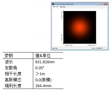

2.说明:光源
使用一个频率稳定、单模氦氖激光器。
因此,相干长度大于1m
此外,由于发散角很小,所以不需要额外的准直系统。
在入射干涉仪之前,高斯波以瑞利长度传播。

4.说明:光学元件
【VirtualLab运用】使用相干光模拟马赫泽德干涉仪的图7【VirtualLab运用】使用相干光模拟马赫泽德干涉仪的图8
在参考光路中设置一个位相延迟平板。
位相延迟平板材料为N-BK7。
所研究的元件为球面镜,其曲率半径为100mm。
透镜材料为N-BK7。
其中心厚度与位相平板厚度相等。

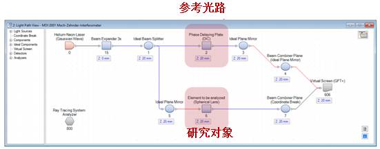

5.马赫泽德干涉仪光路视图
【VirtualLab运用】使用相干光模拟马赫泽德干涉仪的图9
增加消色差系统和分束器距离是为了使3D视图更加清晰(可在光路编辑器中实现)。
由于VirtualLab的相对位置系统,必须设置Z轴方向的距离。

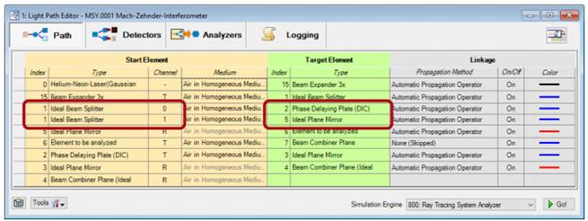

6.分光器的设置
【VirtualLab运用】使用相干光模拟马赫泽德干涉仪的图10
为实现光束分束,采用理想光束分束器。
出于该目的,在光路编辑器中建立两次光束分束器。
随后的组件(如相位延迟板和理想的反射镜)连接到通道0和通道1,对应于两个光束分束器

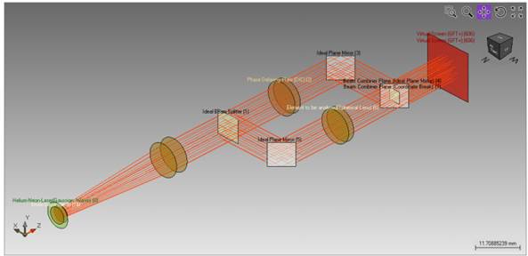

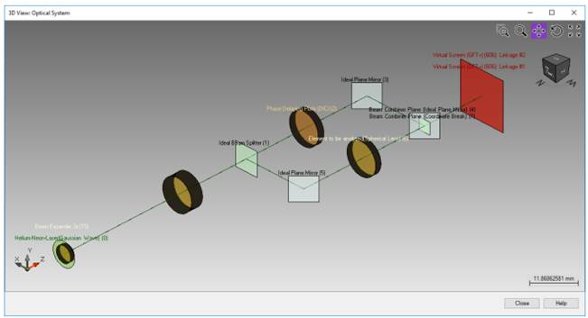

8.马赫泽德干涉仪的3D视图
【VirtualLab运用】使用相干光模拟马赫泽德干涉仪的图13
增加扩束器和分束器距离是为了使3D视图更加清晰(可在光路编辑器中实现)。

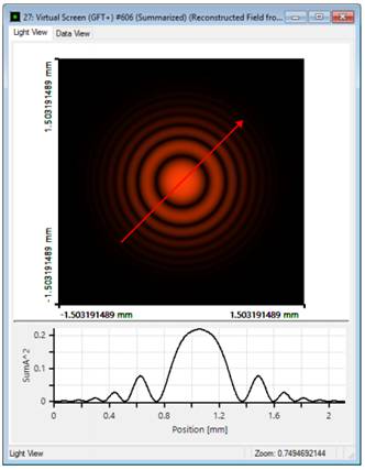

2.结果:使用GFT+的干涉条纹
现在,利用几何场追迹加引擎计算干涉图样。
由于采用高斯光束,图形边缘光强衰减迅速。
因为干涉长度大,干涉条纹显示出较明显的极大值和极小值。

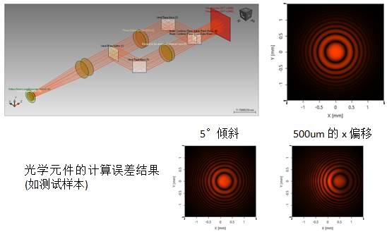

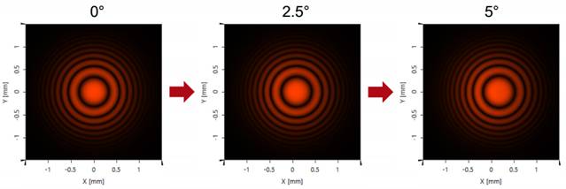

3.对准误差的影响:元件倾斜
元件倾斜影响的研究,如球面透镜。
因此,通过使用独立方向和参数运行,原件角度由0°变化至5°。
结果可以以独立的文件或动画进行输出。
【VirtualLab运用】使用相干光模拟马赫泽德干涉仪的图16

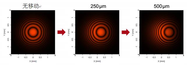

4.对准误差的影响:元件平移
元件移动影响的研究,如球面透镜。
现在,通过使用独立位置和参数运行,组件X位置有0mm修正为0.5mm。
结果同样可以以独立的文件或动画进行输出。
【VirtualLab运用】使用相干光模拟马赫泽德干涉仪的图17
