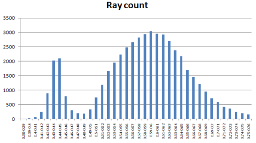

选择光谱后,可以选择“Randomly according to spectrum ”选项(如下图所示)。这是一种蒙特卡洛方法,其中光谱充当概率分布,用于为单个光线分配波长。所有光线的通量相同,概率分布将决定在给定波长范围内生成更多光线的地方,概率较高。
用户应注意,蒙特卡洛波长生成,会引入额外的色噪声,这增加了与光线追迹通常相关的泊松统计的空间噪声。因此,必须增加此类光源的光线数量以考虑这一点。

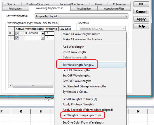

第二种选择是使用波长列表中指定的波长。在这种情况下,用户可以自由选择所需范围内的离散波长数量。鼠标右键点击波长列表,访问 FRED 的波长范围对话框(如下图中的红框选所示)。设置列表后,再次右键点击以根据光谱应用波长权重(蓝箭头)。当使用“As specified by list ”选项时,对话框右侧的光谱选择将被忽略。这种配置的波长标签页为每个指定波长创建相同数量的光线。选择的波长数量将影响任何颜色计算的准确性。
