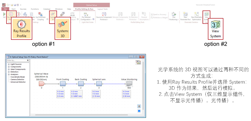

如何生成系统视图文档
VirtualLab:光学系统的3D可视化的图2
系统:三维(光线结果剖面)与三维系统视图
这两种方法的主要区别在于,前者还可通过Ray Results Profile提供有关传播光线的信 息,而后者只显示组件和探测器。
在接下来的使用案例中,我们将重点介绍 System:3D视图。

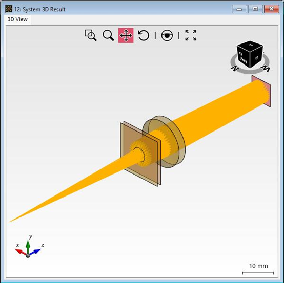

VirtualLab:光学系统的3D可视化的图3
系统:Ray Results Profile的3D视图
VirtualLab:光学系统的3D可视化的图4

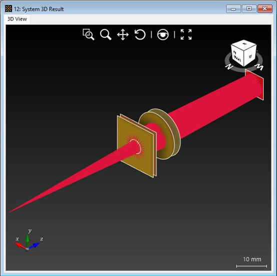

3D 系统视图:
无光可视化系统

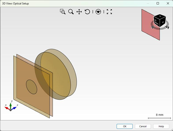

选项 - 选择要显示的元件
VirtualLab:光学系统的3D可视化的图5
右键单击文档窗口,菜单上将显示详细选项。第一个选项 "Select Elements to Show"允许对文档中显示的系统元件进行配置(默认情况下显示所有元件)。

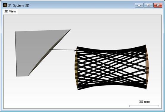

选项 - 选择追迹序列
在非序列传播(手动通道配置)的情况下,系统中可能有许多光路。通过"Select Tracing Sequence"选项,用户可以选择或取消选择在视图中显示的某些传播步骤(默认情况下显示所有光路)。
示例:Herriott Cell - 查看完整用例:Modeling of a Herriott Cell
