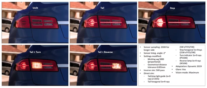

在本文中我们将给大家分享一些如何最大化Ansys Speos仿真软件仿真准确性的建议。通过调整参数以最适合仿真的应用领域,为设计创造更合适的仿真条件。本文将探索参数的变化,以最大限度地提高模拟结果的感知,以外部汽车照明为例子,解释在Ansys Speos中仿真尾灯模型的参数条件。

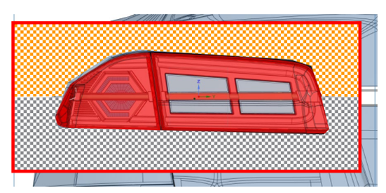

完美传感器设置可以极大地改变模拟结果,如果原始模型已经是一个物理上精确、高保真度的模型,在模拟仿真中请充分利用模型所提供的一切。可以想象,如果在4K显示器上观看1080像素分辨率的结果,将会有明显的像素化和缺乏清晰度。如果不想要一个快速、低保真的图像,那就不要降低结果的分辨率,以免失去图像显示质量。

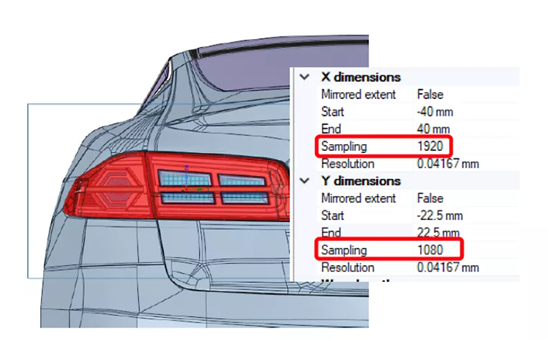

所以,Sampling是Speos仿真中要注意的主要参数,更高的采样意味着更平滑,更漂亮的结果,但确实需要更长的模拟时间。例如,如果将X和Y采样加倍,则需要四倍的模拟时间才能得到结果。
Sampling小建议:
  1. “平滑”的结果是传感器较长的一侧至少有1920像素(即采样)。
  2. 对于单方形像素,传感器短边的分辨率应该与长边相同。
  3. 如果结果需要被放大使用,则采样应该在4,000像素左右,在放大条件下结果能够保持平滑。
  4. 在亮度传感器的情况下,建议将亮度平面尽可能靠近物体(灯),并使用可能远的眼点,以实现较大的focal焦距。

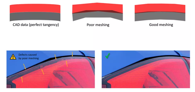

在物理组装中,所有部件都是物理连接,有一定程度的切线。根据定义的网格设置对用于Speos仿真的CAD设计数据进行细分,使CAD模型的原始精度发生变化。精细的网格对于减少由体积冲突或间隙引起的伪影至关重要。

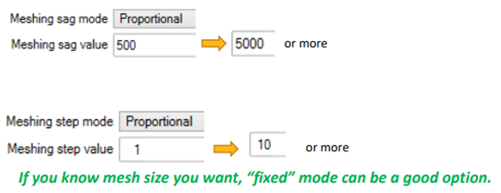

有一些特定的选项设置和参数可以帮助设计人员充分利用模拟。默认参数在一些模型的仿真中已经表现的很好,但如果在模拟过程中有较大的error误差(即超过10%),则应该更改几何公差,也就是Speos中的GDT参数。
高的误差率在微型几何形状模拟仿真中最常见,如果运行模拟,仍然得到很大的误差率或意想不到的间隙,可以调整网格Sag值和/或网格Step值,优化网格。

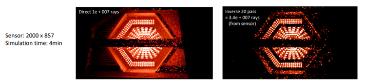

Direct simulation还是Inverse simulation?
因为它们都有各自的优点,所以可以同时运行直接模拟和逆向模拟。
当试图评估一盏灯的点亮外观时,传感器通常位于许多光线通过的位置。在这些条件下,直接模拟是一种更快的方法来收集光线,并获得较少噪声的结果。直接模拟也很有利,因为可以在一次模拟中使用多个传感器,而不会增加模拟时间。
在逆向模拟中不是这样,因为逆向模拟时间是需要乘以传感器的数量。在每个通道中,逆向模拟在传感器的焦点和每个像素之间产生光线。如果传感器覆盖了灯外的大片区域,许多光线将不会对点亮的外观产生影响。
在传感器很小且覆盖车灯的区域的情况下,逆向模拟可以像直接模拟一样有效。

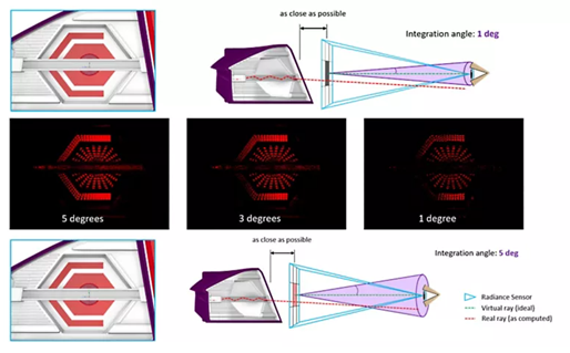

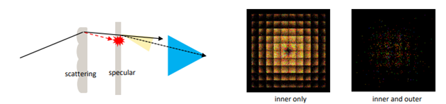

2. Integration Angle 积分角度(仅限直接仿真)
Gathering不能提供和镜面反射相同的效果,所以建议使用积分锥作为近似。如果光线朝向焦点的角度偏差(“虚射线”)小于积分角,则认定光线到达焦点。如果积分角太大,光线会聚得更快,但结果模糊。如果积分角过小,则光线收敛速度较慢,但结果较准确。对于大多数汽车照明应用来说,2度的积分角度是一个很好的值。

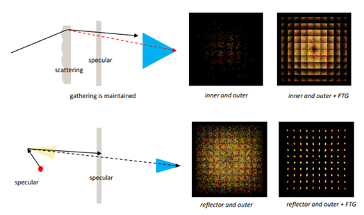

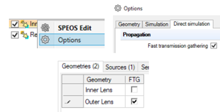

3. 快速传输采集(FTG)

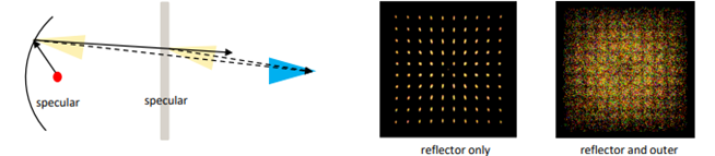

汽车灯一个外透镜具有镜面特性,因此它能够在作用处取消光线聚集,并且使用积分锥计算光线。
像反射件这样的光学元件也具有镜面光学特性。如果在设计中有一个外透镜,积分锥在外透镜处计算,结果通常是模糊的。这可以通过减小积分角度来弥补;但是,如果不使用FTG,模拟将花费更长的时间。
为了保持Gathering和积分角度,启用FTG。FTG允许光线忽略外部透镜上的折射。只要外透镜由厚度一致的平行表面构成,忽略折射对精度的影响就很小。透镜上的反射和吸收仍在考虑之中。

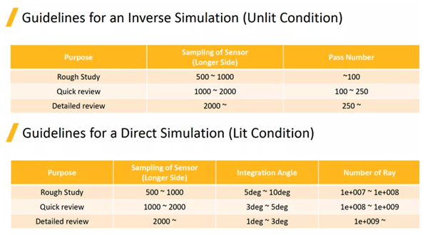

运行多长时间的模拟?
在下面的图中,将找到逆向和直接模拟的时间指导原则。在直接模拟的情况下,光线是定义模拟可以运行多长时间度量;光线越多,模型的保真度就越高。主要有,粗略的审查结果(例如,在设计迭代期间)、快速的审查结果(例如,在半主要的里程碑之后)和详细的审查结果(例如,在设计验证阶段)提供指导。这些结果将激发对设计满足需求和质量标准的能力的信心。

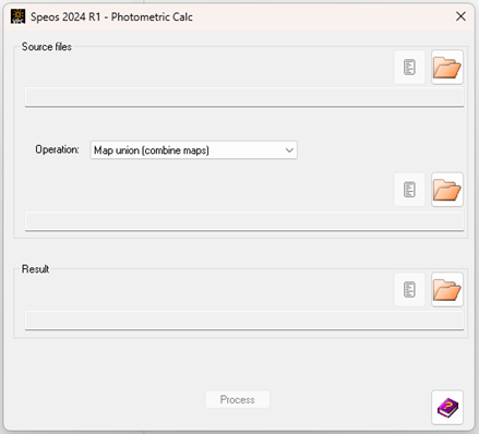

建议对每个功能(即,尾部,刹车灯,转向灯,倒车灯等)运行单独的模拟,然后使用光度计算功能联合操作将结果统一。
这种方法还可以在修改结果时节省时间。不需要重新运行合并模拟,因此只需用新的单项结果替换旧的单项结果。
请记住,光线是根据光源通量的比率分布的,因此,如果仿真包含所有光源的单一模拟,则通量较小的光源接收到的光线比其他光源(例如,tail)少。但是通过独立模拟每个灯将单独的光源计算来避免这种情况。请参见下图中的输出示例。

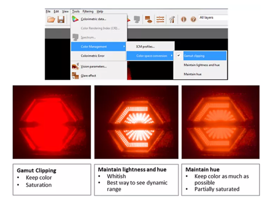

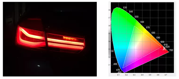

1. 颜色管理
颜色管理是重要的颜色设置,优化显示器上显示的色彩精度和饱和度。如下图所示,标准显示器可能只捕获光谱的一小部分。如果你的尾灯的红色超出显示器显示区域,那么图像结果看起来会比他们实际更饱和,原因是显示器缺乏准确显示结果的能力。
对于尾灯和刹车灯,建议选择保持亮度和色调(lightness and hue),因为相对较高的动态范围。请参见下图中Speos中所有三色空间转换选项的可视化表示。

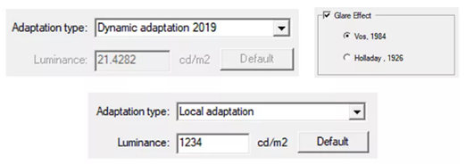

2. 动态适应
人眼必须适应环境的亮度水平。适应性考虑显示器的功能,并调整显示亮度值的梯度。目标是(a)适应特定的亮度值(即局部适应),或(b)模仿眼睛在扫描视觉不同区域时的空间适应。在Ansys Photometric Lab中亮度图的线性比例是不具有此功能。
当传感器具有宽视野(类似于我们的实际眼睛)时,动态适应2019类型设置是最佳实践,因此可以适当考虑整体亮度。当传感器视野较窄时,首选local局部自适应。这样,整体亮度可以手动设置,因为缩小的视野只包含真实眼睛所能看到的整体亮度的一小部分。
3. 眩光
Holladay,1926眩光效果设置提供了一个更快,更简单的计算;然而,考虑到今天的计算能力,1984年是推荐的设置。如果仿真模型有噪声(例如,高亮度像素),Vos, 1984可能会产生不希望的闪光效果。为了消除这种影响,即使它是一个低亮度的光,也应该仿真时加入一个环境光源。同时,增加光线的数量也有助于消除噪声。如果仿真的时间不够,结果不够消除噪声,可以用1926年的Holladay来真实地展示亮度。

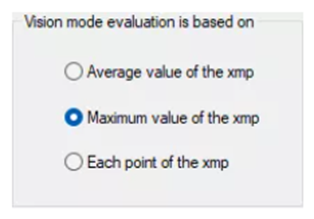

4. 视觉模式评价
建议视觉模式评估是基于xmp的最大值。因为平均值可能较低,导致暗视,所以最大值用于夜间驾驶条件或其他低亮度情况是最好的选择。

通过遵循这里介绍的最佳实践,可以得到这些结果。
