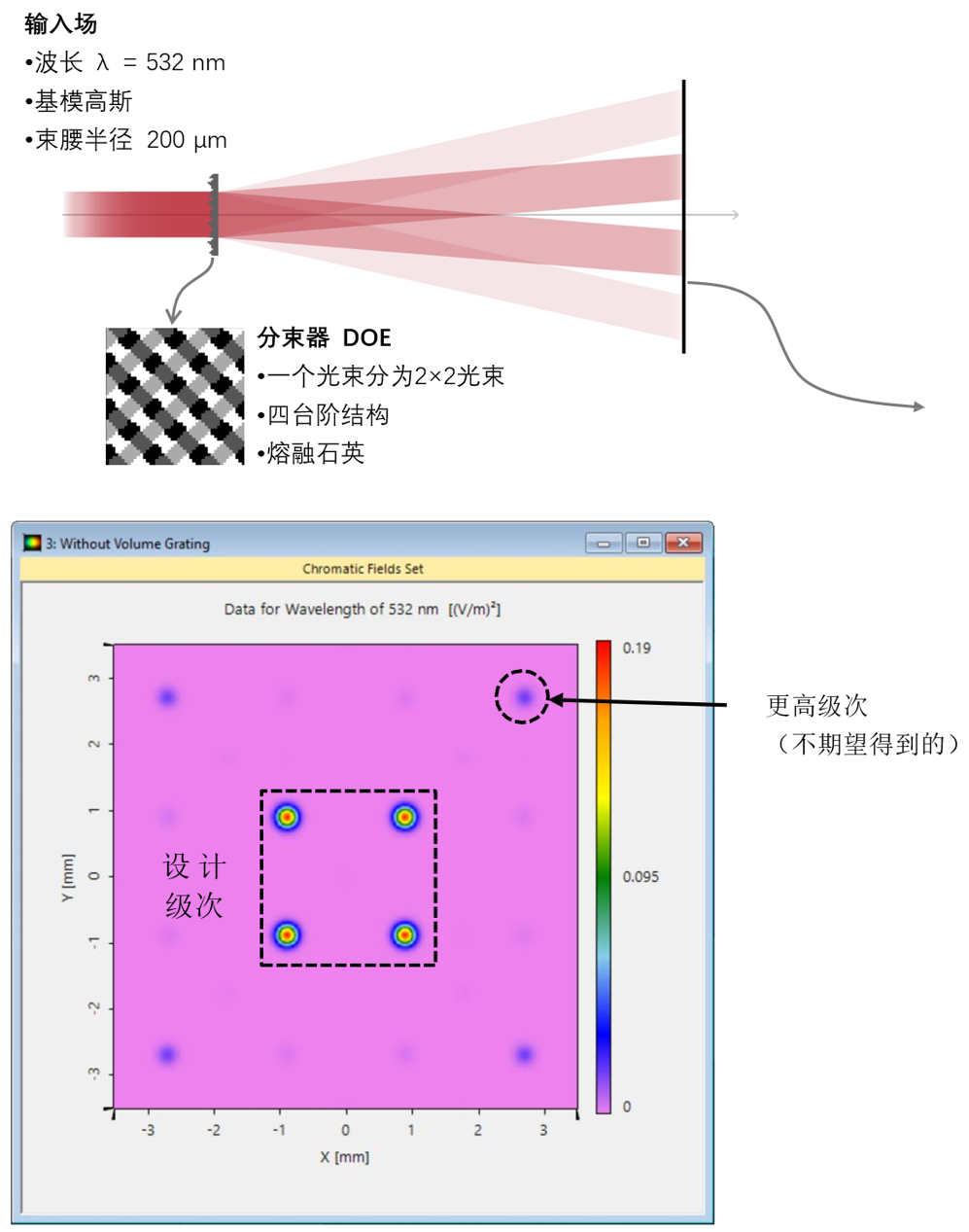

全息体光栅通常由双光束干涉制成,以其波长和角度敏感性而著称。因此,它们可以被设计成角度截止滤波器。

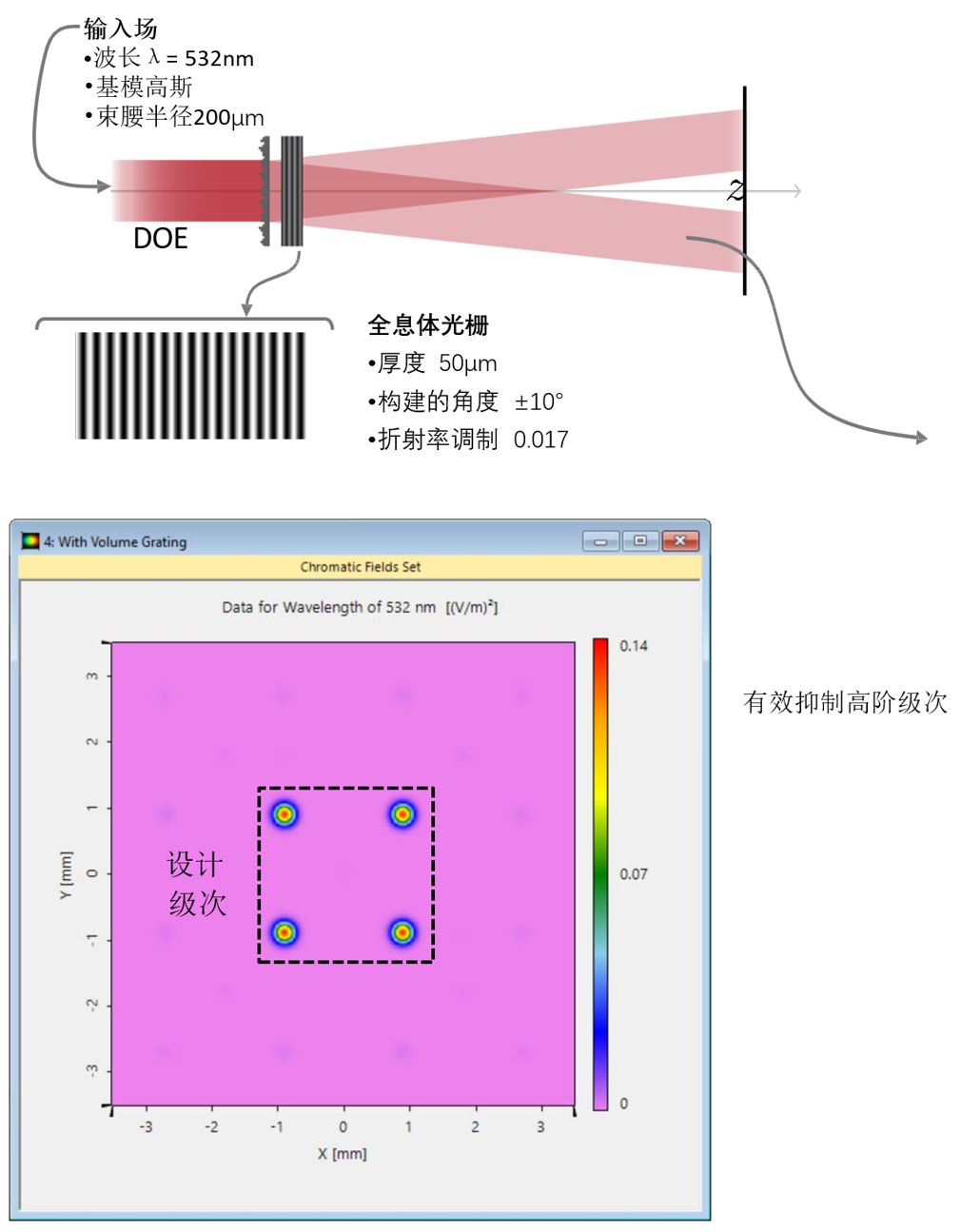

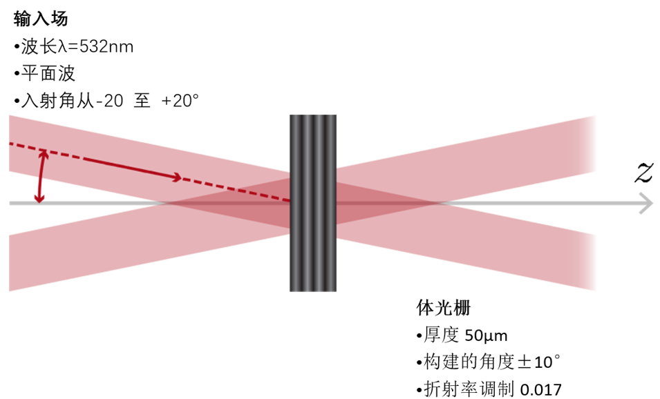

在本示例中,根据 Bang 等人的研究成果,在分束 DOE 系统中将体光栅设计成角度滤波器,以抑制不需要的高衍射阶数。为此,首先分析了体光栅的角度灵敏度。
最后,通过使用 VirtualLab Fusion 进行仿真,显示了对不期望的高衍射级次的抑制效果。

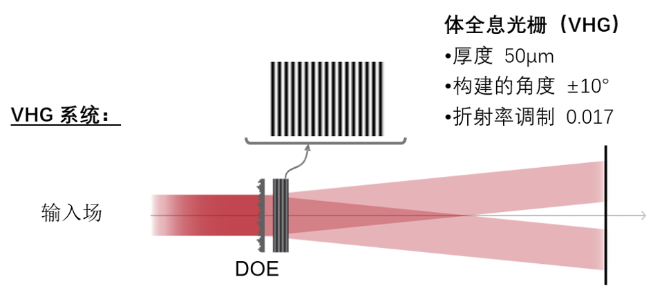

volume grating parameters from K. Bang, et al., Opt. Lett. 44, 2133-2136 (2019)

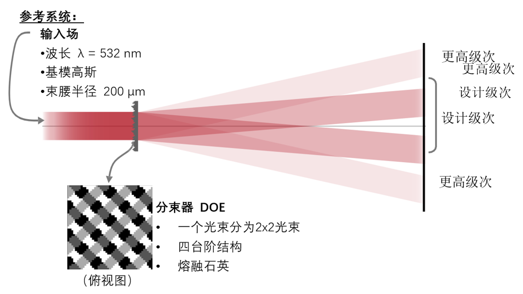

衍射光学元件 (DOE)
VirtualLab Fusion应用:用于抑制高衍射级次的角滤波体光栅的图4

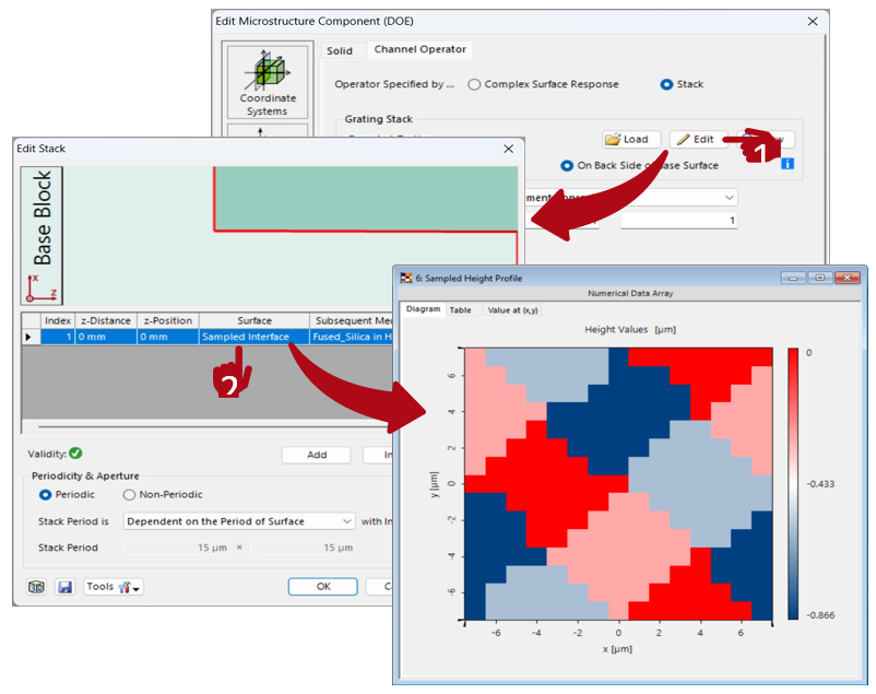

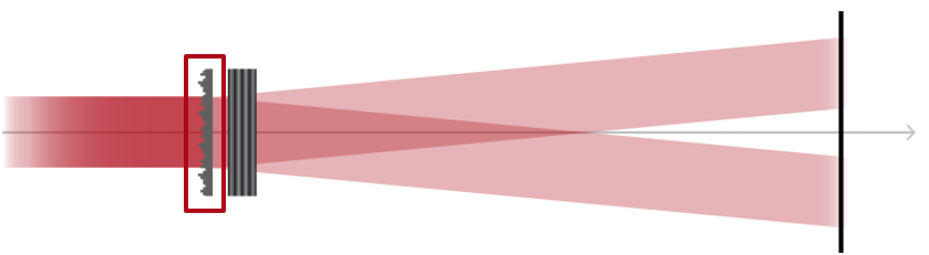

Microstructure Component允许通过先进的TEA(薄单元近似)对衍射结构进行建模。在我们的例子中,分束器DOE是作为采样插入面给出的。该插入面可以转换为Stack,然后加载到Microstructure Component中。

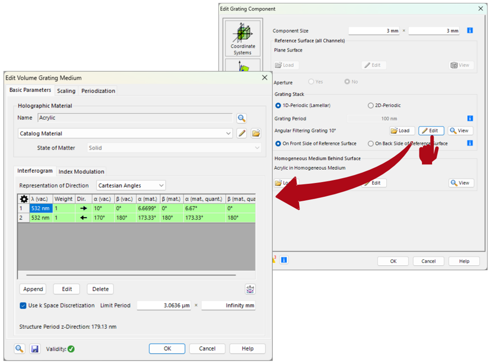

体全息光栅(VHG)
VirtualLab Fusion应用:用于抑制高衍射级次的角滤波体光栅的图6

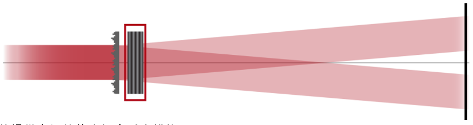

光栅组件提供专门的体光栅介质来模拟VHG:
- 在General Grating Optical Setup中使用General Grating Component来研究 VHG 的特性,如角度依赖性。
- 然后将介质导入常规Optical Setup的Grating Component,模拟包括 DOE 在内的整个系统。

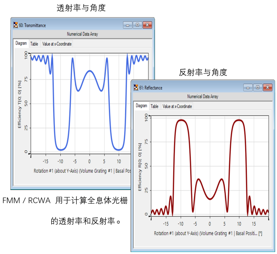

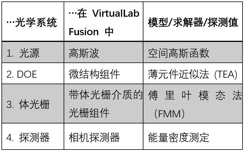

角度透射率分析
VirtualLab Fusion应用:用于抑制高衍射级次的角滤波体光栅的图10
VirtualLab Fusion应用:用于抑制高衍射级次的角滤波体光栅的图11
VirtualLab Fusion应用:用于抑制高衍射级次的角滤波体光栅的图12

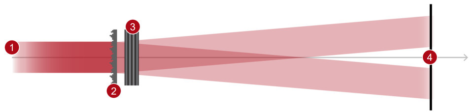

带 VHG 的光束分束系统分析

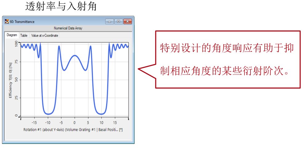

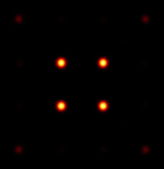

体光栅的角滤波效应
VirtualLab Fusion应用:用于抑制高衍射级次的角滤波体光栅的图14
VirtualLab Fusion应用:用于抑制高衍射级次的角滤波体光栅的图15
