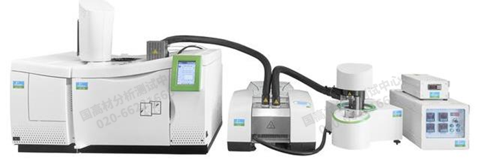

国高材分析测试中心新配备的联用系统为热重-红外-气相色谱质谱并联式三相联用系统,可实现以下测试目的:同步热重测试提供热稳定信息;红外光谱实时分析逸出气体化合物信息;气相色谱质谱可分析典型温度点逸出气体结构信息;从而为剖析样品组分,探讨裂解机理,未知物的定性,已知物的监控,提供强有力的表征手段

 TGA-FTIR-GC-MS构成
  • 热重分析仪(TGA):热重分析法是在受控制的温度程序下,测量物质质量与温度关系的一种技术;
  • 红外分析仪(FTIR):FTIR利用红外光的吸收特性,通过测量样品与红外光的相互作用来提供详细的分析信息;
  • 气相色谱(GC):将各种气体成分在色谱柱中彼此分离;
  • 质谱(MS):为检测器,按质荷比(M/Z)不同,根据MS谱图检索,对裂解产物进行定性定量。

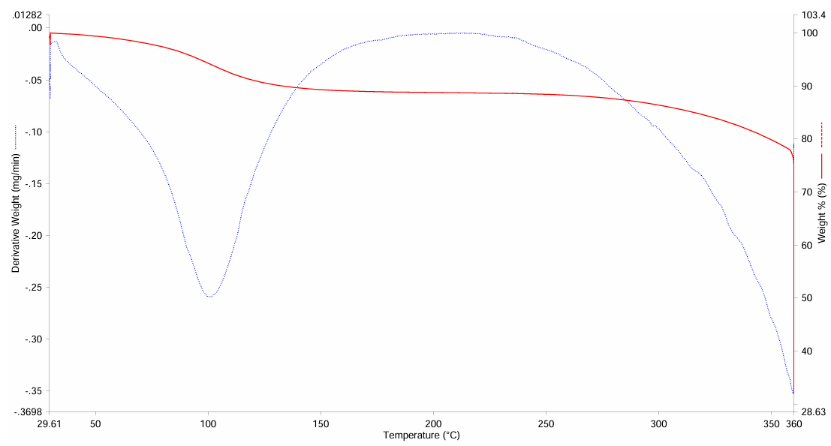

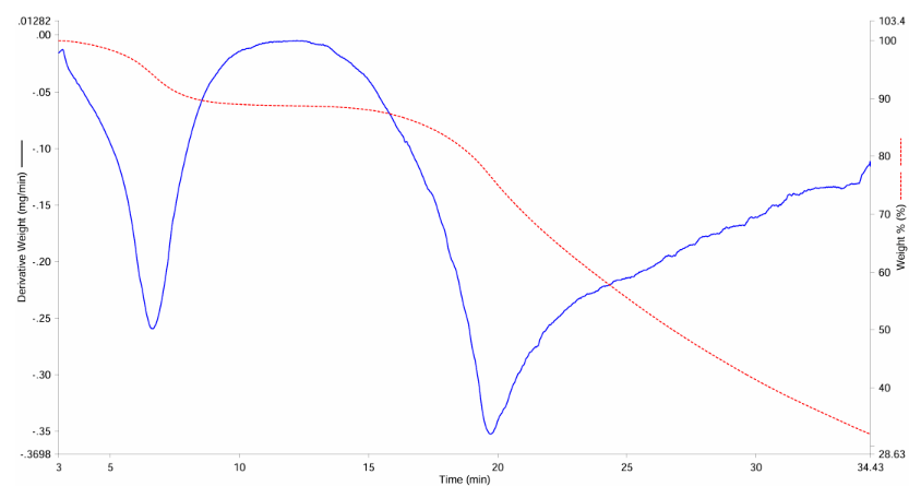

  • 丙烯酸酯树脂热分解过程中逸出气体测试
图1 TGA谱图(横坐标-时间)
图2 TGA谱图(横坐标-温度)

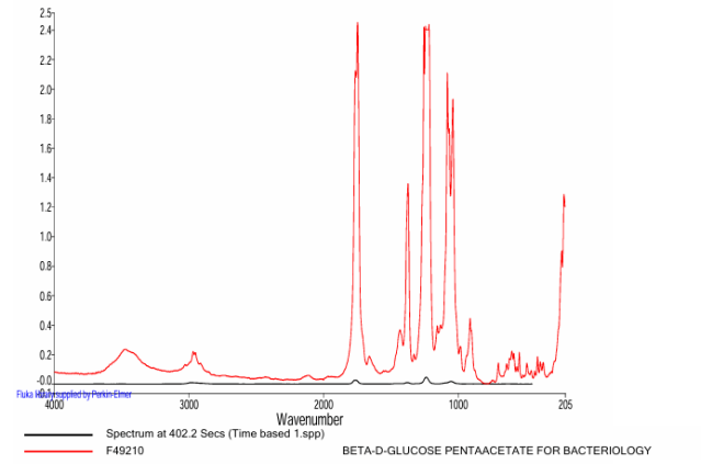

图3 IR谱图(采集402s)

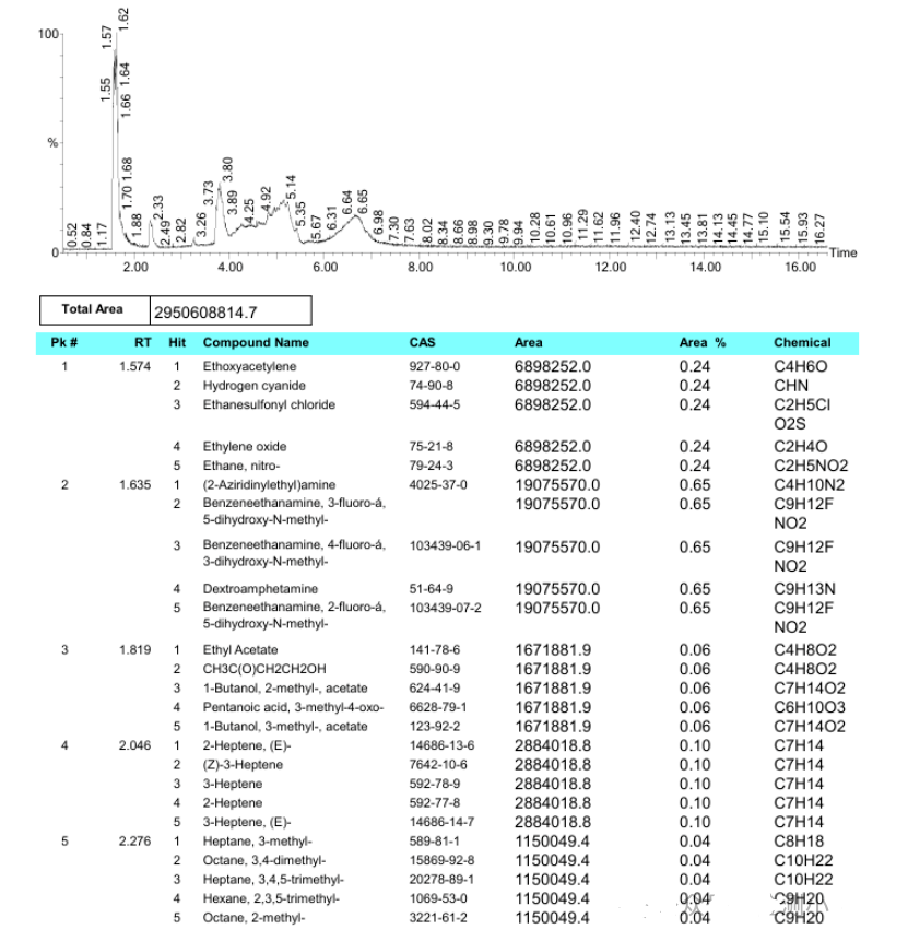

图4 GCMS谱图(NIST谱库推荐结果)
  • 结果分析:
根据热分解过程中逸出气体采用FTIR分析,树脂为聚(2-丙烯酸-2-乙基己)酯,溶剂为醋酸异辛酯、乙酸乙酯。采用GCMS分析,溶剂含有异辛醇、醋酸异辛酯、双(2-乙基己基)戊二酸酯、醋酸乙酯等;增塑剂为邻苯二甲酸二辛酯;发泡剂为偶氮二异丁腈;防腐剂为三甲基异噻唑。初步结果如下:
