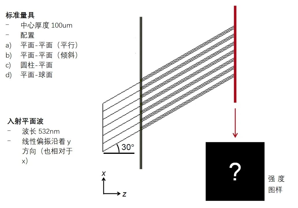

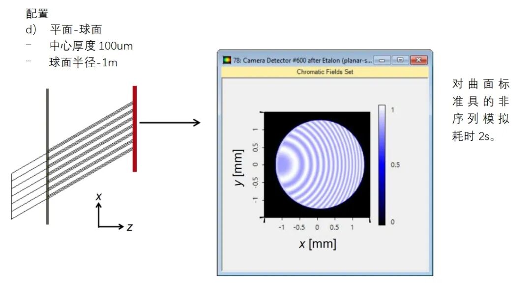

光学标准具的最简单形式是一个具有平行平面的透明板。这样的结构形成一个谐振腔,其透射和反射率会随着标准具的厚度而改变。除了简单的结构之外,设计标准具其他配置,例如非平行表面和曲面,用于不同的应用。案例中使用非序列场追迹引擎分析标准具的不同配置,并展示输出干涉图样的区别。
模拟任务

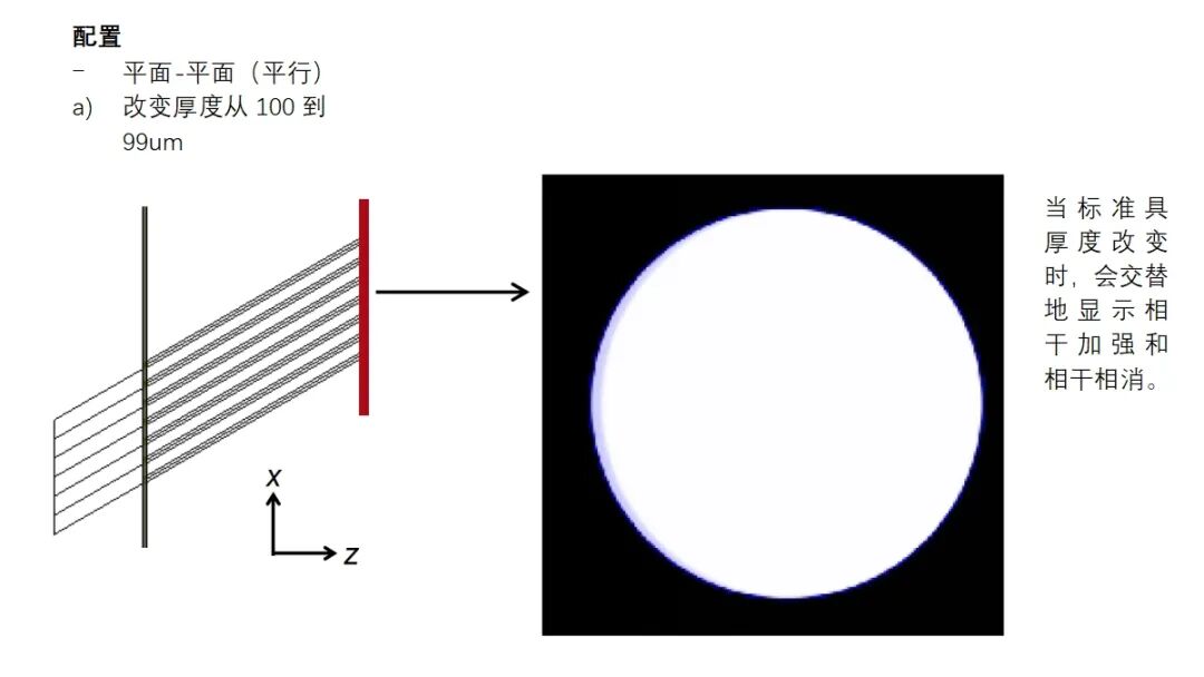

配置

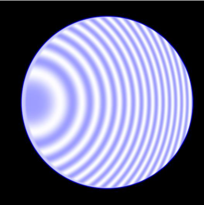

c) 圆柱-平面
-中心厚度100um
圆柱面半径1m
结果
