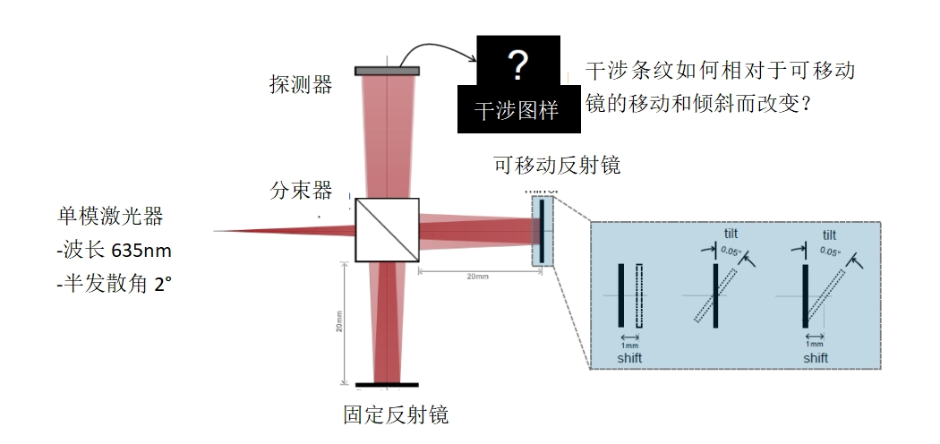

基于激光的迈克尔逊干涉仪和干涉条纹探测
摘要
迈克尔逊干涉仪是光学干涉测量的典型装置。 装置中的不同配置可能导致不同的干涉条纹,因此,它们之间的关系非常值得去深入研究。借助VirtualLab Fusion中的非序列追迹技术,可以轻松设置和配置迈克尔逊干涉仪,并在不同情况下显示干涉条纹。在该示例中,展示了几种典型情况下相应的干涉条纹。
建模任务

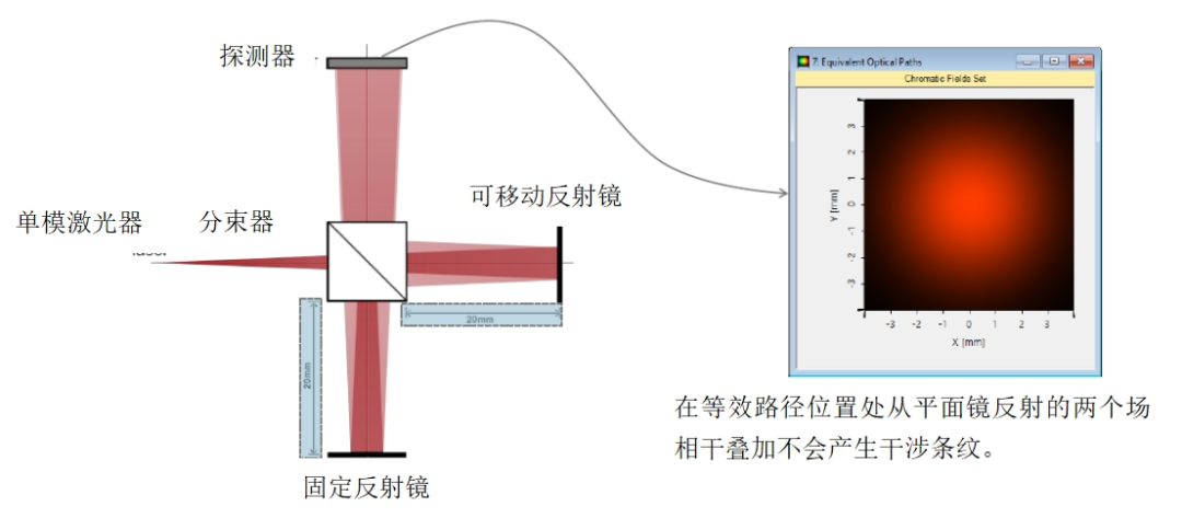

等效光程的计算结果

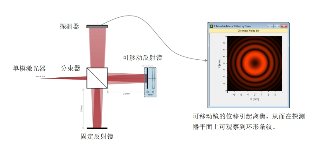

平移可移动反射镜的计算结果

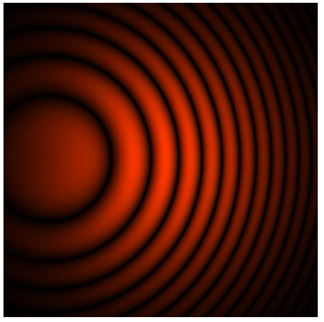

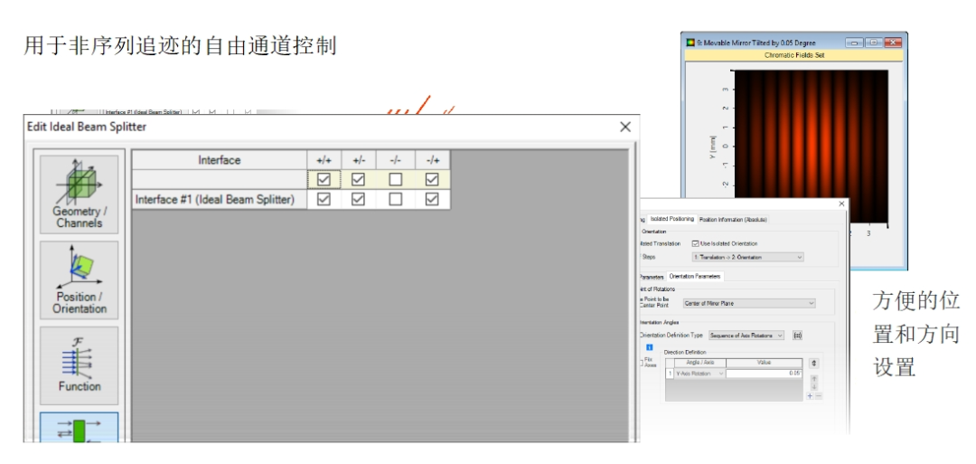

倾斜可移动反射镜的计算结果

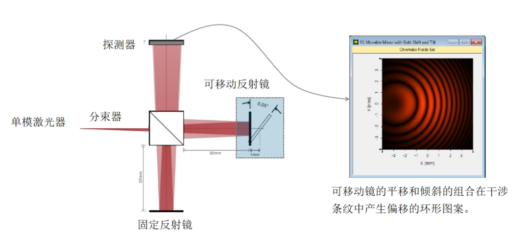

平移和倾斜可移动反射镜的计算结果

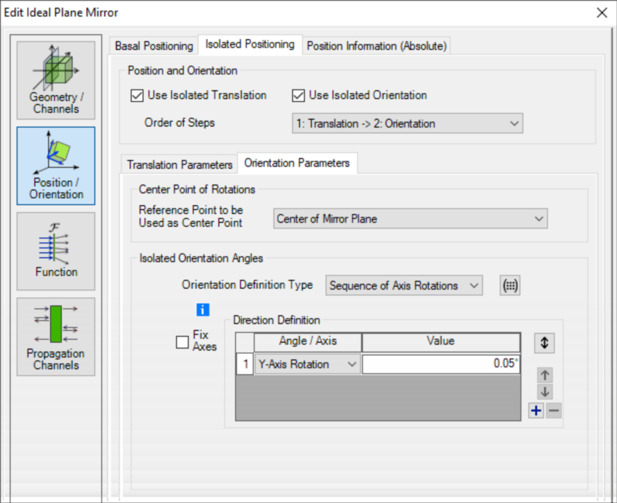

•设置组件的位置和方向
-LPD II:位置和方向

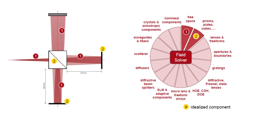

•设置组件的非序列通道
-非序列追迹通道设置
