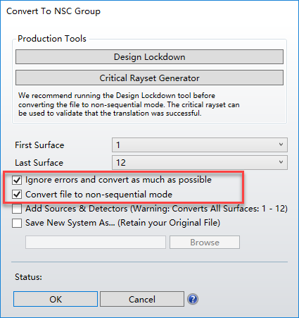

打开第一个系统的文件,在文件 (File) 选项卡下选择“转换为 NSC 组 (Convert to NSC) ”,选中下列选框。
