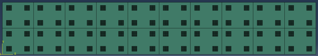

具体实现过程可以参考作者的原始文章和下图的流程框图
一种新颖的多尺度晶体塑性实现方案-------Direct FE2的图1
使用作者的文章思路,分别测试了二维和三维的FE2多尺度晶体塑性模型。通过耦合积分点和多晶RVE模型实现尺度的模拟效果,宏观模型的积分点提供变形梯度用于微观RVE模型的边界条件,微观模型通过边界条件计算应力,状态变量,并返回一致性雅可比矩阵,模拟效果如下:
Direct FE² 对应的二维模型和三维模型如下图所示

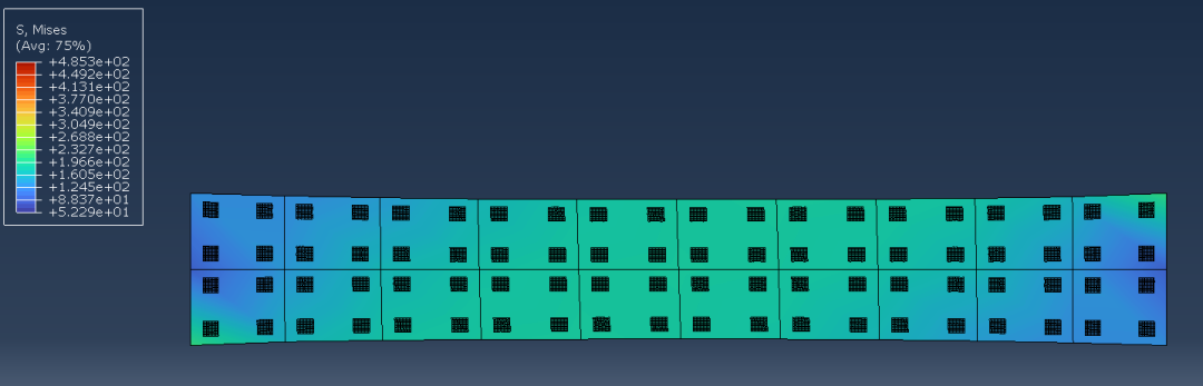

施加X方向的单轴拉伸,二维和三维的变形结果如下图所示:
二维模拟效果:
一种新颖的多尺度晶体塑性实现方案-------Direct FE2的图6
一种新颖的多尺度晶体塑性实现方案-------Direct FE2的图7
一种新颖的多尺度晶体塑性实现方案-------Direct FE2的图8
一种新颖的多尺度晶体塑性实现方案-------Direct FE2的图9
