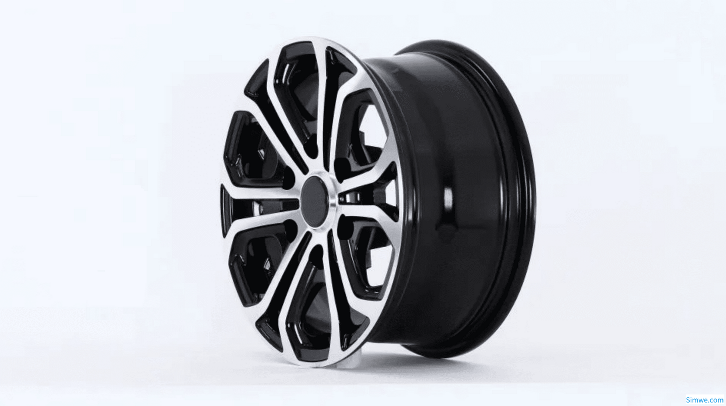

汽车车轮的轮毂主要由轮辋轮辐组成。轮辋支撑轮胎并与轮胎装配配合;轮辐则连接中心(如中心盖或车轴)和轮辋,确保稳定旋转。作为连接轮胎与汽车的关键部件,轮毂承载着整车的重量,并在行驶过程中不断承受各种动态冲击载荷的作用。轮毂最常见的失效形式是疲劳破坏,这也是导致汽车事故的重要原因之一。因此车轮轮毂的疲劳性能直接关系到汽车行驶的稳定和安全。
基于伏图的汽车轮毂径向疲劳仿真APP开发及应用的图1
图1 汽车车轮轮毂

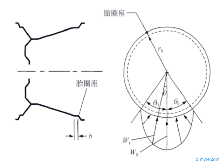

按照国标GB/T 5334—2021中的动态径向疲劳试验方法,安装有轮胎的车轮由转鼓带动旋转,旋转过程中转鼓对轮胎施加径向载荷。而仿真建模时省略轮胎,只建立轮毂部分的模型,因此要将轮胎受到的径向负荷等效成轮辋所受到的径向载荷。
轮胎所受径向载荷通过轮胎与轮辋之间的接触面传递到轮辋上。如图2所示,在径向载荷作用下轮辋与轮胎接触部位的应力分布近似服从余弦波状,载荷作用范围的半角θ0的范围为30°~40°。本APP计算时取θ0为36°,这样可以将车轮平均划分为10 等份,依次施加该径向作用力,共计进行10次分析完成一个完整的作用力周期。

图2 轮辋径向载荷分布示意图

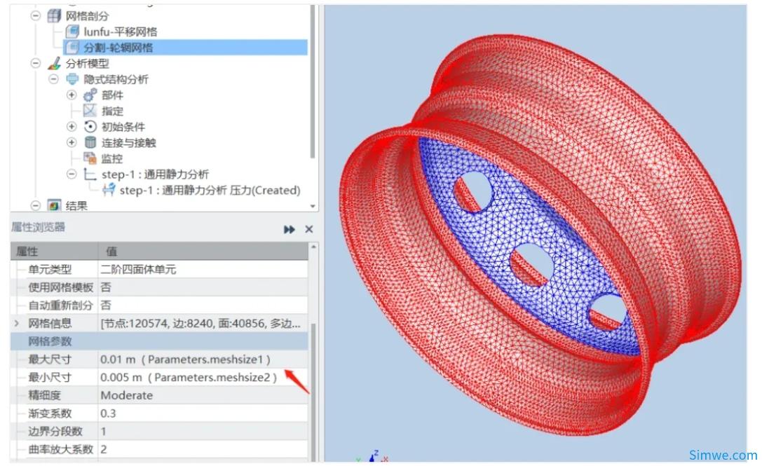

利用伏图的隐式结构分析功能,搭建汽车轮毂在等效径向载荷作用下的静力分析仿真流程。导入轮毂几何模型,并通过分割功能切割出轮辋加载区域。定义轮辐和轮辋的材料属性,并添加材料屈服后的硬化特性曲线。轮毂有限元模型采用二阶四面体单元进行网格划分。为实现后续APP开发中的参数化封装,需预定义参数并与对应设置进行关联,图3所示为轮辋网格划分最大尺寸和最小尺寸的参数关联。预定义参数设置及关联,可在仿真分析流程中任何环节进行。
基于伏图的汽车轮毂径向疲劳仿真APP开发及应用的图5
图3 网格划分及参数关联

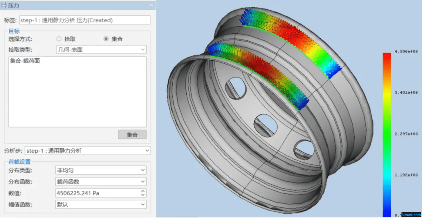

根据车轮径向疲劳试验工况,约束轮辐螺栓孔及内安装面,轮辐与轮辋连接面采用绑定约束。伏图支持采用python语言自定义函数形式载荷,实现轮辋等效径向载荷的施加,如图4所示。
基于伏图的汽车轮毂径向疲劳仿真APP开发及应用的图6
图4 轮毂函数形式径向分布载荷定义
完成前处理设置后提交计算,最后在结果后处理模块绘制轮毂的变形位移云图和Mises应力云图。完成汽车轮毂径向载荷作用下的静力分析全部仿真流程。

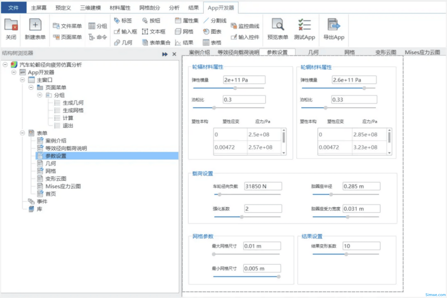

完成有限元分析后,就可以对仿真分析过程进行封装,制作仿真APP。基于伏图平台提供的APP开发器的创建表单、设置输入输出参数、图形显示、命令菜单等功能,通过鼠标拖拽选取的方式便捷地设计APP界面,快速搭建出汽车轮毂径向疲劳仿真APP,完成对汽车轮毂径向疲劳仿真流程的封装。封装完成的APP可以在本地独立运行使用,也可以在Simapps网站部署实现云端计算应用。
基于伏图的汽车轮毂径向疲劳仿真APP开发及应用的图7
图5 汽车轮毂径向疲劳仿真APP开发界面

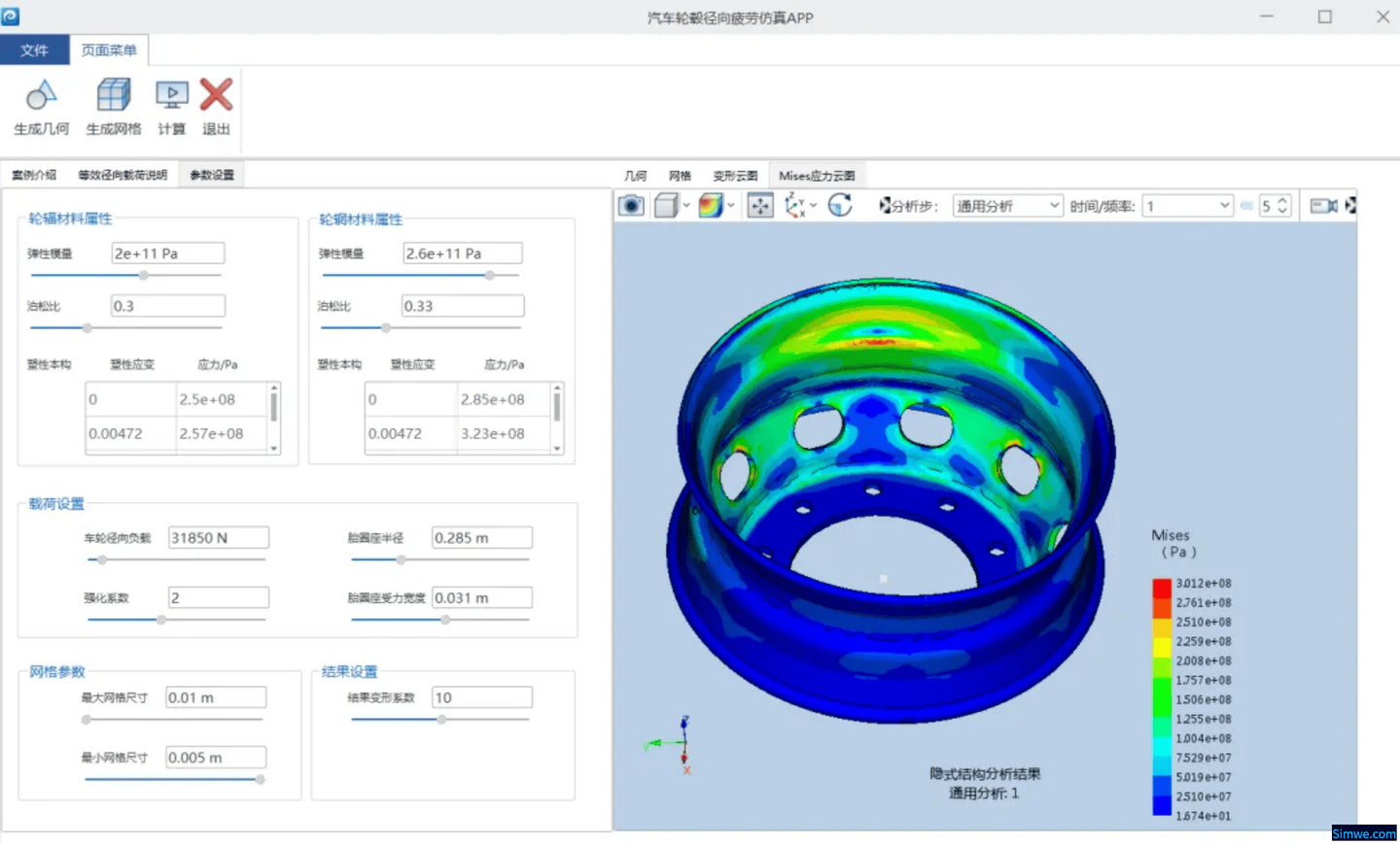

汽车轮毂径向疲劳仿真APP支持调整车轮的材料属性、径向最大负荷、强化系数、胎圈座受力宽度、网格划分尺寸等参数,同时考虑了材料屈服硬化的非线性特性,用户只需要进行简单的参数修改并提交计算,就可以获得不同设计和选材方案的轮毂变形和应力分布和大小情况,在此基础上结合疲劳载荷谱和材料特性数据,即可评估车轮在径向载荷工况下的疲劳寿命,指导优化方案制定,完成符合性能要求的产品设计。
基于伏图的汽车轮毂径向疲劳仿真APP开发及应用的图8
图 6 汽车轮毂径向疲劳仿真APP
