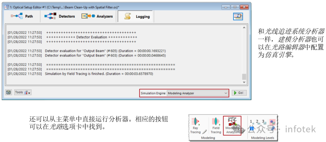

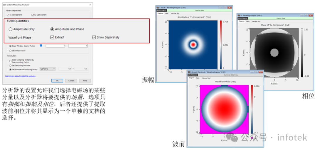

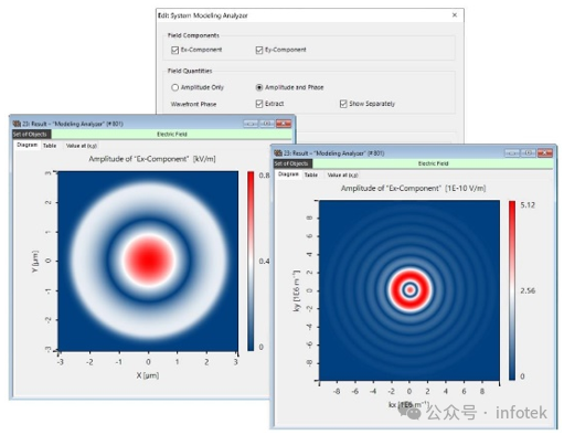

在物理光学中,傅里叶变换是光在复杂光学系统中传播所需的最基本的工具之一。这些操作允许我们在表示光场的不同域(如空间域和频域)之间切换,并促进各种光学元件特定求解器的高效应用。这些求解器中的大多数通常在特定的域中工作,这意味着域之间的不断往返对于精确和快速的仿真是必不可少的。为了向光学工程师提供光场在系统中传播时的不同阶段的全面概述,VirtualLab Fusion配备了一个强大的工具,系统建模分析器。本文档介绍该工具的使用方法。
系统建模分析器
VirtualLab Fusion:光学系统建模分析器的图2

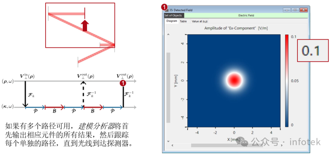

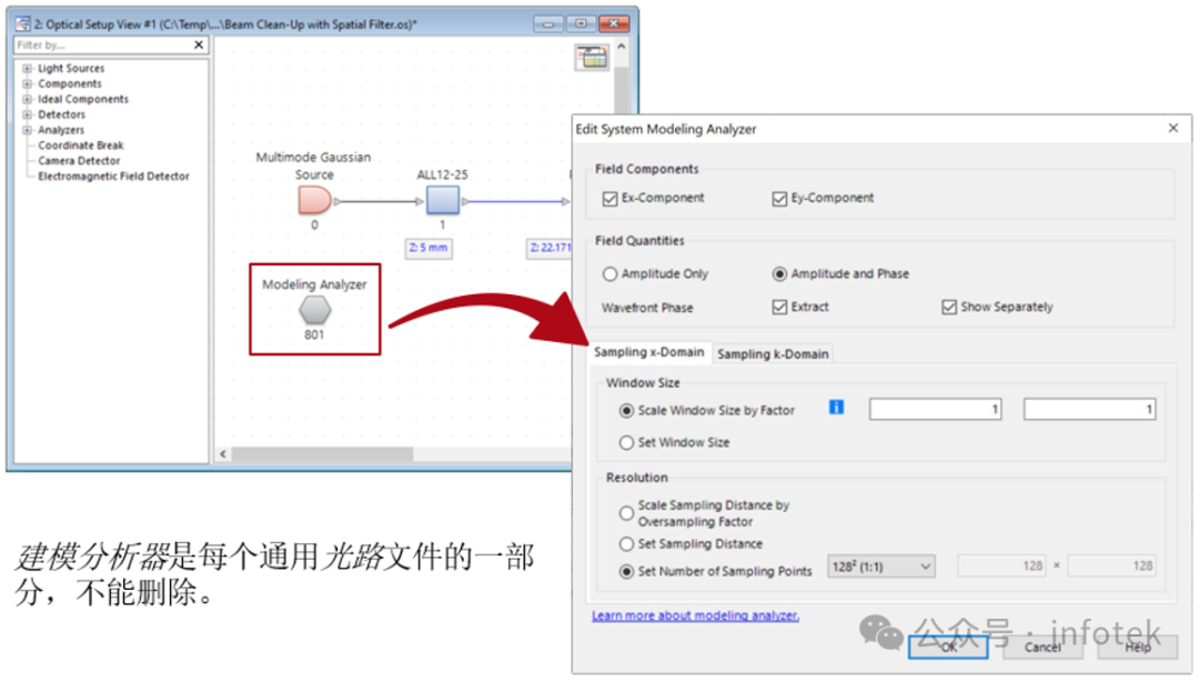

如何运行建模分析器
VirtualLab Fusion:光学系统建模分析器的图3

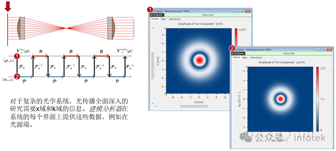

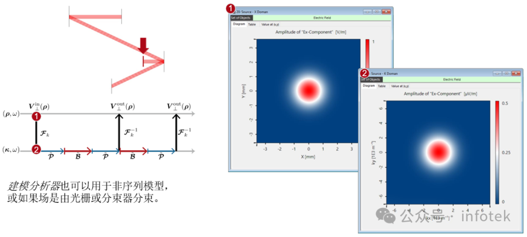

系统建模分析器
VirtualLab Fusion:光学系统建模分析器的图4

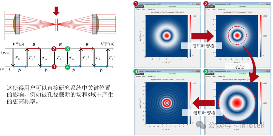

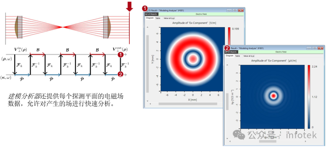

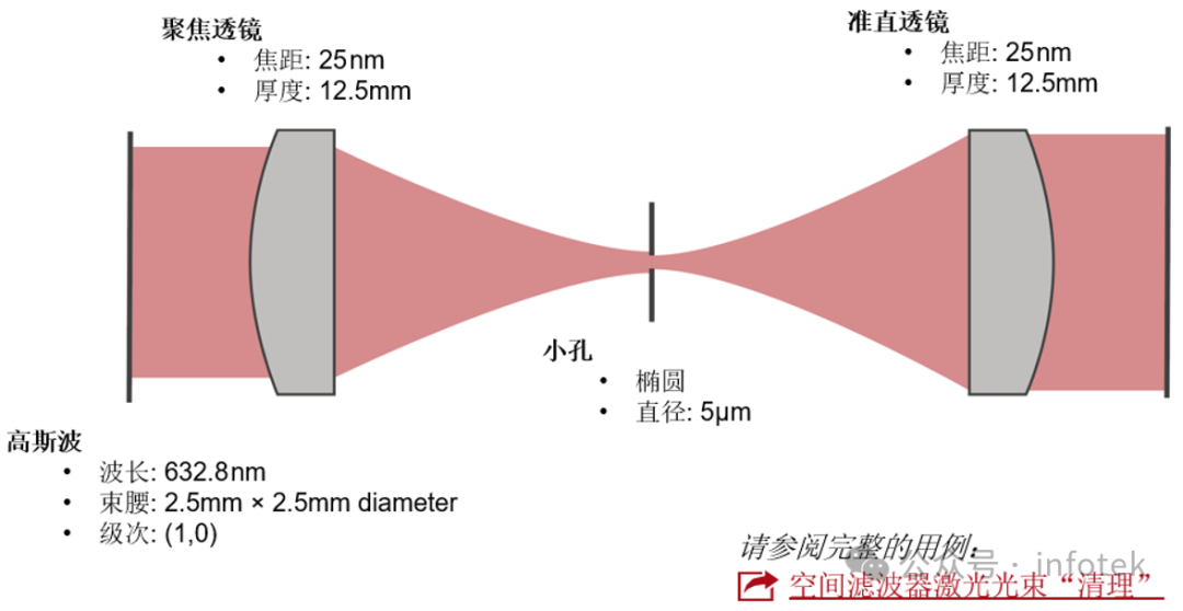

例1:光束清理滤波器
示例 – 光束清理滤波器
VirtualLab Fusion:光学系统建模分析器的图5
光束清理滤波器 – 光源
VirtualLab Fusion:光学系统建模分析器的图6
光束清理滤波器 – 孔径
VirtualLab Fusion:光学系统建模分析器的图7
光束清理滤波器 – 探测器
VirtualLab Fusion:光学系统建模分析器的图8

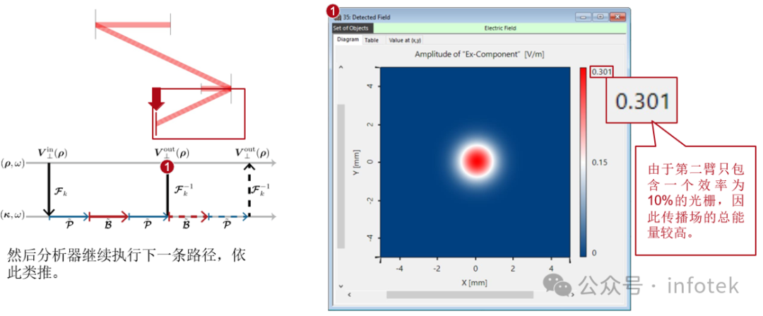

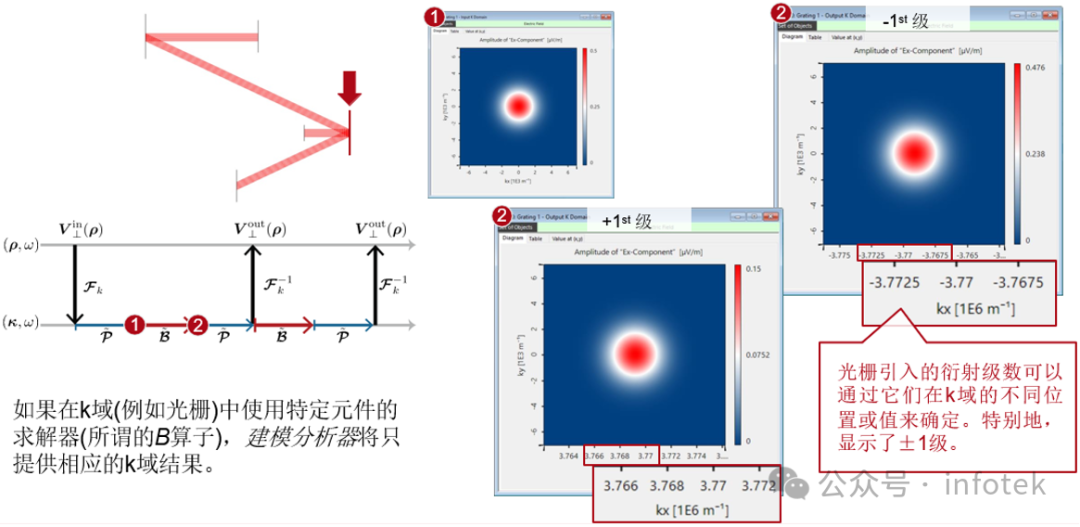

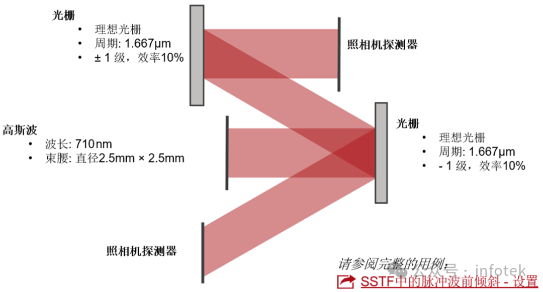

例2:反射光栅
反射光栅对 – 系统设置
VirtualLab Fusion:光学系统建模分析器的图9
反射光栅对 – 光源
VirtualLab Fusion:光学系统建模分析器的图10
反射光栅对 – 光栅
VirtualLab Fusion:光学系统建模分析器的图11
反射光栅对 – 上臂
VirtualLab Fusion:光学系统建模分析器的图12
反射光栅对 – 下臂
