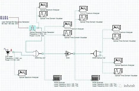

为了实现这一想法,强度调制的输入信号和CW信号被多路复用,然后被发射到SOA中,如图1所示。
OptiSystem应用:SOA波长变换器(XGM)的图1
图1.光路布局

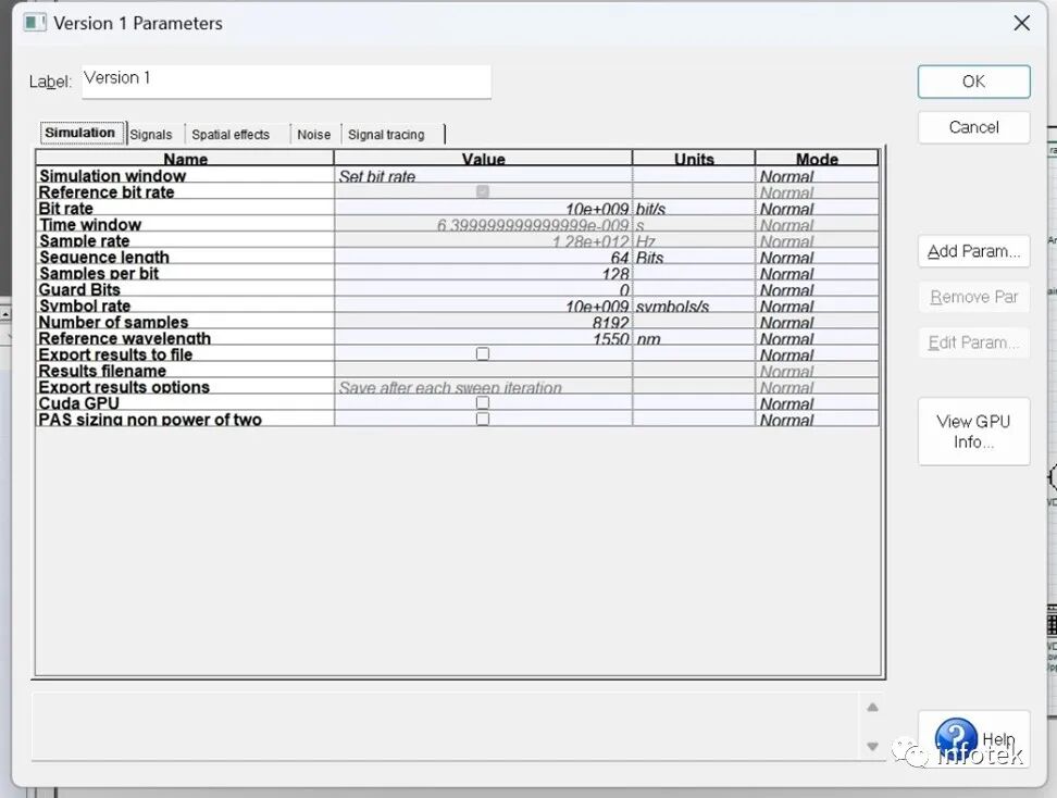

要演示10 Gb/s的转换,需要以下全局参数(见图2)。
OptiSystem应用:SOA波长变换器(XGM)的图2
图2.全局参数设置
强度调制的输入信号和CW信号具有1550和1540nm的载波波长和0.316mW和0.158mW的功率(没有线宽、初始相位和极化)。在WDM复用器2×1的帮助下对信号进行复用,输入SOA中。

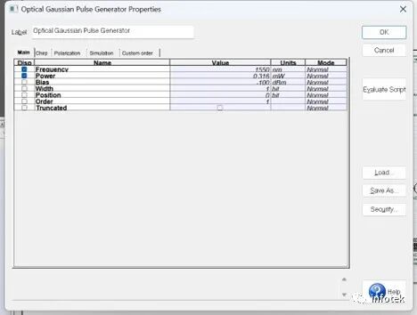

图3所示为高斯脉冲生成器参数设置:
OptiSystem应用:SOA波长变换器(XGM)的图3
图3.高斯脉冲生成器参数设置

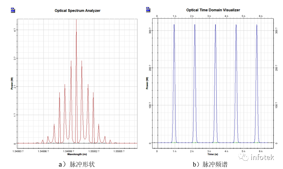

图4显示了强度调制信号的形状和频谱。:
OptiSystem应用:SOA波长变换器(XGM)的图4
图4.脉冲形状和频谱

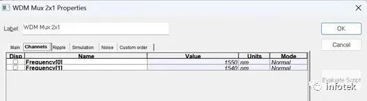

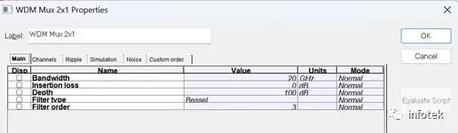

图5显示了多路复用器参数和通道。
OptiSystem应用:SOA波长变换器(XGM)的图5
a)主要参数
OptiSystem应用:SOA波长变换器(XGM)的图6
b)通道
图5.WDM复用器设置

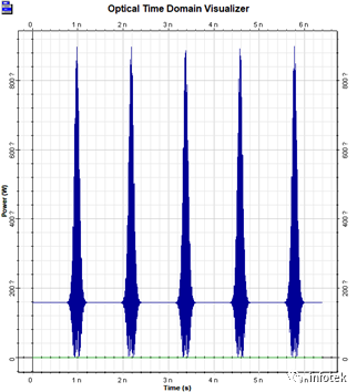

图6显示了多路复用后信号的形状。
OptiSystem应用:SOA波长变换器(XGM)的图7
图6.WDM复用后的波形

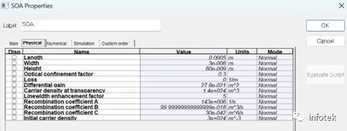

图7显示了SOA物理参数。这些放大器参数给出了不饱和单通道增益G0=30dB。
OptiSystem应用:SOA波长变换器(XGM)的图8
图7.SOA物理参数

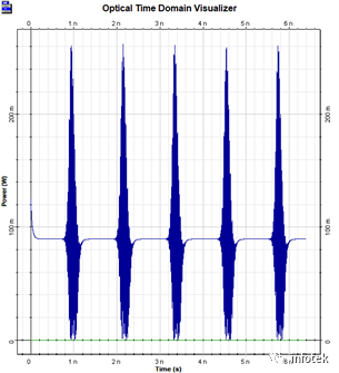

图8显示了放大信号。
OptiSystem应用:SOA波长变换器(XGM)的图9
图8.SOA放大信号

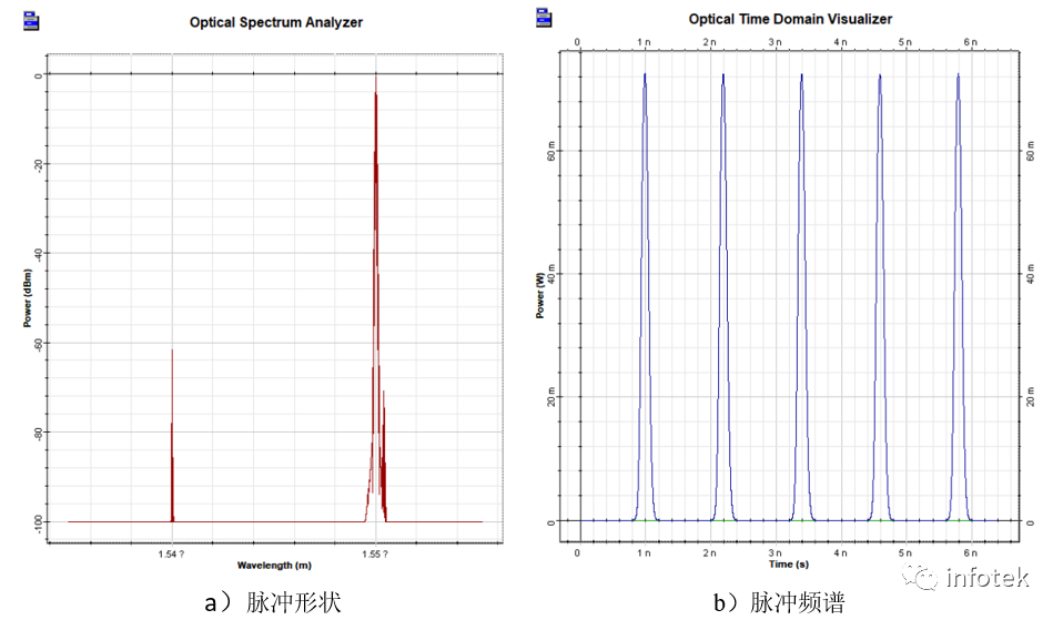

经过多路分解器的放大信号,其特性类似于多路复用器。图9显示了多路分解器后λ=1550 nm处的信号形状和频谱。
OptiSystem应用:SOA波长变换器(XGM)的图10
图9.1550信道信号形状和频谱

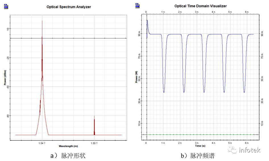

图10显示了多路分解器后λ=1540 nm处的信号形状和频谱。
OptiSystem应用:SOA波长变换器(XGM)的图11
图10.1540信道信号形状和频谱
可以清楚地看到信号的反转。
