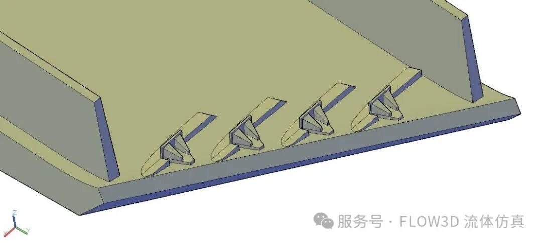

Boundary水坝总溶解气体减缓的图1
图1. 溢洪道1的粗糙元件3D视图

在基础情况模拟后,进行了各种CFD模拟,以评估在溢洪道泄槽末端引入粗糙元件(REs)后的水力条件。这些REs的引入有助于更快、更有效地分解泄槽末端的射流,加速边界层的生长,并导致进入跌水池的水流不是连续的。这种加速的射流破裂将有助于减少冲击深度和气体转移。鉴于对溢洪道槽底及粗糙元件(REs)可能产生气蚀损伤的担忧,进行了额外的模拟,测试在粗糙元件上游立即安装坡道对流动条件的影响。溢洪道1的粗糙元件几何形状见图1。

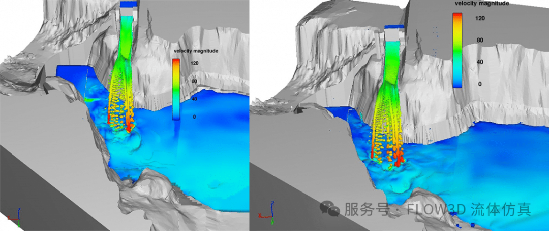

Boundary水坝总溶解气体减缓的图2
改进的溢洪道1射流3D视图:10000立方英尺/秒流量(左),13000立方英尺/小时流量(右)
最终模型结果用于评估在不同流量条件下,这些改动对下游项目总溶解气体(TDG)水平的影响。在现有条件和改造后条件下,以相同流量通过溢洪道进行CFD模拟,提取气泡历史数据并将其输入TDG预测模型。结果显示,建议的溢洪道1粗糙元件配置在降低TDG生成方面效果显著,但在约10000cfs流量下的效果最佳。对于更高流量,粗糙元件打散射流的能力似乎减弱,因为射流开始越过粗糙元件,形成一个更强的射流核心,从而深入跌水池更大的深度。
