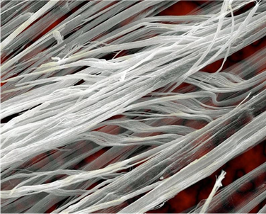

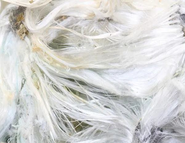

石棉,是某些硅酸盐矿物的总称,它由纤维束组成,其纤维束又由很长很细且能相互分离的纤维组成。石棉的种类有温石棉、角闪石石棉、阳起石石棉、直闪石石棉、铁石棉、透闪石石棉等。石棉具有耐热、耐酸、耐碱的性能,也是热和电的不良导体。因为这样的特性,石棉在工业、建筑、航空、纺织等领域有很多的用途。
图1:光学显微镜下石棉纤维
石棉非常结实。如果石棉粉尘飘散到空气中,被人体吸收之后,就会在肺部停留。肺部为了消化这些“异物”,就会形成疤痕来包裹石棉纤维。但这些肺部疤痕组织阻碍了肺部的延展性,使肺部逐渐丧失其功能,从而给人体造成不可逆的损伤。

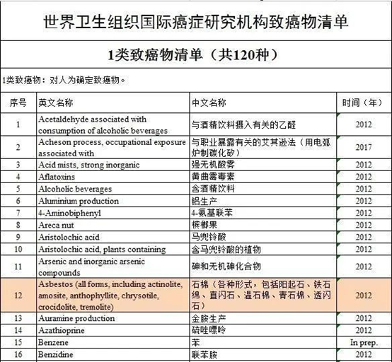

鉴于石棉对身体健康的巨大影响,全球已经有66个国家和地区,比如日本、澳大利亚和所有欧盟国家等,都已经全面禁止使用石棉。世卫组织关于石棉的致癌性,曾给出肯定回应:“包括温石棉在内的所有类型石棉,对人体均有致癌性”。根据卫生组织公布,每年全球不少于10.7万人死于石棉造成的相关疾病。

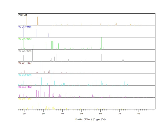

XRD可以检测出石棉矿物,确认其是否含有石棉且确定其种类。但是无法确认其形貌是否为纤维状,因此需要采用偏光分散显微镜或者扫描电子显微镜进行确认,通过这两种设备结合分析,有效解决产品中石棉含量检测的问题。
图2 XRD石棉匹配图

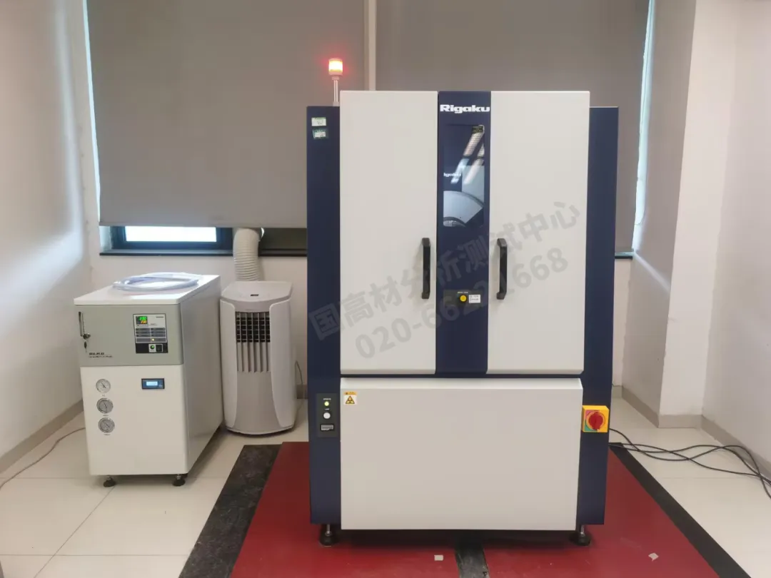

X射线衍射仪
国高材分析测试中心的X-射线衍射仪可完成常规XRD对晶态材料物相定性与定量分析、确定材料的晶系、结晶化与畸变程度,以及晶态材料、二次电池元器件进行原位高低温、充放电、特殊气氛等条件下的晶体结构测试及分析
材料高温测试:室温~+1600℃。
电池原位测试:低温测试(-40℃~室温)、中温测试(室温~+100℃)、锂空电池测试等。

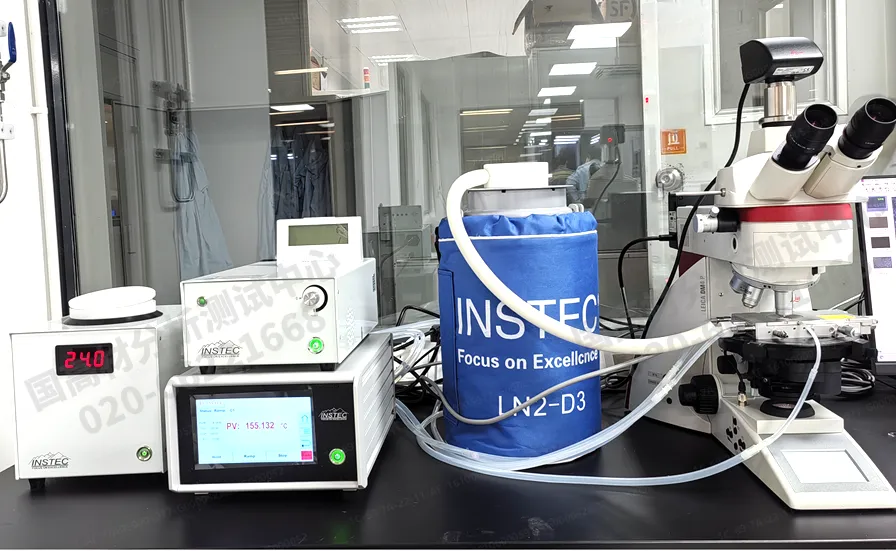

高低温热台偏光显微镜
国高材分析测试中心的高低温热台偏光显微镜,结合了偏光显微镜和温度控制技术,使得研究人员能够在升高的温度下观察和分析样品的结构和性质。
加热速率:0.01-150 ℃/min
制冷速率:0.01-50 ℃/min
温度范围:-190到600 ℃
目镜:10倍
物镜:5 X萤石偏光专用物镜、10 X萤石偏光专用物镜 、20 X偏光专用物镜、50X偏光专用物镜、10 X DS石棉色散染色专用物镜、40 X DS石棉色散染色专用物镜
