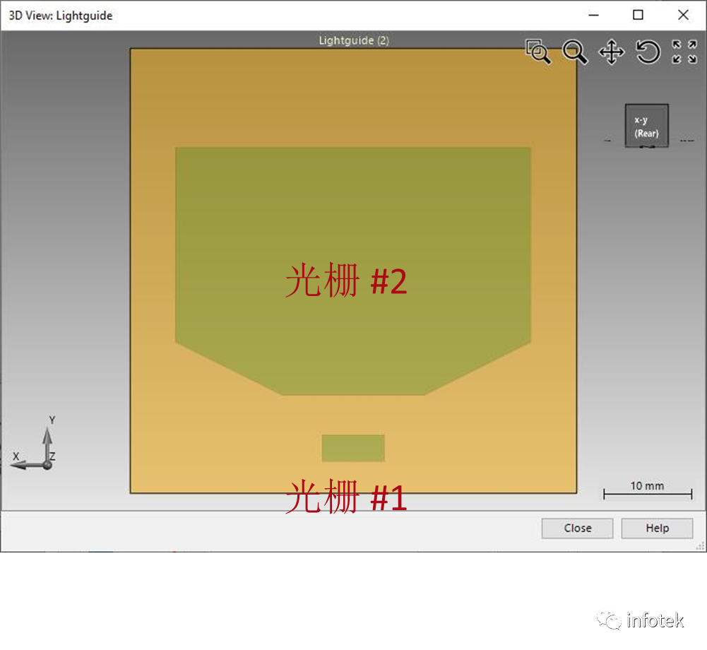

光栅#1:一维倾斜周期光栅
几何布局展示了2个光栅:
VirtualLab:二维周期光栅结构(菱形)光波导的应用的图6
•光栅1耦合器:层状(一维周期性),例如倾斜光栅
•光栅2 EPE和输出耦合器:交叉光栅(二维周期,非正交)

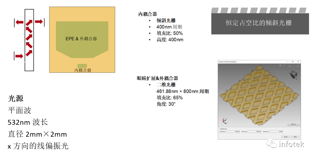

光栅#2:具有菱形轮廓的二维周期光栅
使用内置调制介质的具有倾斜脊的一维周期光栅结构。
VirtualLab:二维周期光栅结构(菱形)光波导的应用的图8
可用参数:
•周期:400纳米
•z方向延伸(沿z轴的调制深度):400nm
•填充系数(非平行情况下底部或顶部):50%
•倾斜角度:40º
VirtualLab:二维周期光栅结构(菱形)光波导的应用的图9

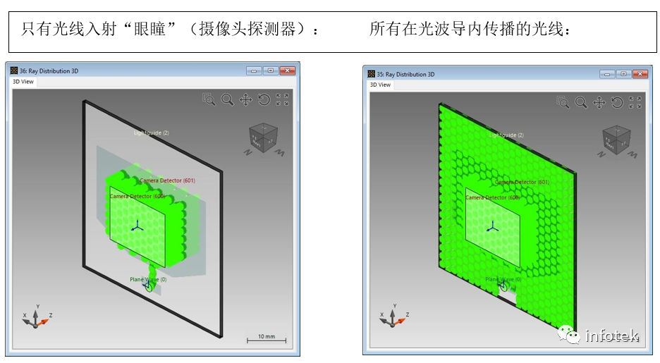

结果:系统中的光线
VirtualLab:二维周期光栅结构(菱形)光波导的应用的图14

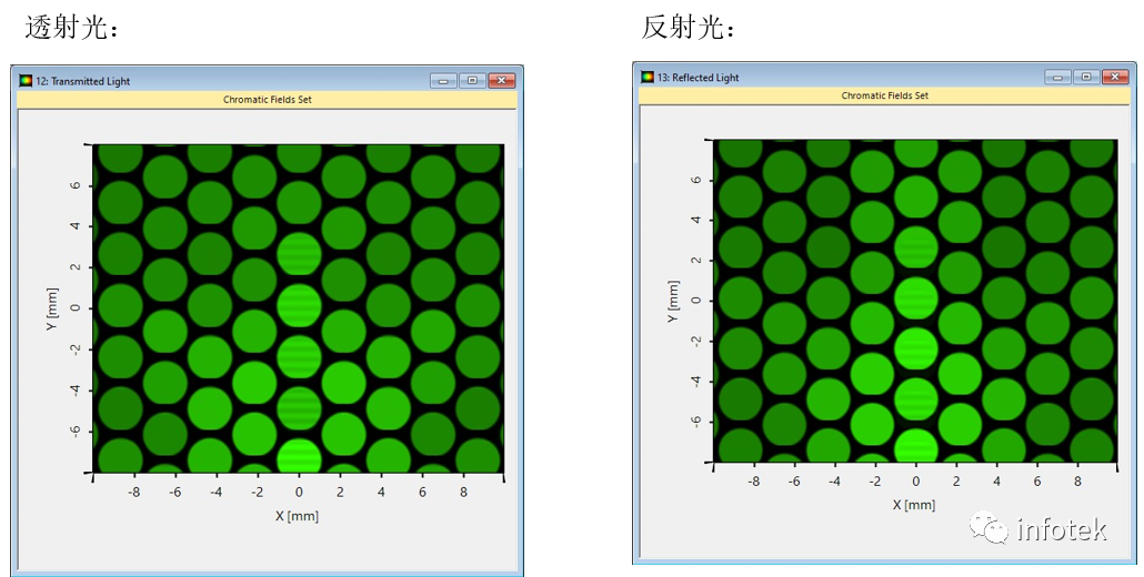

结果
VirtualLab:二维周期光栅结构(菱形)光波导的应用的图15

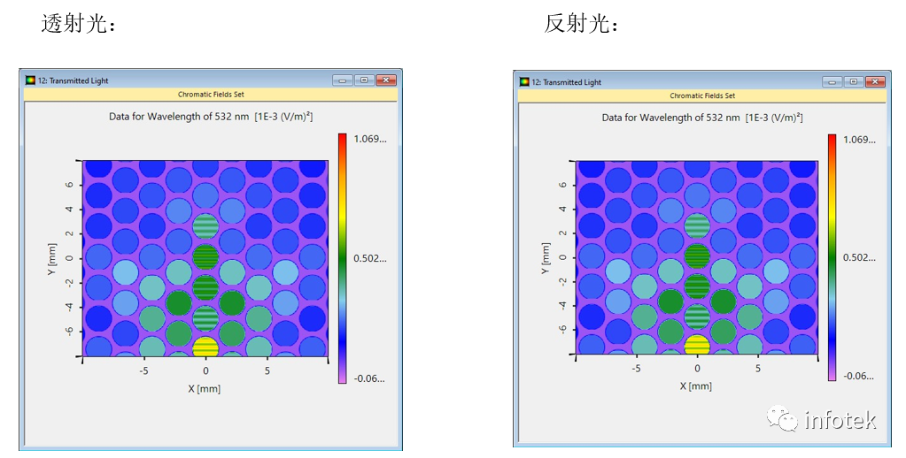

结果:场追迹
VirtualLab:二维周期光栅结构(菱形)光波导的应用的图16
