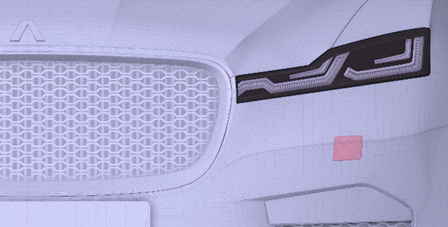

  • 计算机辅助设计(CAD):在CAD系统中使用网格来表示三维模型和曲面。在设计过程中,CAD模型经常使用网格来有效地存储、操作和可视化几何信息。下面是一个用网格制作的汽车前部的例子,用简单的元素构建复杂的形状。

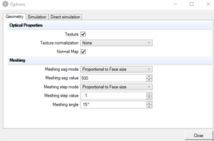

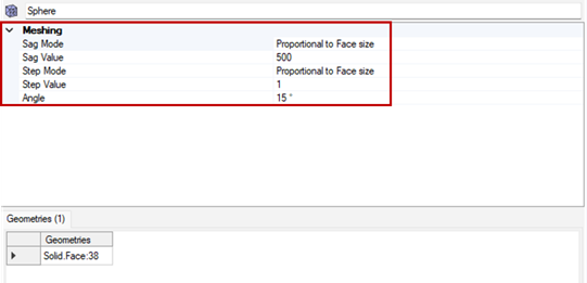

有两种方式编辑Speos网格参数。通过模拟(正向,逆向,交互式)选项,或通过局部网格定义。这两个选项依赖于相同的参数,仿真选项中的参数影响在仿真中分配的所有几何形状。局部网格定义中的参数只影响分配给它的几何形状或面。这些参数优先于仿真参数中指定的一般网格参数。
2.参数
参数化网格的方法有三种:

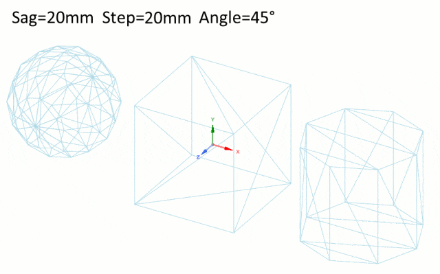

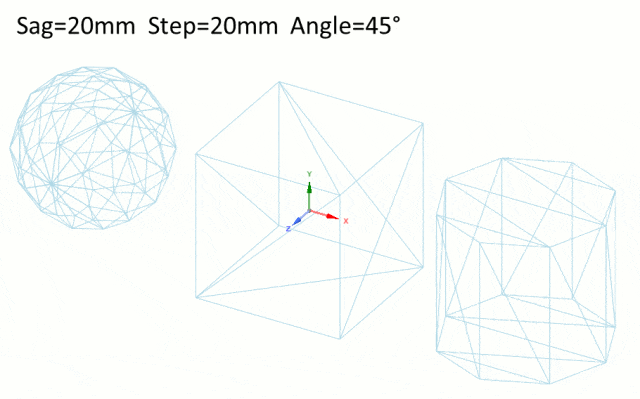

  • SAG:控制表面网格和几何形状。Sag对应于一个表面偏差。它适用于面或边缘弯曲的情况。当面为平面且所有边均为直线时,Sag无作用。
  • Step:控制三角网格段的长度。Step对应于网格最大边缘长度。较小的网格Step值生成的三角形具有较小的边缘长度,这会增加结果的准确性。
  • Angle角度:角度控制网格三角形所有法线的最大角度公差。从理论上讲,当表面是弯曲的时候,角度越小,三角形就越小。

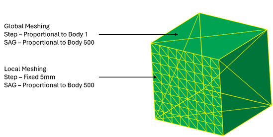

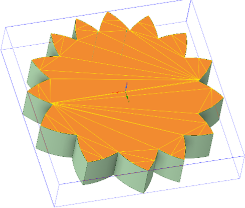

  • Proportional to face,与face面成比例,调整对象的每个面的大小。
其中,Length长度值对应于面边界框(下图中蓝色突出显示的正方形)的对角线长度。
SAG值是用户作为输入参数提供的值。
优点:
多线程
可能在特定区域获得更好的分辨率网格。
与每个面成比例的Sag/Step。
网格需要的面,可用于非流形面/对象(独立面/分割面)
缺点:
网孔不水密(不完全闭合)的风险

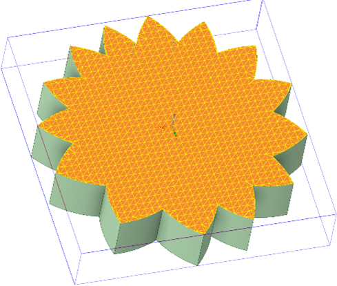

  • Fixed固定,无论物体的大小或形状如何,网格大小都保持不变。
优点:
简单的网格
水密网格
缺点:
不是多线程
比Propertional to body 有更多的点/边
需要更多的RAM资源

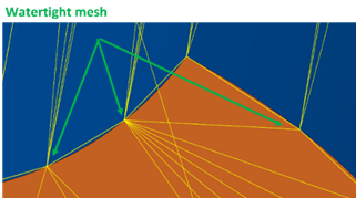

当网格元素(面、段和节点)之间没有间隙或重叠时,网格被认为是水密的。下面是快速诊断的可视化:
  • 缩放敏感对象区域(如边缘或角落)的3D视图。
  • 激活预览网格(右键单击在模拟或局部网格中选择的物体/面)
  • 检查局部三角形是否在面的边缘/角上公共节点。
  • 如果是:网格是水密(右图)
  • 如果没有:网格不水密(左图)
Non-watertight mesh
Watertight mesh
在Speos中使用非水密网格的常见后果是模拟期间的高错误率。当网格中有孔洞时,射线通过孔洞传播,直接归类为误差射线。可以在模拟运行期间或在模拟完成后生成的HTML报告中看到错误百分比。

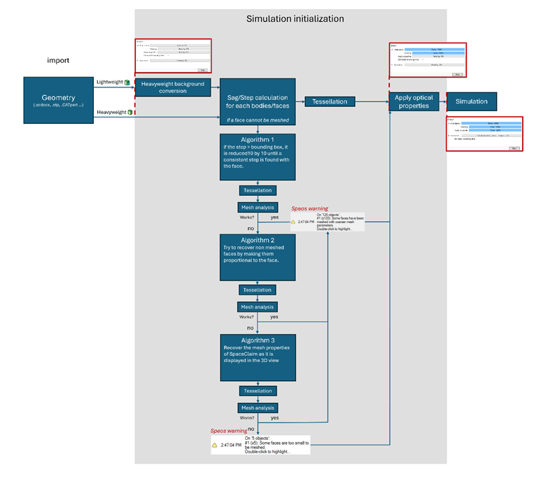

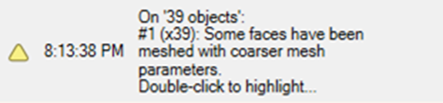

常见的网格警告
识别警告信息并了解它们的来源,当speos未能应用用户定义的网格时,在模拟初始化阶段出现网格警告信息。有两种警告类型:
当某些面用较粗的网格参数进行网格划分时出现。
当某些面根本没有网格化时出现。
下面的工作流程解释了这些消息是如何出现的以及出现的原因:
在此基础上分析太小而不能网格化的面,双击警告可以选择受网格影响的所有面,使用以下工具选择定位这些face的位置:
  • 复制/粘贴到结构树(Ctrl + C和Ctrl + V)。
  • 创建一个群组group,并将其扩展到群组。

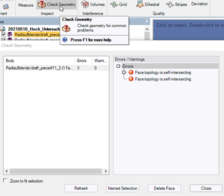

  • 分析face:
  • 使用spaceclaim测量工具。不正确的面可能导致一条线或一个区域具有非正值。
  • 使用Check Geometry 选项(仅用于复制/粘贴选项)来查找自相交,拓扑错误,…

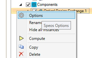

Speos 2024R1版本,针对lens 系统,可以通过Speos ODX工具从OpticStudio导入几何图形。导入的数据有两种元素:
第一是在结构树下的CAD几何图形。
第二是在组件中的网格几何形状。组件中的网格几何必须用于模拟,它们也有自己的网格属性。可以通过右键单击>选项访问它们。

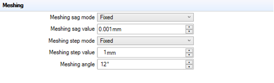

在2024R1中,没有可用的预览网格。如果默认参数不能提供所需的精度,请尝试以下设置:
在2024R2及以后,预览网格是可用的。
