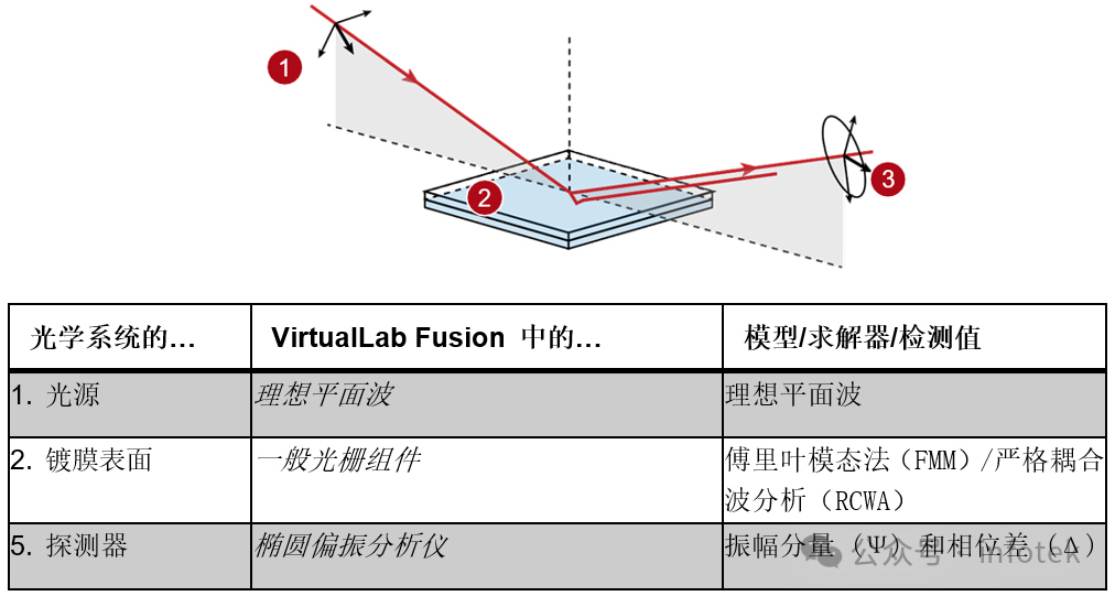

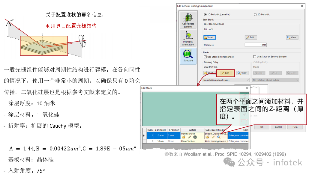

镀膜样品

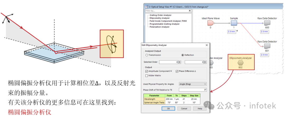

椭圆偏振分析仪
总结 - 组件...

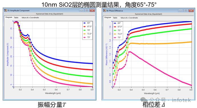

椭圆偏振系数测量
椭圆偏振分析仪测量反射系数(s-和p-极化分量)的比率𝜌,并输出相位差𝛥,以及振幅分量Ψ,根据
在VirtualLab Fusion中,复数系数𝑅p和𝑅s是通过应用严格耦合波分析(RCWA),也被称为傅里叶模态法(FMM)来计算。因此,在研究光栅样品的情况下,这些系数也可以是特定衍射阶数的瑞利系数。

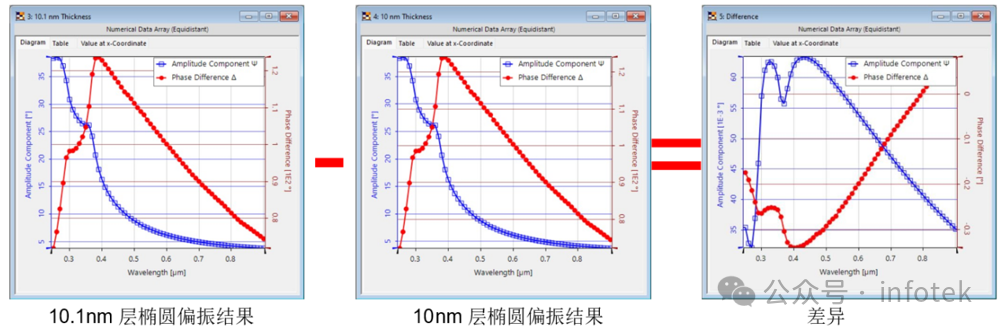

椭圆偏振对小厚度变化的敏感性
为了评估椭偏仪对涂层厚度即使是非常小的变化的敏感性,对10纳米厚的二氧化硅层和10.1纳米厚的二氧化硅膜的结果进行了比较。即使是厚度的微小变化,1埃的差异也高于普通椭圆偏振的分辨率(0.02°为𝑇,0.1°为𝛥*)。因此,即使是涂层中的亚纳米变化也可以通过椭偏仪来测量。
* 数值根据Woollam et al., Proc. SPIE 10294, 1029402 (1999)
仿真结果与参考文献的比较
被研究的SiO2层厚度变化为1埃时,𝛹和𝛥的差异。
