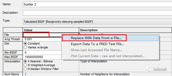

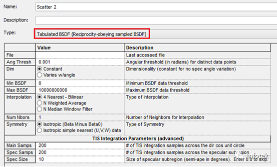

1.在树形文件夹散射文件中,右键在列表中选择创建一个新的散射模型。
2.在列出诸多的类型中,下拉列表选中Tabulated BSDF(Reciprocity-obeying sampled BSDF)

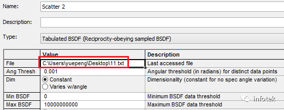

3.在file框中,右键选择”Replace With Data from a File.”
4.浏览包含散射模型的文本文档,并点击OK.

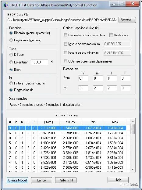

BSDF数据拟合工具可以读取ASCII文件的列表BSDF数据,以及拟合数据到任意的二项式或多项式散射模型。二项式和多项式散射模型具有如下的函数模型:

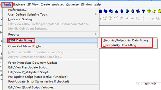

BSDF数据拟合工具,如下图所示,可以通过如下方式获取
菜单/工具/BSDF数据拟合/二项式、多项式数据拟合
两种拟合方式可选,一个是通过制定n,m,I和I’参数拟合函数,另一个是执行回归拟合,结合在n,m,I和I’提供的范围内拟合。无论哪种方式,从拟合工具对话框得到的拟合结果都可以被用来创建一个新的散射模型。
