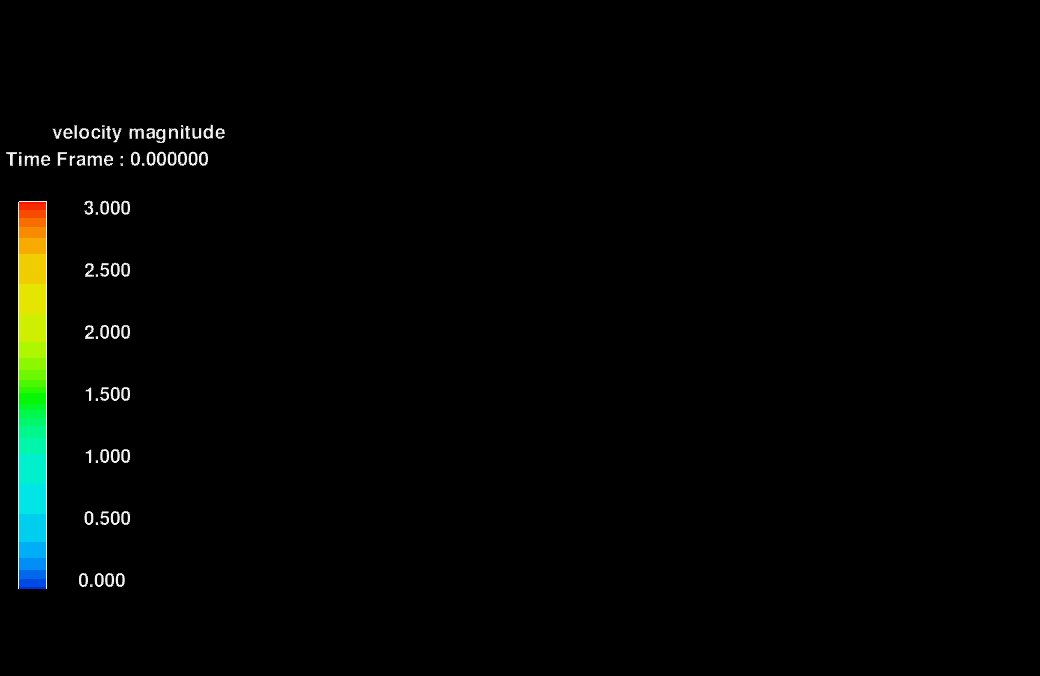

使用软件: FLOW-3D CAST

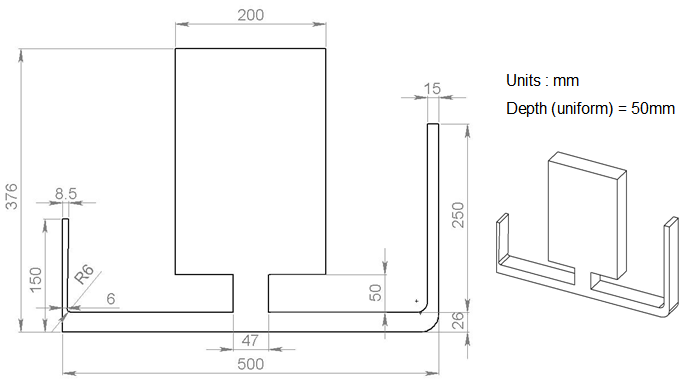

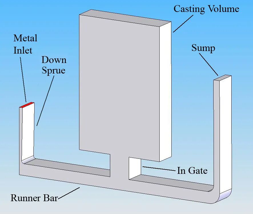

研究采用的浇注系统模型
运用弗劳德数作为铸造充型过程中的质量评估依据的图1
从以往的研究中,已经得知在浇注系统控制良好下,铸件的质量可以进行控制。

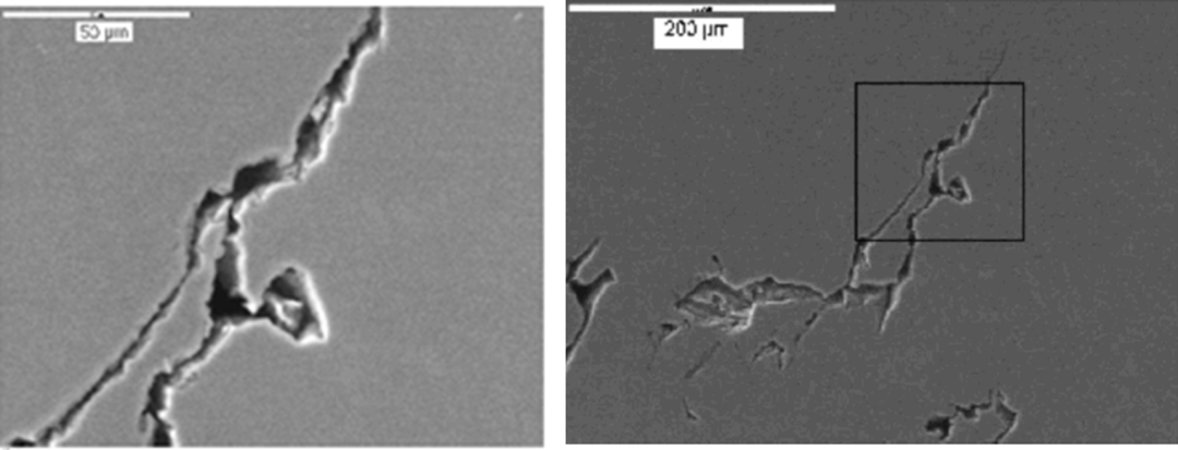

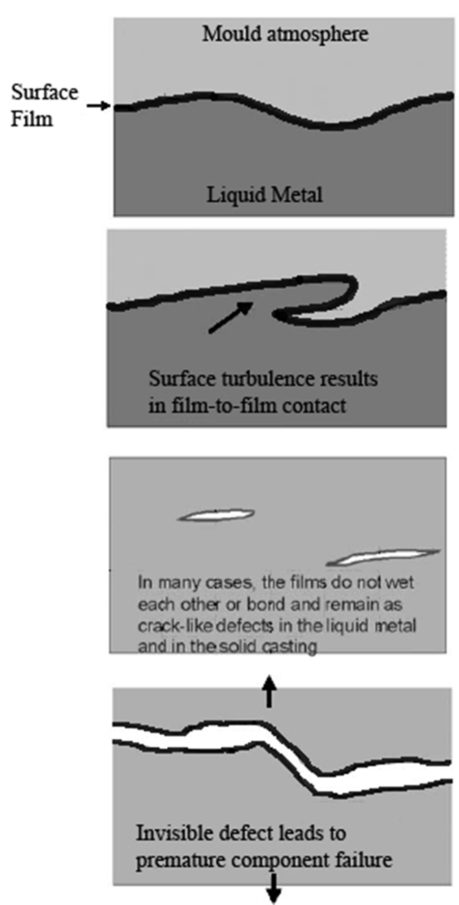

氧化膜的形成原因
氧化膜缺陷
运用弗劳德数作为铸造充型过程中的质量评估依据的图4
氧化膜的形成原因
运用弗劳德数作为铸造充型过程中的质量评估依据的图5

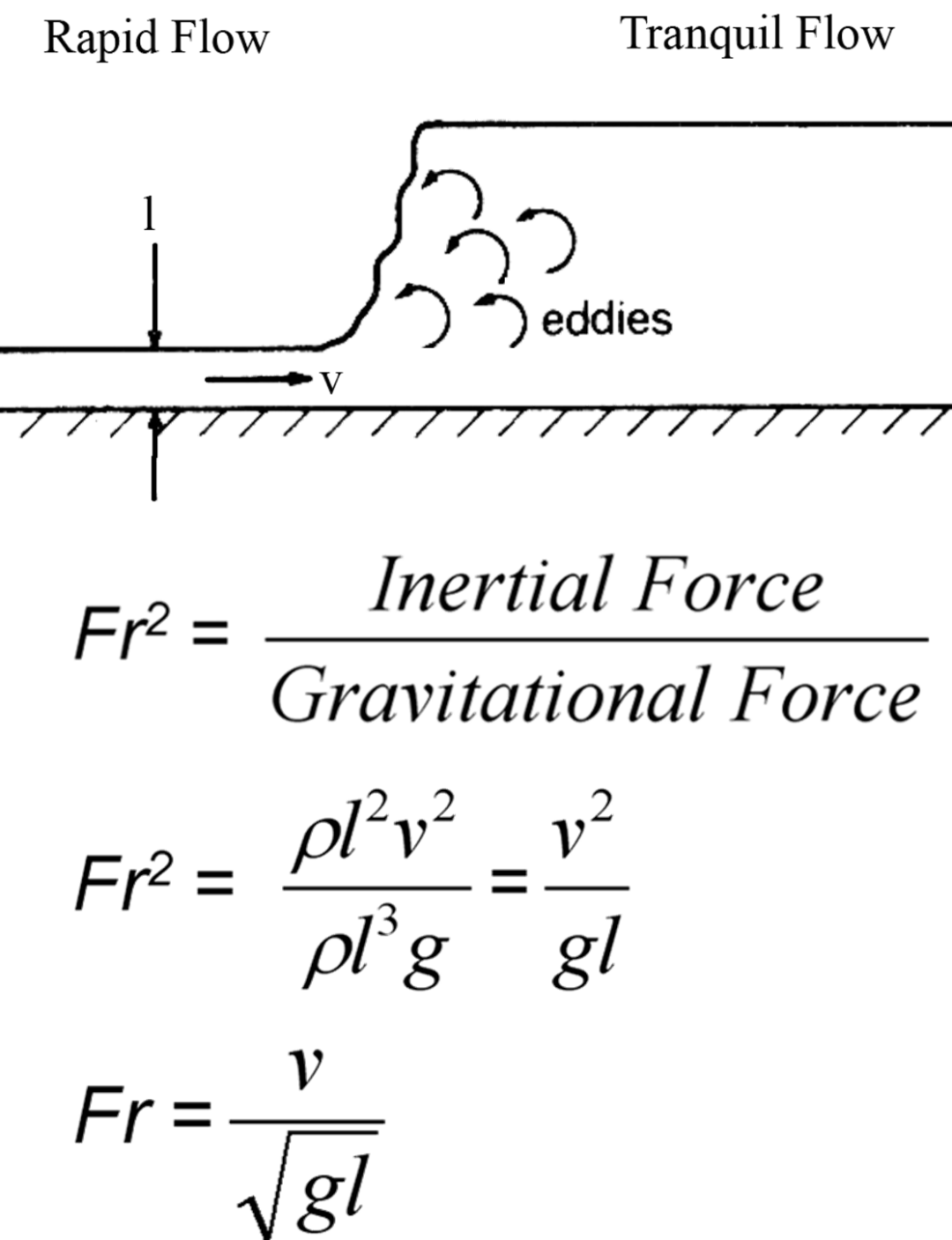

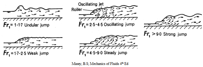

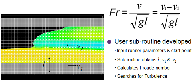

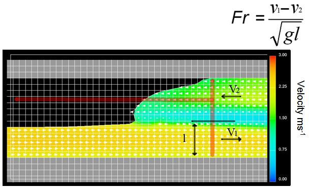

什么是弗劳德数(Froude Number)?
弗劳德数是流体质点加速度产生的作用力,以及重力形成的作用力比值的指标。
运用弗劳德数作为铸造充型过程中的质量评估依据的图6

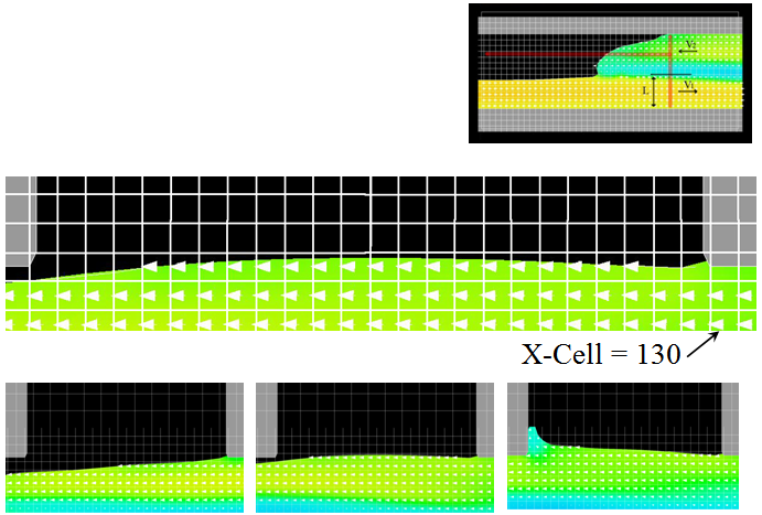

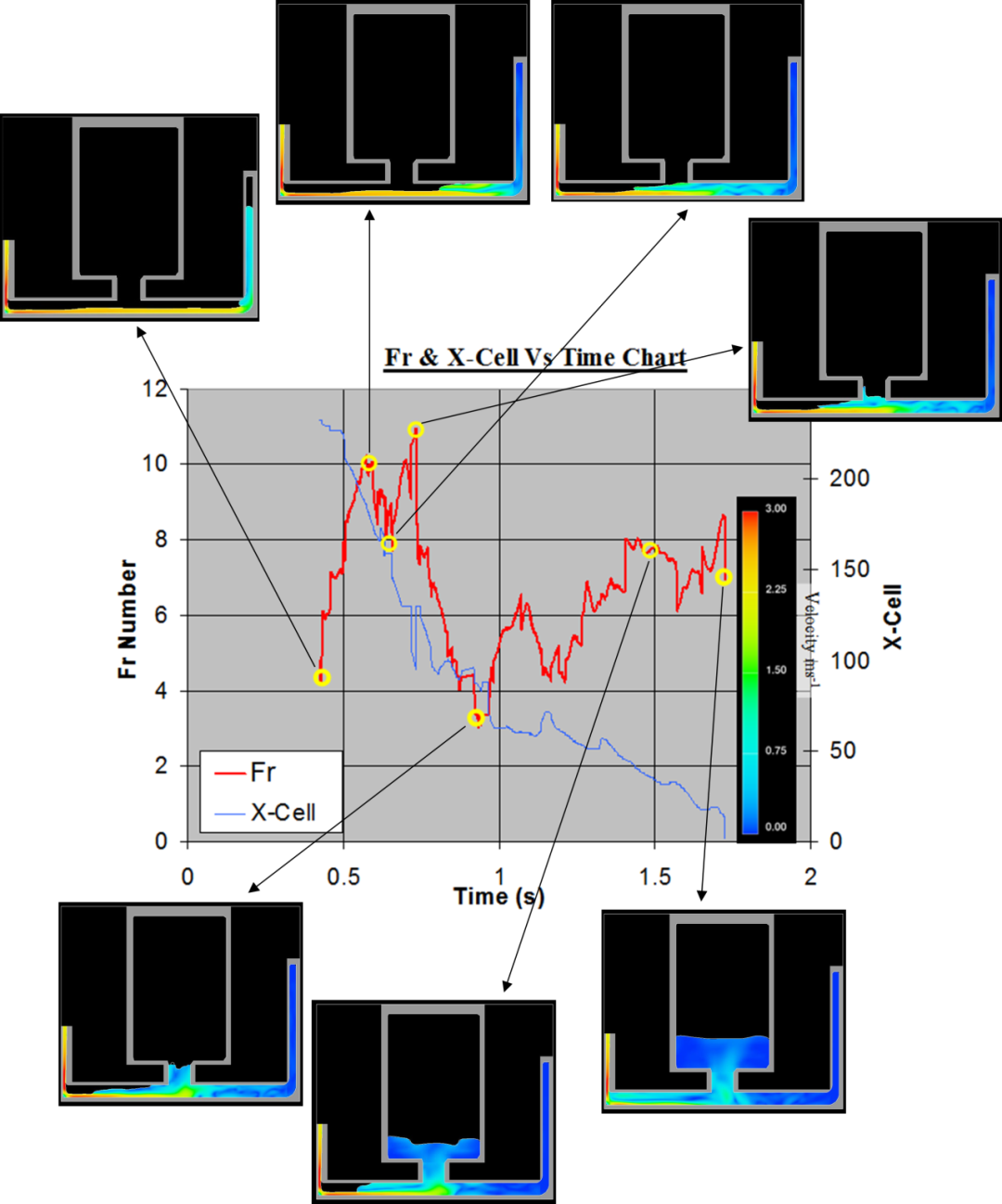

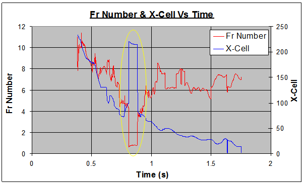

Froude Number 可以用来判断流体卷气的程度。当 Froude Number > 1.7 时,流体就会卷气,当 Froude Number 在 4~12 之间时,流体会呈现高度卷气。
运用弗劳德数作为铸造充型过程中的质量评估依据的图7

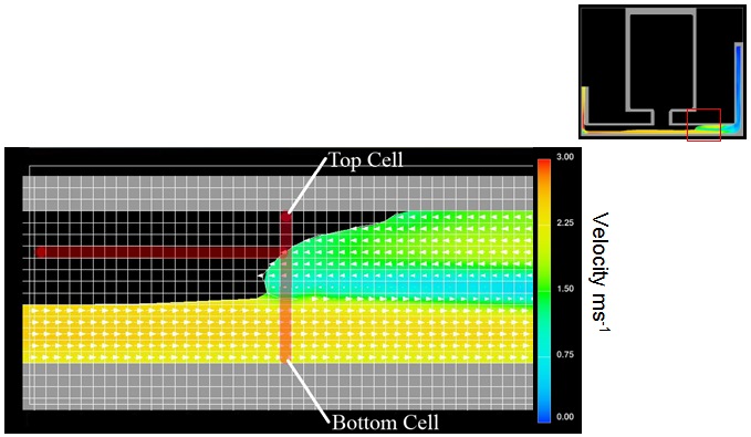

利用 FLOW-3D CAST 的定制化功能,研究采用自行开发的子程序嵌入计算。
运用弗劳德数作为铸造充型过程中的质量评估依据的图8

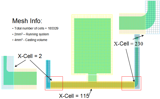

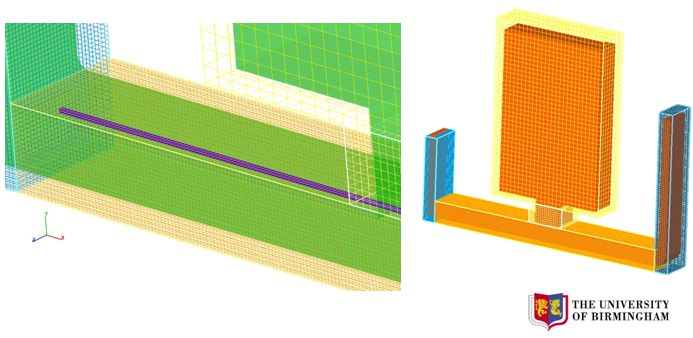

FLOW-3D CAST 网格设定

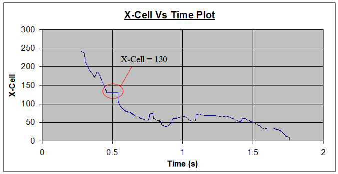

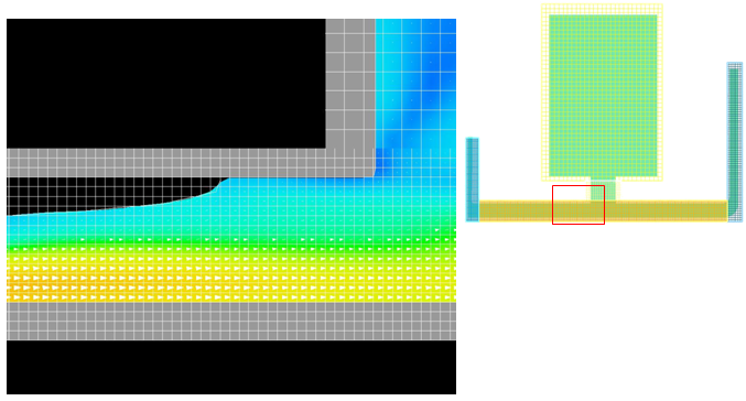

分析后结果判定的重点

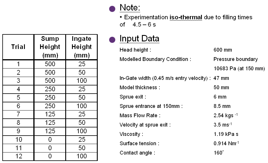

FLOW-3D CAST 分析的相关设定条件

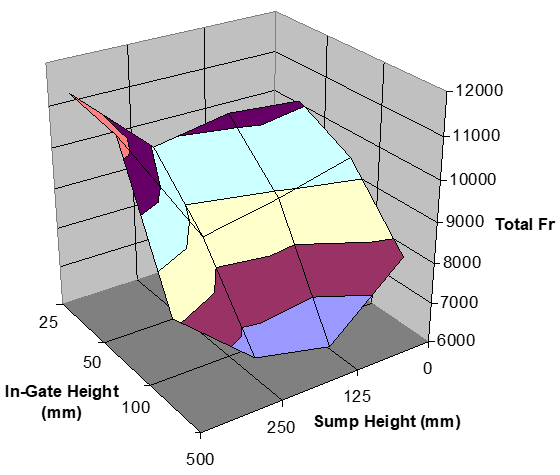

Response Surface Chart
运用弗劳德数作为铸造充型过程中的质量评估依据的图22

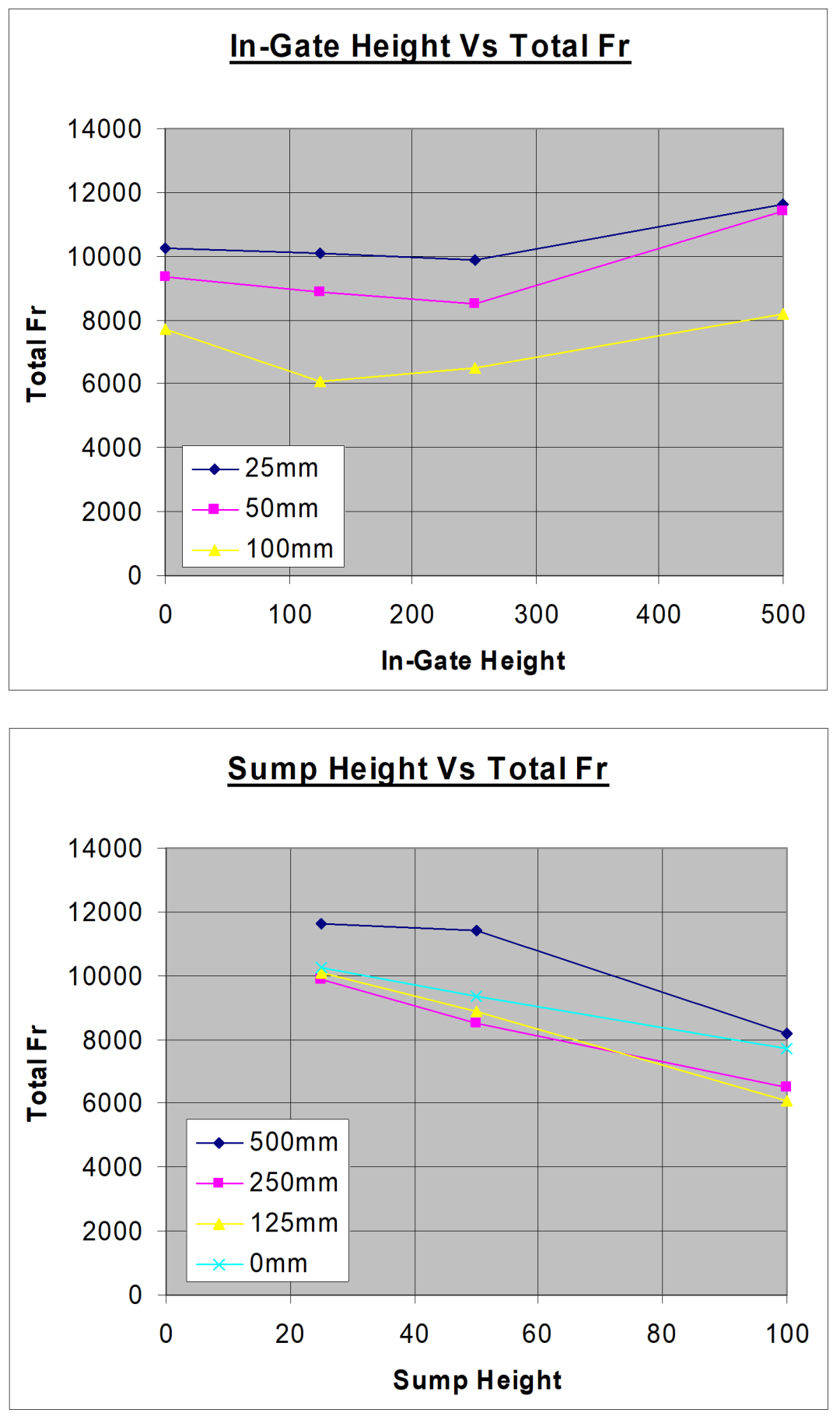

结果
运用统计分析的方式
ANOVA (Analysis of Variance)
• Both in-gate and sump height shown to be significant :
  • In-gate P-Value : 0.0001
  • Sump height P-Value :0.0033
Interactions
  • Low level identified
Best Result
  • Lowest sump and highest in-gate
Worst Result
  • Biggest sump and shortest in-gate

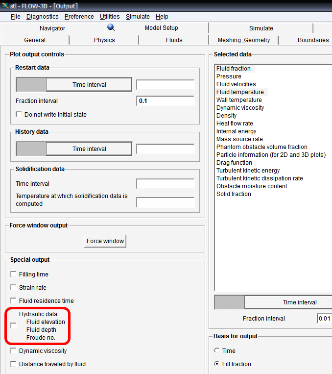

注:自 FLOW-3D V9.3 版之后,Froude Number 可在输出选项中选择输出(不再需要开发子程序)
