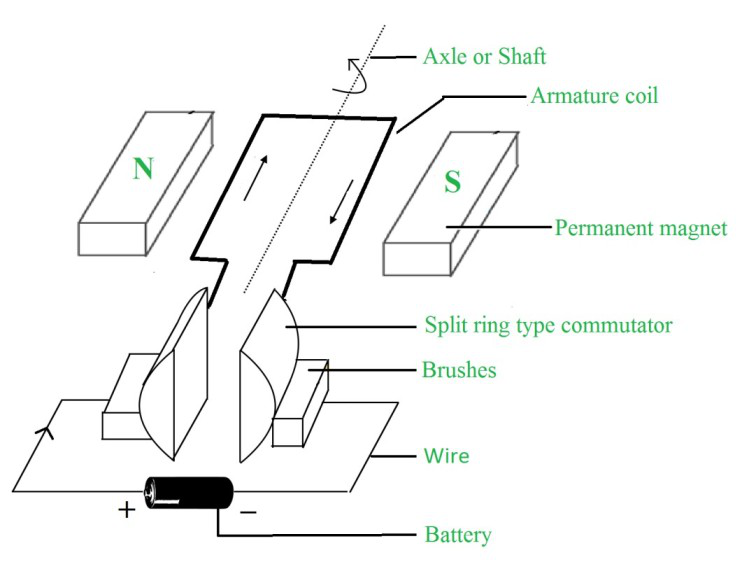

电动机的结构
以下是上图所示的电机的主要部件及其各自的功能:
  1. 电池: A 电池是经常连接到基本电机的直流电源。它为电枢线圈提供直流电流。
  2. 刷:电动机中存在两个碳刷,用作换向器和电池端子之间的连接。
  3. 永磁体:产生强磁场。
  4. 开口环式换向器:电枢线圈中的电流反转是在换向器的帮助下发生的。它由两个金属环半部分组成。电枢线圈的两端连接到这两半的金属环。
  5. 电枢铁芯: 电枢线圈由电枢铁芯固定到位,并为线圈提供机械支撑。
  6. 电枢线圈:它由单个或多个矩形绝缘铜线环组成。
  7. 轴或轴:它是机械动力交换发生的地方。电枢铁芯和换向器安装在轴上。
电动机的工作
编辑
电动机的工作
  1. 最初,画笔 B1与换向器半环 R 接触1,而画笔 B2与换向器半环 R 接触2.电流沿线圈侧 l 从 A 流向 B1矩形线圈 ABCD 的 A 级线圈 ABCD 中,沿线圈侧 l 从 C 到 D2.磁场从磁体的北极指向其南极。
  2. 线圈侧的力 F l1的线圈是向下的,但线圈侧的力 F l2的线圈是向上的,根据弗莱明的左手定则。结果,线圈的侧面 l1被拉下,而它的侧面 l2被推高。这会导致线圈 ABCD 逆时针旋转。
  3. 当线圈在旋转时到达垂直位置时,电刷将接触两个换向器环之间的间隙,从而切断线圈中电流 i 的流动。尽管线圈的电流 i 在到达精确的垂直位置时被切断,但线圈继续旋转,因为它有动量并且已经超出垂直位置。
  4. 当线圈在半圈后移动超过垂直位置时,线圈的一侧 l2向左移动,而线圈的一侧 l1向右移动,两个换向器半环会自动将触点位置从一个电刷更改为另一个电刷,即电刷 B1与换向器半环 R 接触2,而画笔 B2与换向器半环 R 接触1.这使得线圈的电流 i 向另一个方向流动。
  5. 现在,作用在两侧的力 l1和 l2当电流 方向反转时,线圈的线圈反转。线圈的侧面 l2现在位于左侧,并施加了向下的力 F,而侧面 l1现在位于右侧,并对其施加了向上的力 F。结果,线圈的侧面 l2被拉下,线圈的侧面 l1被推高。这会导致线圈逆时针旋转。
  6. 每转半圈后,线圈中的电流就会反转,只要电池的电力通过线圈传输,线圈就会继续旋转。
