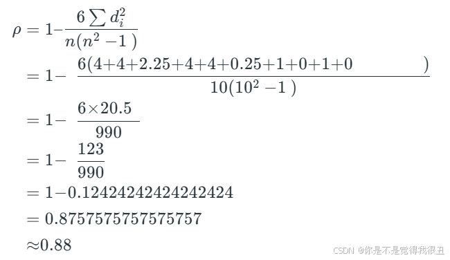

计算 d2
获得排名后,您可以计算排名的差异。因此,在这种情况下,第一个数据点的排名差为 2,我们将其平方,同样,我们取 X 之间排名中第二个数据点的差值我和 Y我它是 2,将其平方,我们得到 4。所以,像这样,我们在排名中产生差异,通过平方,我们得到最终的 d 平方值。我们将所有值相加,然后在上述公式中使用该值计算 Spearman 系数。
通过将 d 的值2和 n 值

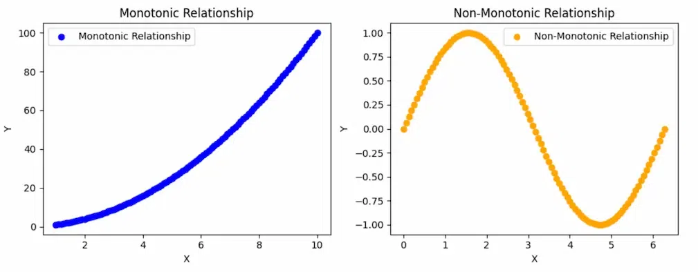

单调和非单调关系
单调关系是两个变量之间的数学关系,其中关系的方向(增加或减少)保持一致。
非单调关系是两个变量之间的数学关系,其中关系的方向不是始终增加或减少。
