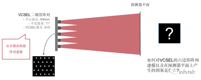

垂直腔面发射激光器(VCSEL)二极管阵列在许多领域都有广泛的应用,如分束器和图案的生成。为了能够研究包含该光源的光学系统,需要一个合适的光源模型。本文档展示了如何在VirtualLab Fusion中建模VCSEL阵列源。
建模任务:VCSEL模式阵列建模
VirtualLab:垂直腔面发射激光器 (VCSEL) 二极管阵列的建模的图2
光源建模 – 单个VCSEL

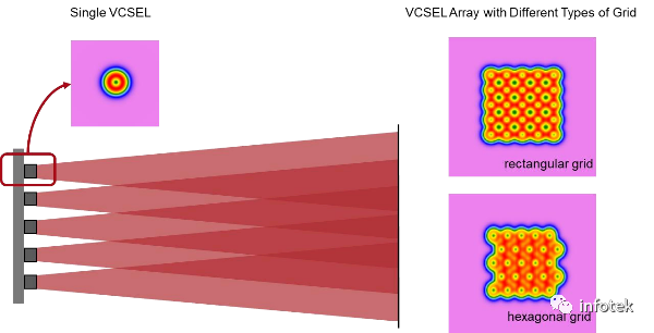

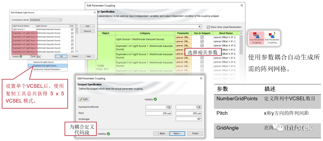

利用参数耦合在网格上定位VCSEL
VirtualLab:垂直腔面发射激光器 (VCSEL) 二极管阵列的建模的图4

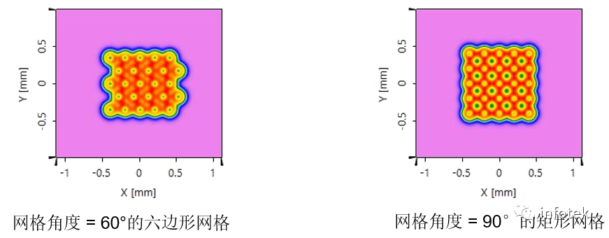

结果
5×5 VCSEL 阵列的强度分布

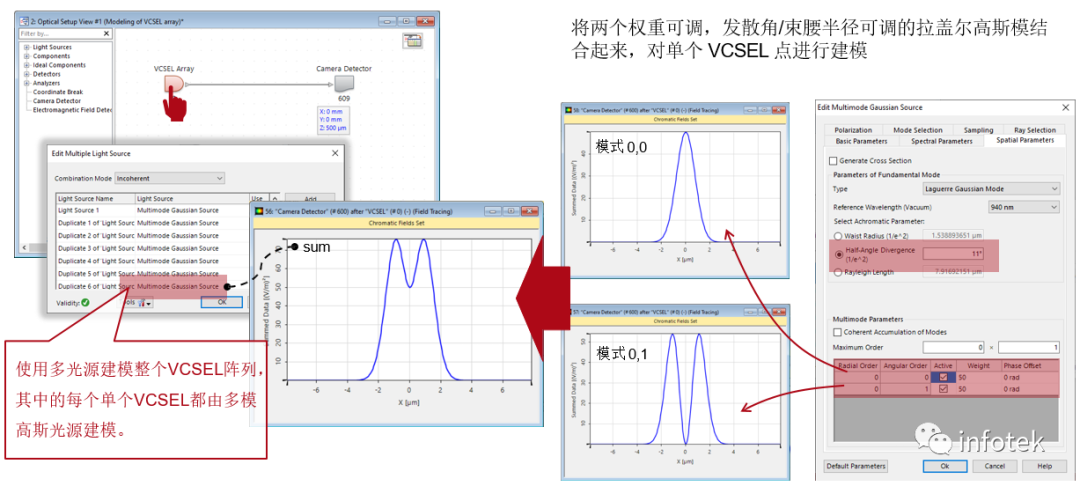

VirtualLab Fusion中的工作流程

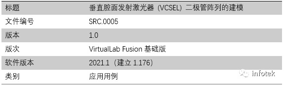

文件信息
VirtualLab:垂直腔面发射激光器 (VCSEL) 二极管阵列的建模的图7

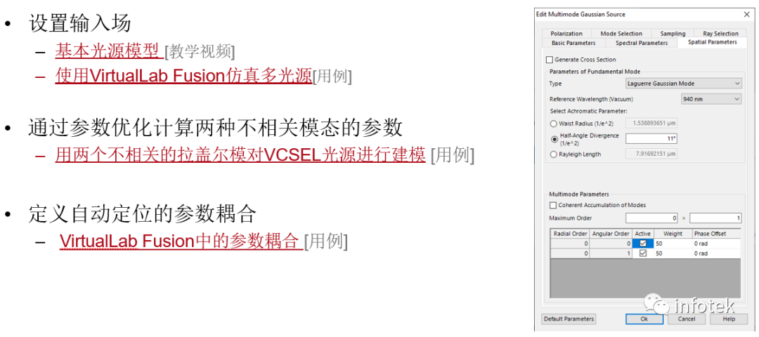

-用两个不相关的拉盖尔模对VCSEL光源进行建模
-使用VirtualLab Fusion仿真多光源
