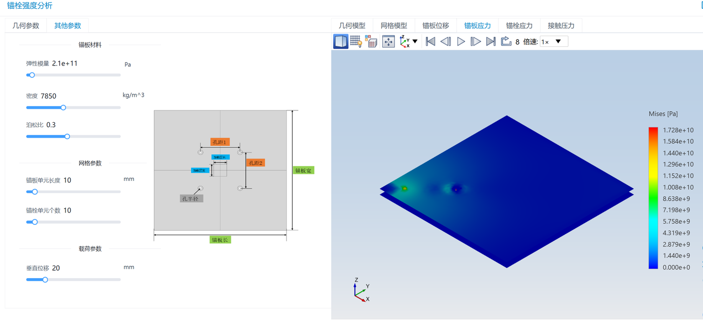

锚栓强度分析APP的应用场景主要是用于锚固施工方案的快速验算,可以针对承载条件进行锚栓承载强度计算。锚栓强度分析APP将混凝土简化为刚性支撑,锚板通过4颗锚栓进行固定,分析锚板和锚栓在矩形钢受拉情况下的形变和应力状态,分析采用了四分之一对称模型,可以减少网格数量,提高计算效率。

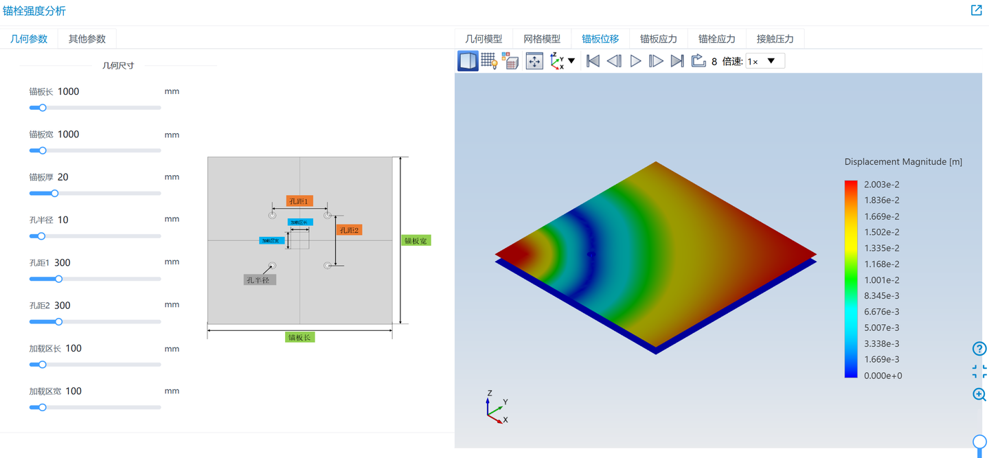

锚栓强度分析APP支持对锚板尺寸、材料、锚栓孔径尺寸、孔距、加载区域尺寸和载荷参数的调整,便于设计师对于不同锚板尺寸、材料和受力工况下的连接锚栓进行强度分析,考察锚栓的强度性能是否满足设计要求,有助于工程师通过材料选择和优化设计提高结构的整体性能和耐久性,降低成本。
