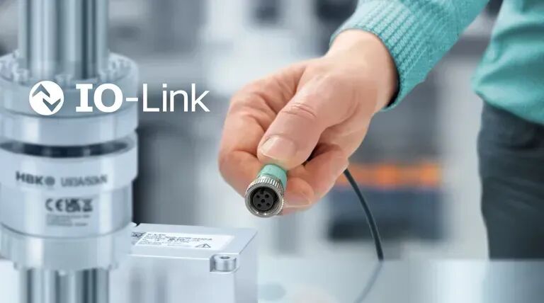

——当然不是,IO-Link 的功能远不止于此。虽然这项技术是在开关传感器领域产生的,但现在已经发展得更为复杂。近年来,IO-Link 通信协议已成为数字传感器的行业标准。事实上,今天你可以看到各种测量传感器、执行器和其他各种控制元件都配备了 IO-Link 接口。
什么是 IO-Link 技术?的图1
那么,什么是 IO-Link 技术呢?
IO-Link 是全球公认的工业通信网络标准,非常适合工业应用。解决方案本身包括一个 IO-Link 主站、一个 IO-Link 传感器或执行器设备以及一个 IO设备描述 (IODD) 文件。您可以利用这项技术将数字传感器和执行器从现场连接到控制级系统,如可编程逻辑控制器 (PLC)。
IO-Link 协议到底是什么?
传感器与 IO-Link 主站之间通过双向点对点连接实现 IO-Link 通信协议。IO-Link 主站充当集线器,可让您与控制系统和/或 IT 级应用程序交换传感器数据。这意味着您可以从设备中获取诊断信息,并有效调整参数,在提高数据可用性的同时简化连接
为什么这很重要?
增强的数据可用性最终可帮助您改进系统诊断、提高效率并降低成本。随着制造业越来越趋向于自动化和分散化,从生产流程中收集详细信息比以往任何时候都更加重要,这样您就可以不断调整这些流程,使其尽可能达到最佳和高效,从而提高生产率并保持竞争力。IO-Link 就是为了以标准化和可扩展的方式实现这一目标而设计的。
它在实践中是如何运作的?
借助尖端的高性能微电子技术,我们现在可以将特定领域的算法集成到传感器电子设备中,从而实现特定流程的预处理功能。这包括滤波器,如巴特沃斯、贝塞尔和多级级联滤波器;表格和多项式线性化功能;补偿算法;传感器健康监测(即跟踪影响传感器力学的变量);以及过程算法,如用于扭矩传感器的填充、最小/最大、检重、限位开关和功率计算。这些集成功能为传感器提供了广泛的过程控制和测量数据预处理功能。通过 IO-Link 的通信接口,您可以传输预先计算的结果、警报和事件等数据的附加值以及测量值数据,所有这些都采用通用、经济的接口技术。
