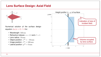

让让我们详细研究实现单场转换的单个透镜表面的设计。透镜表面的设计可以基于物理光学的原理,即电磁场的相位在不同介电介质之间的界面上保持不变。这一陈述是折射定律的另一种表达方式。我们得出表面设计方程:
图2:幻灯片#8
(1)
常数相位图片可以进行调整,以确保表面图片与指定的参考点图片相交。
图3:幻灯片#11
我们从图3中指定的示例开始。通过数值求解设计方程,得到了实现所需变换的表面S。虚线表示入射场的大小,由此我们确定了表面厚度,如蓝色区域所示。需要注意的是,透镜表面的扁平化不会影响物体和像平面的距离,因此系统的长度保持不变。

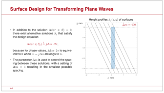

(3)
因为对于相位值,当图片为整数时,图片等价于 0。图6中展示的解决方案仅由平行平面组成。参数 用于控制这些解决方案之间的间距,当设置为图片时,间距最小。现在,我们在狭窄的蓝色区域内拥有了足够多的解决方案。
图6:幻灯片#44

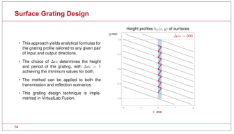

幻灯片 #47-55
基于输入方向向量,首先使用一个平面形成一个三角形,随后在蓝色区域内通过额外的平面进行连续构建。这种方法为针对任何给定输入和输出方向对的光栅轮廓提供了解析公式。图片的选择决定了光栅的高度和周期,其中图片可实现两者的最小值。该方法可应用于透射和反射场景。这种光栅设计方法计划于2025年在 VirtualLab Fusion 中发布。
图7:幻灯片#54

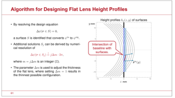

我们现在继续讨论涉及平面和球面相位轮廓转换的更广泛场景。由于转换由功能透镜指定,透镜表面的形状通过表面设计方程的数值解析确定。蓝色区域表示透镜表面的深度。减小该区域的厚度可以清楚地看出,在较薄的平板中,大部分区域没有可用的表面来执行转换。为了实现平面透镜,需要额外的表面图片,这些表面可以通过数值解析得出。
   (4)
其中 是一个整数(图片)。参数图片用于调整平面透镜的厚度,当设置为图片时,可以得到最薄的配置。
图8:幻灯片#61
幻灯片 #60-63
平面透镜的设计过程从建立基线并确定其与表面的交点开始。在每个交点处,沿着局部方向图片开始绘制一条直线,并确定其与后续表面的交点。通过在整个透镜孔径上应用此方法,可以识别薄平板内平面透镜表面的区域。
这一概念使得设计平面透镜表面的快速且灵活的算法成为可能。该方法适用于涉及透射和反射的场景,并且在是否假设旋转对称的情况下都有效。该设计算法已集成到我们专有的 VirtualLab Fusion 软件中,并计划在 2025 年的更新中发布。

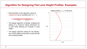

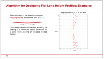

现在让我们考虑设计算法的一些示例应用。尽管该设计方法非常适用于实际场景,但提供的示例旨在展示设计算法的功能,以用于说明目的,而不是直接用于现实世界的应用。首先是一个聚焦透镜的示例,展示了基线和区域的构建。在这种情况下,图片导致透镜厚度约为 2 µm。在接下来的准直场景中,选择图片可实现约 50 µm 的透镜厚度。在这种情况下,设计导致侧壁明显倾斜。接下来,我们考虑一个轴向场的成像示例。设计算法非常灵活,允许设置区域的最小横向尺寸,同时允许增加局部高度(见图 9)。这种方法已有效地应用于 Meta 的 Oculus VR 眼镜中使用的平面透镜。设计算法允许将透镜功率分布在弯曲和平面透镜表面轮廓上。为了实现这种组合,我们从弯曲基线开始,并遵循与直线基线相同的程序。图 10 显示了一个示例。
幻灯片 #82-84

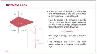

在设计用于可见光的衍射透镜时,会获得厚度约为 1 µm 的层。从 的衍射透镜设计中可以清楚地看出,该层通过引起与相位差图片匹配的局部相位延迟,将图片转换为图片,其中图片图片图片。衍射透镜通过变化的高度轮廓图片实现这种局部相位延迟,如图 11 所示。
图12:幻灯片#89

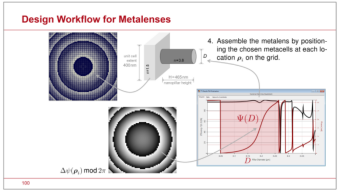

设计超透镜的基本步骤包括:
1. 选择纳米结构:通常称为元原子或元胞,选择与您的制造工具或合作伙伴能力相符的纳米结构。
2. 分析纳米结构的相位延迟:根据结构参数图片(如高度、尺寸、方向)分析纳米结构的相位延迟,并获取元胞在位置图片处对入射场图片的相位延迟数据图片
3. 确定参数图片:为每个像素图片找到满足以下条件的参数:
(7)
4. 组装超透镜:将选定的元胞放置在网格上的每个位置图片

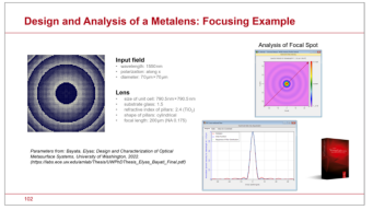

幻灯片 #101-102
上述超表面设计方法可通过 VirtualLab Fusion 软件实现。开发工作正在进行中,新功能计划在 2025 年的更新中发布。图 14 展示了一个示例,展示了使用上述算法构建的超透镜的聚焦能力。
图14:幻灯片#102
