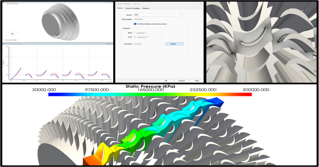

- 双方现在可以在Concepts NREC的AxCent® 3D叶轮机械组件设计中运行面向叶轮机械应用的Ansys CFX®计算流体力学软件
- 该合作使设计人员能够以更高的预测准确性快速评估机器性能,从而缩短设计周期,并提高压缩机、涡轮机、泵、风扇和涡轮增压器等应用的性能
近期,Ansys与Concepts NREC携手推出自动化工作流程,将设计工具与面向涡轮机械应用的可靠分析工具相连接。CFX与AxCent的集成使设计人员能够以更高的预测准确性快速评估机器性能,从而缩短设计周期并提高压缩机、涡轮机、泵、风扇和涡轮增压器等应用的性能。
叶轮机械工程师的传统做法是,在一个软件程序中准备初始叶片设计,然后在不同的程序中执行详细的3D分析,而且还需要在二者之间手动传输数据。这种连续的数据导出可能导致大量时间延迟,需要额外的计算资源,并增加与生产相关的成本。
新的技术集成使Ansys客户能够使用Concepts NREC的设计工具,在同一界面内轻松从CFX求解器获得性能结果。客户能够为所有叶栅自动创建参数,而且可以在不间断的工作流程中定义物理设置。CFD仿真的这种“一键式”方法,使工程师能够在制造之前先利用Ansys求解器快速验证叶轮机械设计。CFX稳健的求解器非常适合设计优化,可帮助客户设计高效机器,同时满足严格的产品安全和环境影响标准。
将Ansys TurboGrid和Ansys CFX集成到Concepts NREC的AxCent用户界面中
