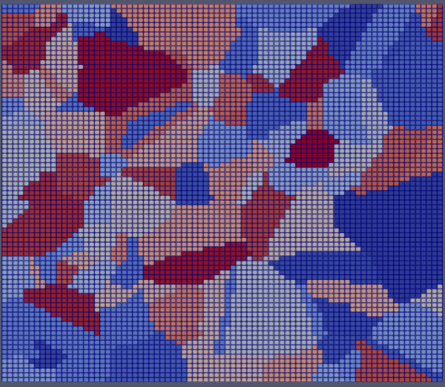

基于EBSD的多晶模型如下:
damask 3.0 版本案例演示二的图2

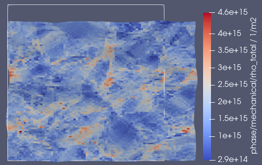

沿着X方向进行20%的拉伸变形,变形结束后的等效应力,等效塑性应变,以及总位错密度分布如下所示:
damask 3.0 版本案例演示二的图3

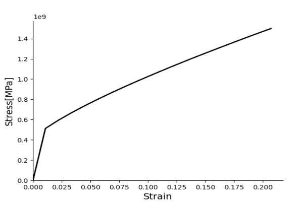

应力应变曲线如下:
damask 3.0 版本案例演示二的图4

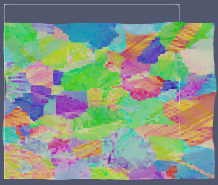

变形结束后的IPF图如下:
damask 3.0 版本案例演示二的图5
