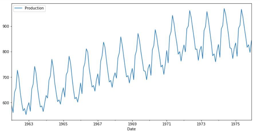

第 4 步:现在继续对数据集执行 EDA 分析。
  • Python3 语言
# Plotting graph b/w production and date
df.plot(figsize=(12, 6))
输出:
牛奶产量随时间变化的趋势
Tensorflow 中的长短期记忆 (LSTM) RNN的图12 编辑
牛奶产量随时间变化的趋势

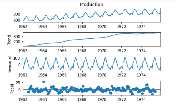

步骤 5:时间序列数据的季节性分析
  • Python3 语言
from statsmodels.tsa.seasonal import seasonal_decompose
results = seasonal_decompose(df['Production'])
results.plot()
输出:
所提供数据中的“季节性”、“趋势”、“残差”图形
Tensorflow 中的长短期记忆 (LSTM) RNN的图14 编辑
所提供数据中的“季节性”、“趋势”和“残差”图表

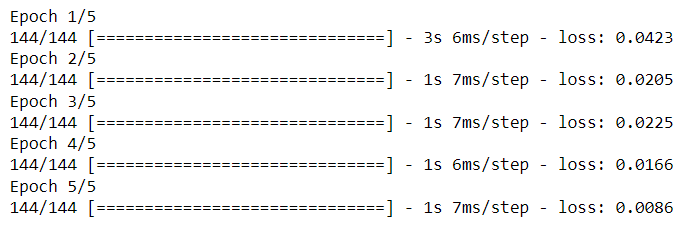

第 10 步:输出准确率
LSTM 模型的训练进度
Tensorflow 中的长短期记忆 (LSTM) RNN的图18 编辑
LSTM 模型的训练进度
