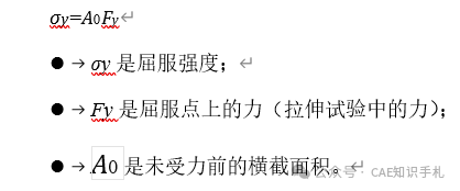

1. 屈服强度(Yield Strength)
屈服强度是材料在受力过程中开始发生不可逆塑性变形的应力值。
这一概念基于材料的弹塑性行为,即在一定的应力下,材料会发生可逆的塑性变形,而不会永久性地改变形状。
通过拉伸试验,我们可以绘制应力-应变曲线,其中屈服强度是曲线上的起点。
数学表达式:
021. 材料力学性能解析:屈服强度、强度极限、弹性极限与硬化指数的图1

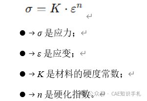

4. 材料硬化指数(Strain Hardening Exponent)
材料硬化指数描述了材料在塑性变形过程中硬度的增加程度。它是应变硬化率与应变的关系中的指数。硬化指数越大,材料在塑性变形后的硬度增加越快。
数学表达式:
021. 材料力学性能解析:屈服强度、强度极限、弹性极限与硬化指数的图4
