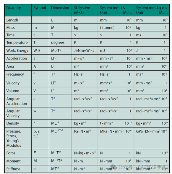

转换因子(Mult)是将国际单位制转换为特定单位制时使用的系数。
为了保证单位的一致性,只需检查几个基本方程即可。例如,对力而言,其定义为 F=ma,其量纲为 m×l/t²,因此 1N 等于 1kg×1m/s²。
需要注意的是,大多数求解器采用弧度作为单位。例如,在圆柱或球坐标系下,RADIOSS将角度作为输入,但输出的位移是以弧度计。
物理常数的值与所选单位制紧密相关。在使用常数值时,确保它们与当前的单位制匹配。避免盲目采用他人提供的数值,最佳做法是使用文献中推荐的值。
