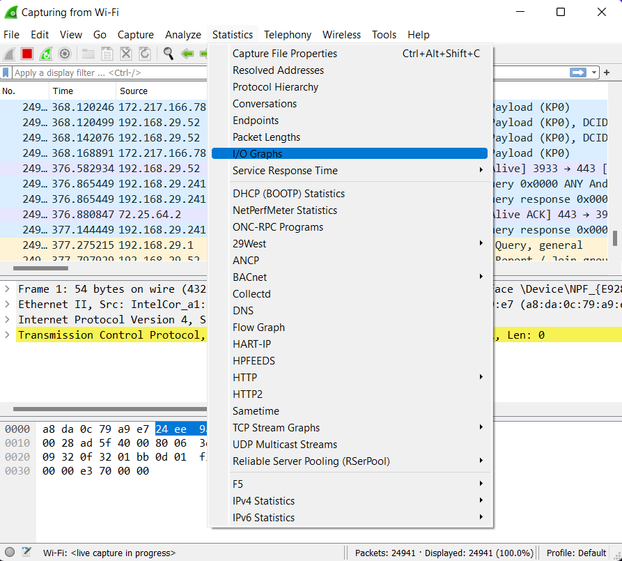

要在 Wireshark 中打开跟踪文件的“I/O Graph”,请执行以下步骤:
  • 通过选择要分析的网络来启动 Wireshark
  • 现在进入 Wireshark 并单击 Statistics→ I/O Graph 菜单或工具栏项。
Wireshark I/O 图

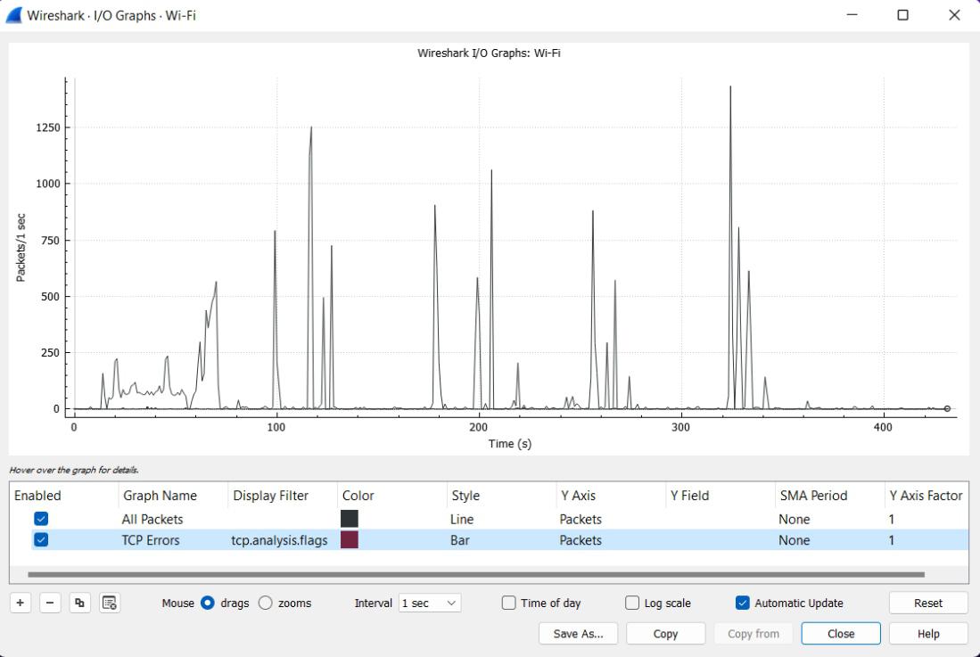

Wireshark 中的 I/O 图形窗口的图2 编辑
然后,这将打开 Wireshark 的“I/O Graph”窗口。
Wireshark I/O 图
编辑
上面的 I/O Graph (I/O 图形) 窗口屏幕截图显示了捕获的、高度可配置的网络数据包的图形。此图表显示捕获文件中存在的所有流量,以每秒数据包数(字节/位)为单位。默认情况下,x 轴表示以秒为单位的时间,y 轴表示每个时钟周期的数据包数。可以更改 x 轴和 y 轴的比例。时间间隔可以修改,我们也可以将刻度从线性刻度更改为对数刻度。
如果我们将鼠标悬停在图表线上,我们可以看到每个间隔中数据包的详细信息,单击图表会将我们带到 Wireshark 主窗口数据包列表中的链接数据包。
可以使用以下选项配置图形:
  • 图表名称:该列显示此图表的名称。
  • 显示过滤器:应用 display filter 会将图形限制为与原始 filter 匹配的数据包。
  • 颜色:用于选择图表的线条、条形或点的颜色模式。
  • 风格: 用于选择图形数据的可视化表示,例如通过绘制线条、条形、圆圈等。
  • Y 轴:Y axis 的值可以是以下值之一:
  1. 数据包、字节或位
  2. SUM(Y 字段): 每个间隔在 “Y Field” 中指定的字段的值之和。
  3. COUNT FRAMES (Y FIELD): 每个间隔包含 “Y Field” 中指定的字段的帧数。
  4. COUNT FIELDS(Y FIELD):每个间隔在 “Y Field” 中指定的字段实例数。
  5. MAX(Y 字段): 每个间隔的指定 “Y Field” 的最大值。
  6. MIN(Y 字段): 每个间隔的指定 “Y Field” 的最小值。
  7. AVG(Y 字段): 每个间隔的指定 “Y Field” 的算术平均值。
  8. LOAD(Y 字段): 如果 “Y Field” 设置为相对时间值,则为 “Y Field” 值之和除以间隔时间。
  • SMA 周期:它显示指定间隔期间的平均值。
此外,还提供了以下控件:
  • “ + ”: 它将添加新图表。
  • “ – ”:它将删除之前添加的图表。
  • 复制: 它将复制所选图形。
  • 清楚:它将删除所有图形。
  • 间隔:它将设置图表的间隔周期。
  • 当日时间: 它将时间从捕获开始的相对时间更改为 X 轴上的实际时间。
  • 对数刻度: 它将 Y 轴的刻度从线性更改为对数刻度。
Copy” 选项会将所选图表中的值以 CSV 格式复制到剪贴板,而 “Copy from” 选项将从另一个配置文件复制图表。
