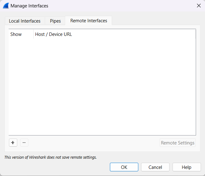

Capture Options”输入选项卡中的“Manage Interfaces”对话框允许您显示和隐藏界面、添加注释以及管理管道和远程接口。此对话框最初显示“Local Interfaces”选项卡,我们可以在其中单击复选框以隐藏和显示隐藏的接口。
Wireshark 的 Manage interfaces 对话框:

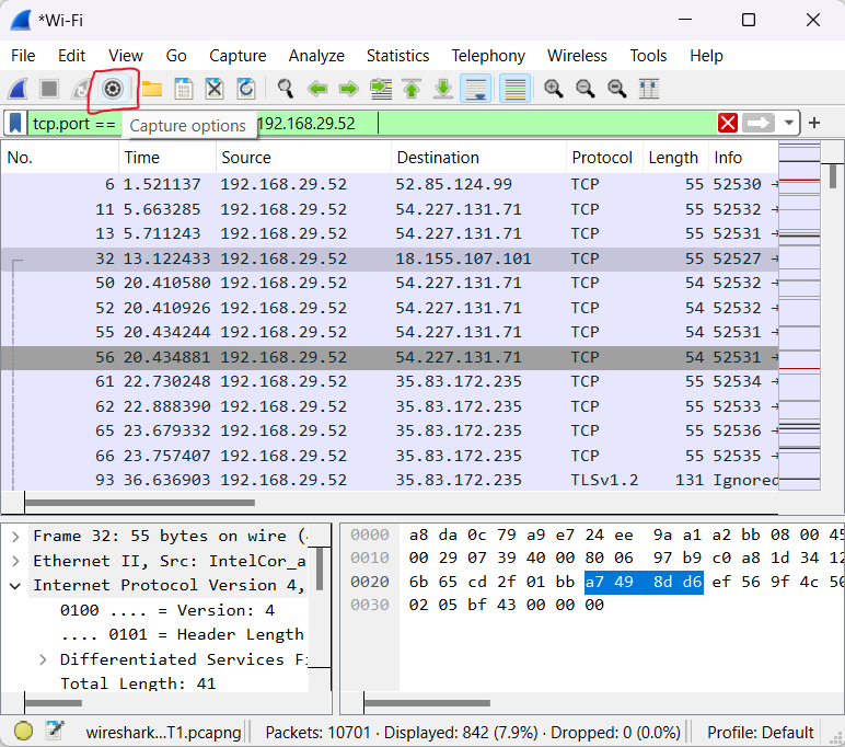

  • 通过选择要分析的网络或打开之前保存的任何捕获文件来启动 Wireshark
  • 现在单击 Wireshark 主窗口菜单项中的 Capture 选项菜单。
Wireshark 中的“捕获”菜单

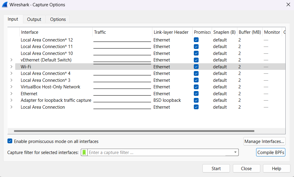

这将打开 Wireshark 的“捕获选项”对话框。
Wireshark 中的捕获选项
Wireshark 中的 Manage Interfaces 对话框的图4 编辑
现在,在 Capture Options(捕获选项)input(输入)选项卡中,单击 “Manage Interfaces(管理接口)”选项。这将弹出 “Manage Interfaces” 对话框。

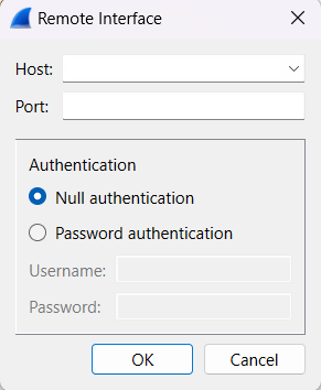

“Remote Interfaces” 选项卡允许您从位于远程位置的机器上运行的接口进行捕获。但有一点很重要,在与这台机器建立连接之前,必须在远程机器上运行一个名为 Remote Packet Capture Protocol 的服务。要添加新的远程捕获界面,请单击“ + ”按钮。
远程接口
编辑
这里我们需要指定以下内容:
  • 主机:我们需要提及运行 Remote Packet Capture Protocol 服务的远程计算机的 IP 地址或主机名。下拉列表中列出了与主机的上一个成功连接。
  • 端口:我们需要提及远程机器上运行远程数据包捕获协议服务的端口号。如果我们不提及它,则默认采用端口号 2002。
  • Null 身份验证:如果我们在捕获之前不需要身份验证,请选择此选项。
  • 密码身份验证:我们需要提及用户名和密码才能连接到运行 RPCP 服务的远程计算机。
