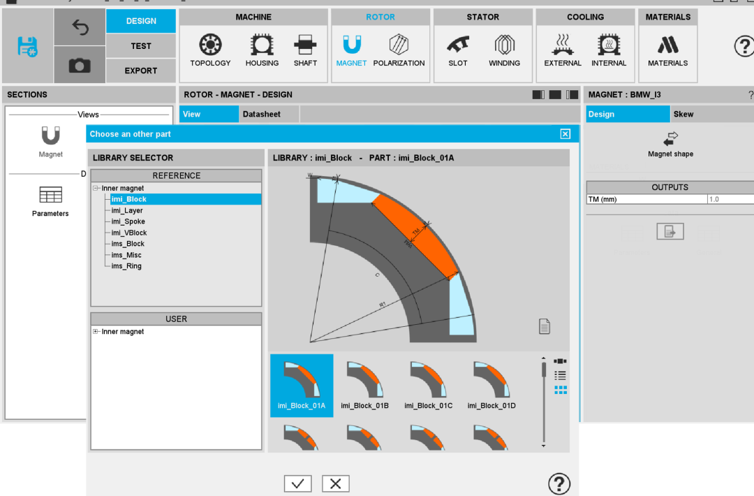

► Step2:转子和定子电磁参数
Rotor
  • Magnet永磁体参数
  • Polarization极化参数

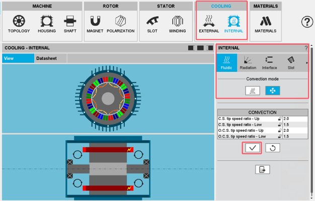

► Step3:冷却参数
External 外表面冷却模式
  • 自然对流冷却
  • 强迫风冷
Internal 内表面冷却模式
  • 自然对流冷却
  • 强迫风冷
  • 接触热阻
  • 等效槽内热模型

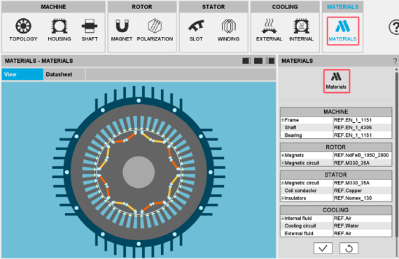

► Step4:选择材料库
  • 壳体,主轴,轴承
  • 转子磁体
  • 定子绝缘,磁钢,线圈
  • 流体材料

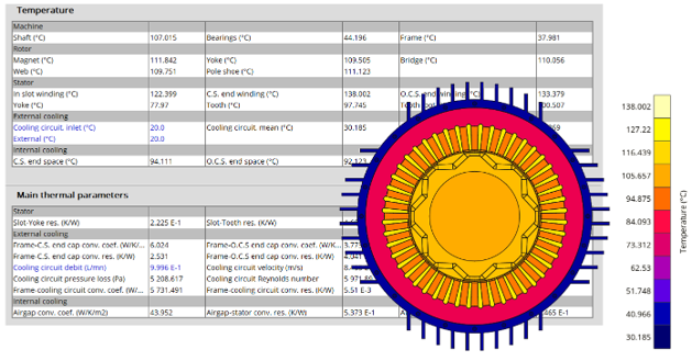

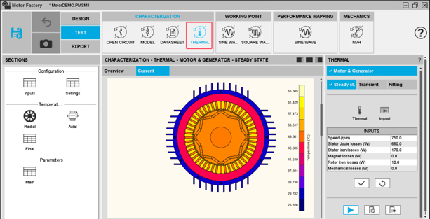

► Step5:Test 虚拟测试
  • 用户可以根据之前步骤输入的电磁参数和热参数,进行电机的虚拟性能测试。
  • Thermal根据电机运行参数分析的铁损,铜损和机械损耗进行温度场的计算。
CFD专栏丨电机一维CFD快速热仿真的图6
从FluxMotor的温度场快速分析结果可以显示:
  • 电机能否在目标工作点运行而不会出现过热?
  • 不同类型的冷却是否有助于达到良好的性能?
CFD专栏丨电机一维CFD快速热仿真的图7

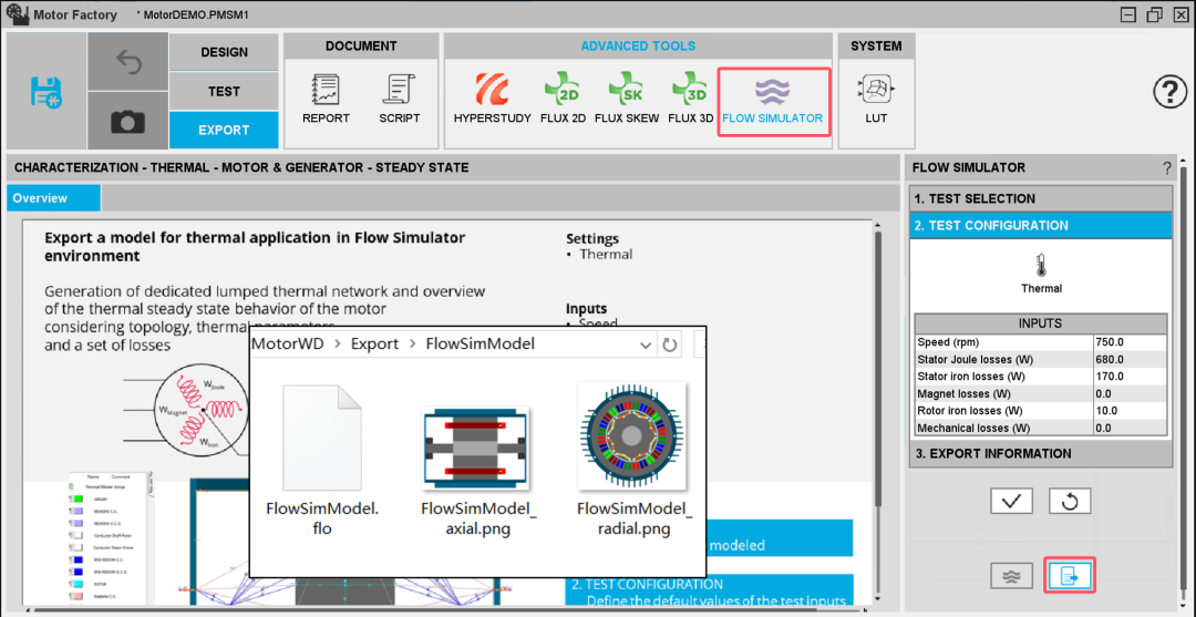

► Step6:Export 数据导出
  • 在Advanced Tools工具栏中,点击Flow Simulator,导出电机的热路模型,文件包含后缀名*flo的模型数据,以及*png图片。
  • 用户可以在Flow Simulator中基于现有模板,进一步细化电机热路模型,提高分析精度。
CFD专栏丨电机一维CFD快速热仿真的图8

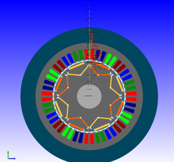

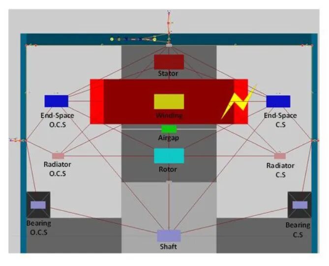

► Step7:Flow Simulator中打开*flo文件,查看电机热路模型。
FluxMotor导出的电机热路模型默认从两个维度创建:轴向和径向。按区域可分为以下几组:转子,定子,绕组,气隙,端部空间,轴承,主轴,壳体,以及热辐射网络。每组自动打包成一个Group,用单个颜色盒子显示,双击可以解压展开。这样用Group分组显示复杂的热网络模型,方便用户查看。

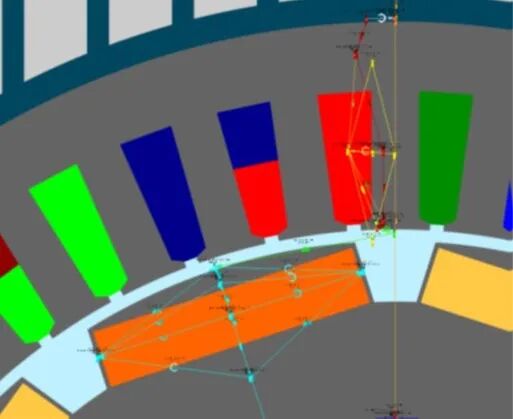

永磁体,磁钢,绕组等相邻固体之间存在接触热阻,材料本身内部也存在热阻。空气和固体表面存在对流冷却,和局部流速有关。不直接接触的固体表面之间还存在热辐射交换热量。FluxMotor自动搭建出星形热网络,该网络共包含约200个基本的传导,对流,辐射等元器件,极大的提高了建模效率。
对于这款电机,转子采用插入式永磁体,转子表面覆盖着一层薄的金属,对传热的影响不能忽略,热网络模型在自动生成的时候也考虑到了这点。
CFD专栏丨电机一维CFD快速热仿真的图13
CFD专栏丨电机一维CFD快速热仿真的图14
定子和转子热网络(局部)
 (a)转子热网络
 (b)定子热网络

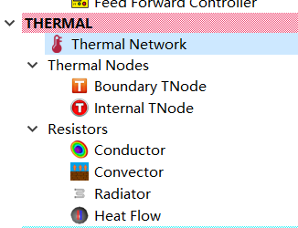

基本的热网络是通过搭建若干个convector, conductor, radiator热单元组合,描述复杂的热系统。如果系统内必须求解流体的温度变化,通过搭建若干个tube, fan, pump, junction, orifice等流动单元组成流动网络,描述冷却系统。

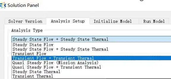

Flow Simulator 的分析类型

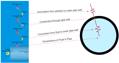

管路外冷却(Thermal Network)+ 管内流动(Flow Network)

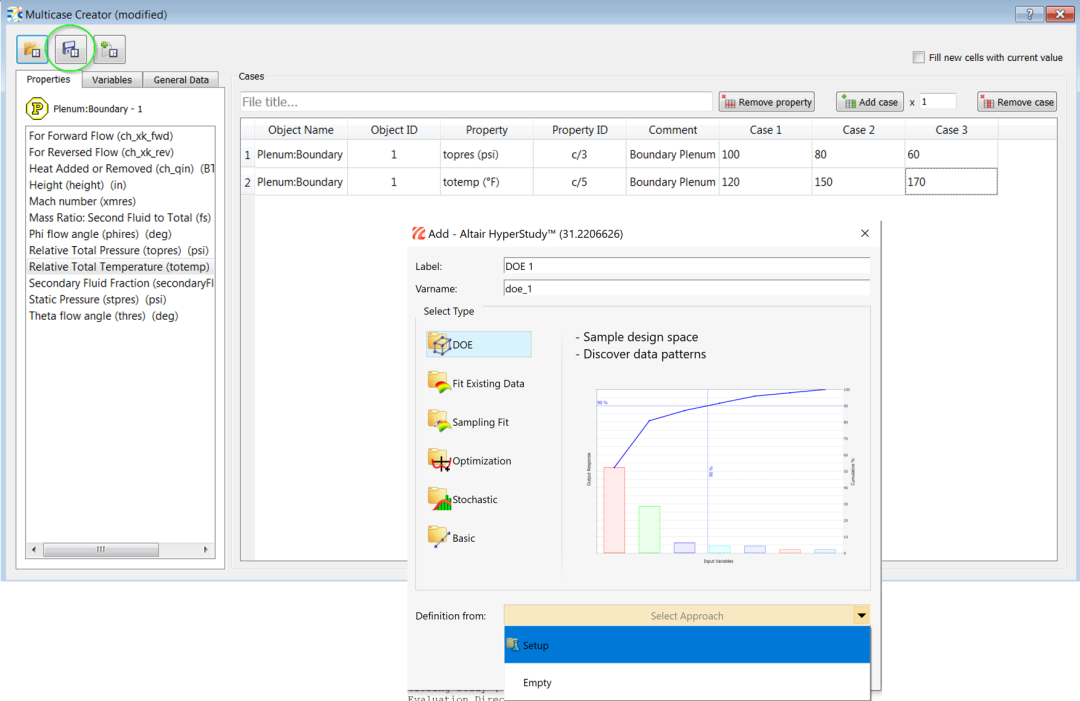

电机热网络模型搭建完成后,可执行Muticase多工况,优化和参数敏感性分析。例如,对于电机的气隙尺寸,磁钢导热系数,绝缘材料厚度,冷却液流量等参数设定变化范围,分析对温度影响最大的参数。

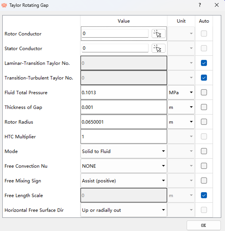

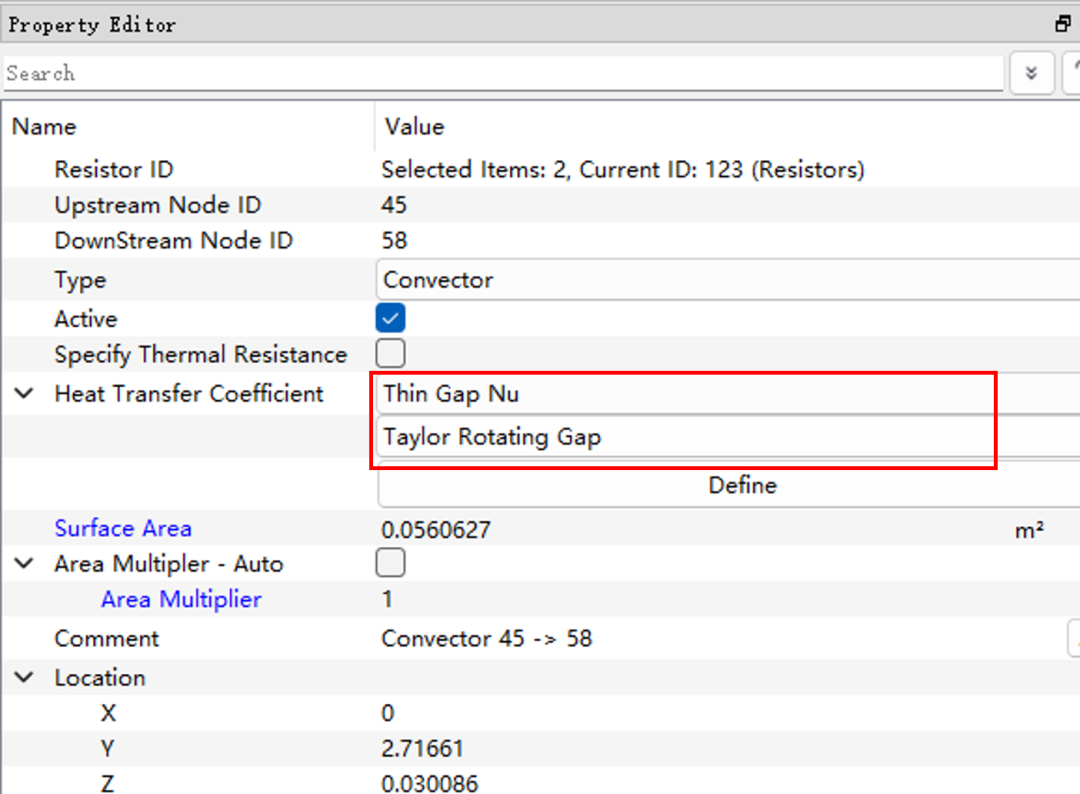

气隙冷却:空气在狭窄的环形通道中流动,冷却定子内表面和转子外表面,研究表明流态呈现复杂的环形Taylor-Couette流,换热系数采用Taylor Rotating Gap模型计算。
CFD专栏丨电机一维CFD快速热仿真的图21
CFD专栏丨电机一维CFD快速热仿真的图22
CFD专栏丨电机一维CFD快速热仿真的图23
气隙冷却模型
► Taylor Rotating Gap 理论公式
CFD专栏丨电机一维CFD快速热仿真的图24
CFD专栏丨电机一维CFD快速热仿真的图25
气隙的Taylor数

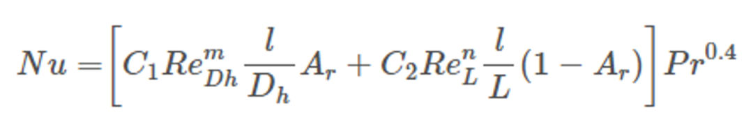

Nusselt数计算公式
CFD专栏丨电机一维CFD快速热仿真的图26
CFD专栏丨电机一维CFD快速热仿真的图27
气隙的对流换热系数

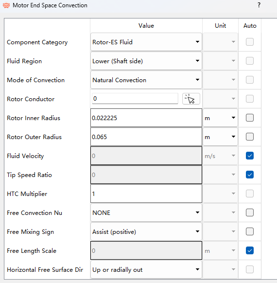

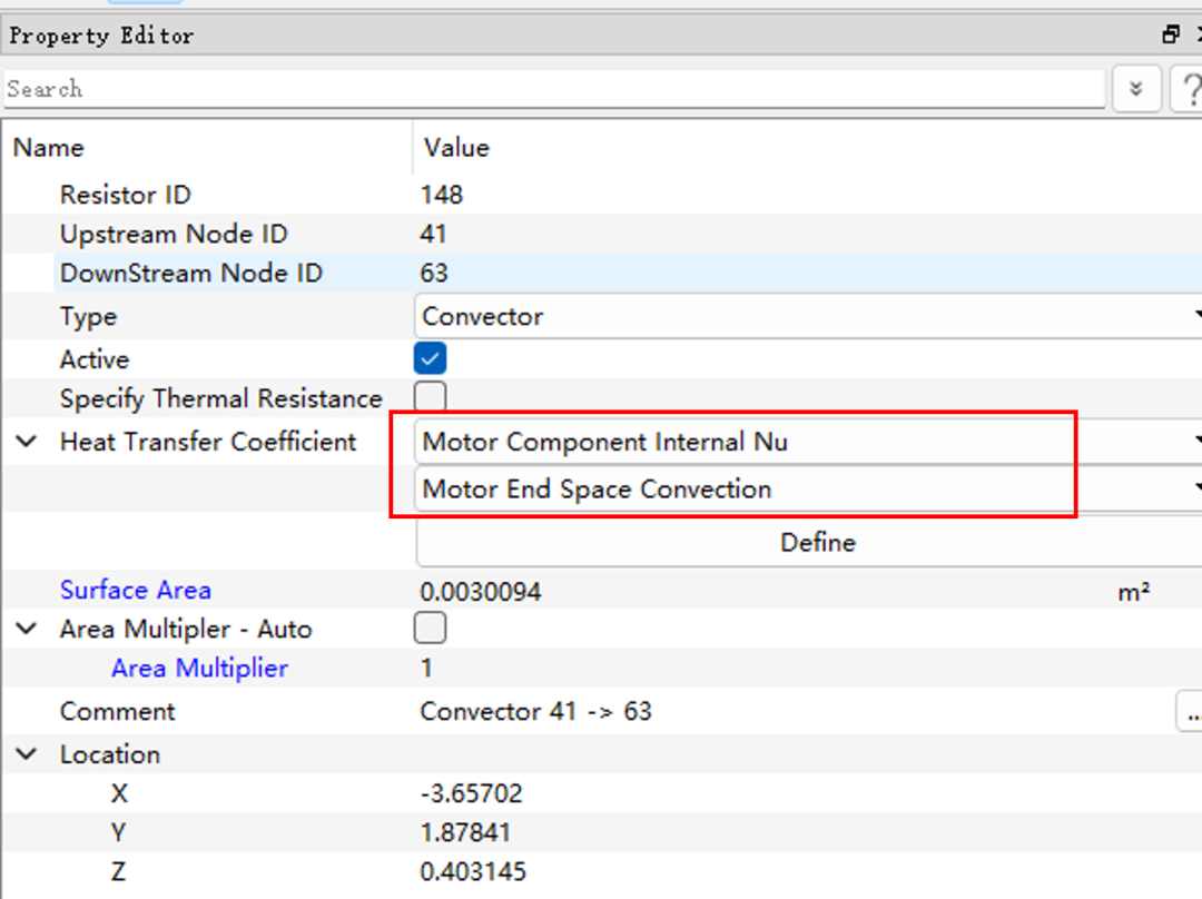

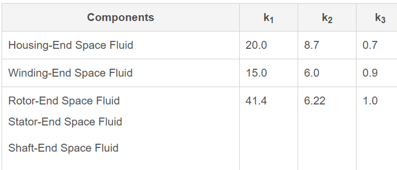

Motor End Space Convection 端部冷却:可分为5类:
  1. 转子端部
  2. 定子端部
  3. 轴端部
  4. 绕组端部
  5. 壳体端部
电机内部空气冷却主要是转子高速旋转带动,FlowSimulator根据电机形状和转速确定相应的对流换热系数HTC。

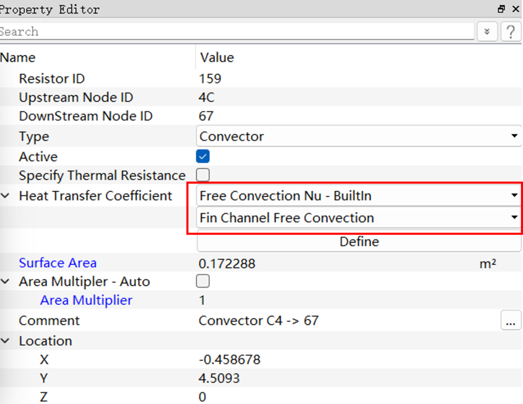

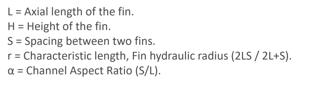

► 电机外壳体冷却:根据散热翅片的布局和尺寸参数计算HTC
CFD专栏丨电机一维CFD快速热仿真的图33
CFD专栏丨电机一维CFD快速热仿真的图34
电机外壳体冷却模型
 散热片冷却理论公式
CFD专栏丨电机一维CFD快速热仿真的图35
CFD专栏丨电机一维CFD快速热仿真的图36
竖直散热片

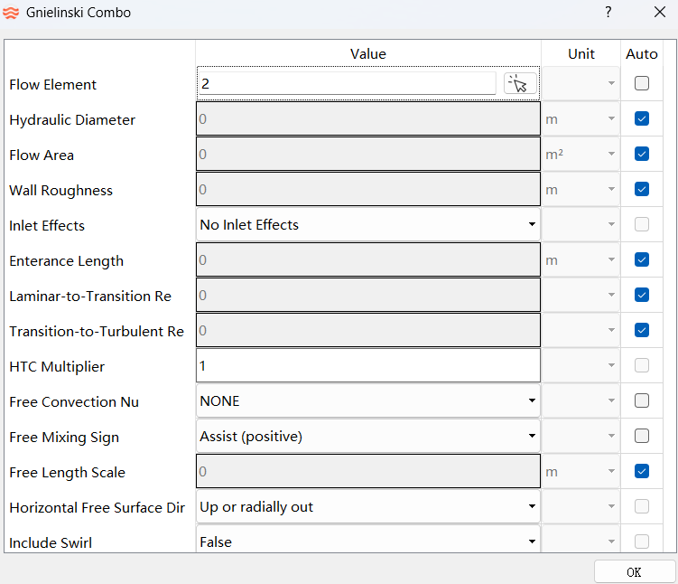

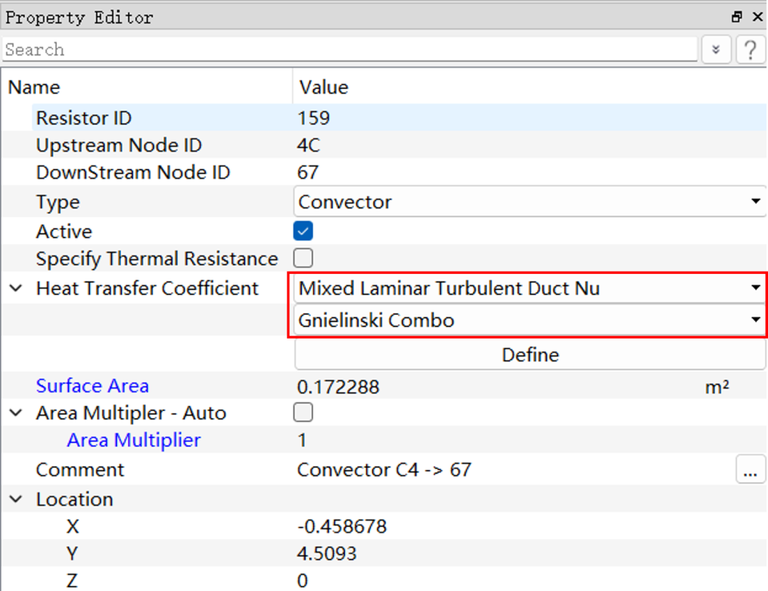

液冷通道:根据通道的尺寸,材料,表面粗糙度,冷却液流量计算HTC。
CFD专栏丨电机一维CFD快速热仿真的图40
CFD专栏丨电机一维CFD快速热仿真的图41
液冷通道计算模型
► 液冷通道的理论公式
CFD专栏丨电机一维CFD快速热仿真的图42
雷诺数
CFD专栏丨电机一维CFD快速热仿真的图43
层流Nusselt数
CFD专栏丨电机一维CFD快速热仿真的图44
湍流Nusselt数
CFD专栏丨电机一维CFD快速热仿真的图45
液冷对流换热系数

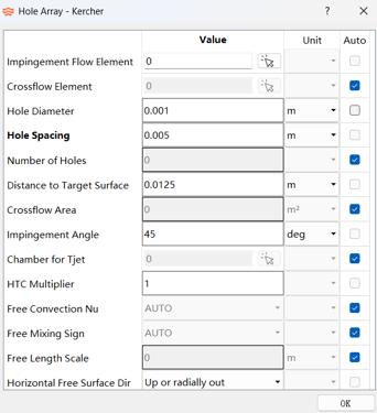

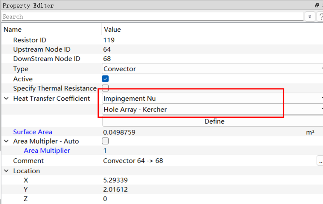

► 冲击式冷却
功率密度高的电机会采用冲击冷却,让冷却油直接和端部绕组等高温部件接触带走热量。
CFD专栏丨电机一维CFD快速热仿真的图46
CFD专栏丨电机一维CFD快速热仿真的图47
敞开式冲击冷却
浸没式冲击冷却
CFD专栏丨电机一维CFD快速热仿真的图48
CFD专栏丨电机一维CFD快速热仿真的图49
冲击冷却模型

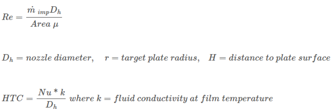

► Impingement 模型理论公式
CFD专栏丨电机一维CFD快速热仿真的图50
液体冲击冷却的Nusselt数
CFD专栏丨电机一维CFD快速热仿真的图51
CFD专栏丨电机一维CFD快速热仿真的图52

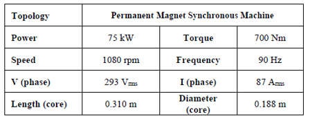

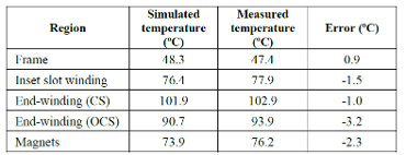

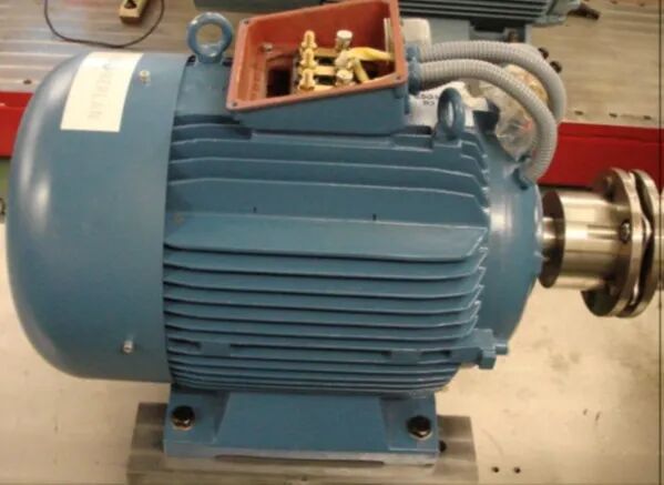

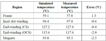

电机验证模型
  • 永磁同步电机,额定功率75kw。
  • 测试采用两种工作模式:正弦电流,PWM逆变器。
CFD专栏丨电机一维CFD快速热仿真的图56
电机外观
CFD专栏丨电机一维CFD快速热仿真的图57
电机参数

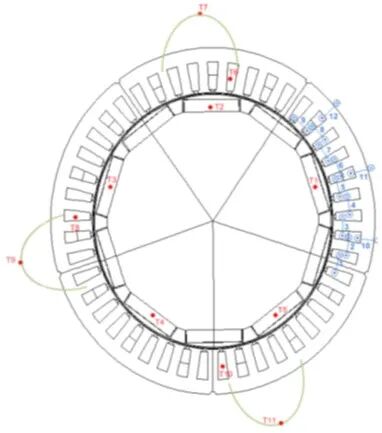

CFD专栏丨电机一维CFD快速热仿真的图58
CFD专栏丨电机一维CFD快速热仿真的图59
电机内部热电偶(红点)
电机外部热电偶
CFD专栏丨电机一维CFD快速热仿真的图60
电机两种工作模式下的损耗
CFD专栏丨电机一维CFD快速热仿真的图61
不带变频器的电机温度
仿真和试验对比
CFD专栏丨电机一维CFD快速热仿真的图62
带变频器的电机温度
仿真和试验对比

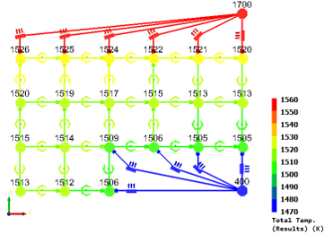

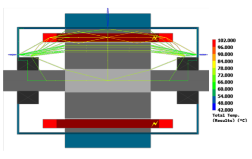

► Flow Simulator热网络模型计算结果(稳态温度场)
CFD专栏丨电机一维CFD快速热仿真的图63
Flow Simulator电机温度(不带变频器)
