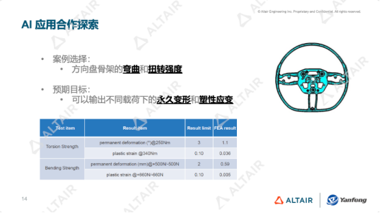

在努力突破行业困境的进程中,延锋国际选择了Altair的physicsAI,并选择了方向盘骨架这一相对标准化、单一化的产品作为AI与CAE融合的切入点。通过20多个历史项目的实际工程数据,并选取不同OEM普遍要求的关键性能指标,为后续的技术验证与应用探索奠定了坚实的数据基础。
行业分享丨规模化汽配企业如何大幅缩短CAE验证周期和提升运营效率瓶颈——延锋国际用AI一举解决了两个痛点的图2
方向盘的形状具有一定规则性,在产品迭代或针对不同客户需求进行设计变更时,往往只需进行一些微调,像是在特定区域稍微加宽、变窄,或是调整弧度使其更圆、更扁等。这类设计改动在CAD软件中进行操作时,凭借其便捷的图形编辑功能,能快速完成修改,高效响应设计需求。

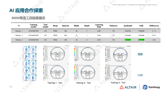

延锋国际尝试使用Altair physicsAI做模型训练。physicsAI的操作极为简易,依托其简洁且高效的UI界面,工程师能够轻松选定若干特征点并快速导入数据,可以自动帮你完成后续步骤,相比于其他预测类神经网络模型搭建的产品,physicsAI的操作难度大幅度降低,并且读取结果的耗时大幅缩短
延锋国际率先选择从相对基础的模态分析入手,评估Altair physicsAI的表现是否能达到预期。从分析结果来看,最终呈现的整体训练非常理想,在数据的拟合与预测上表现出色。
行业分享丨规模化汽配企业如何大幅缩短CAE验证周期和提升运营效率瓶颈——延锋国际用AI一举解决了两个痛点的图3
借助physicsAI,工程师无需成为神经网络专家,也无需精通复杂编程,仅凭手头的数据,就能轻松开展模型训练工作。这一转变,极大地降低了技术应用的难度,让更多精力得以投入到核心业务的优化与创新中。

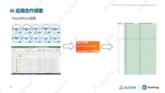

延锋国际还基于RapidMiner工具开展方向盘骨架案例的数据分析模型训练。RapidMiner操作直观、算法丰富,经团队对关键数据的分析挖掘与参数调试,最终数据指标结果非常不错。
行业分享丨规模化汽配企业如何大幅缩短CAE验证周期和提升运营效率瓶颈——延锋国际用AI一举解决了两个痛点的图4

有比较清晰的数据逻辑,就可以使用RapidMiner得到满足精度要求的测试结果
对于需要关注结构变形、云图类的输出,physicsAI可能是更好的工具,可以帮你把从前到后全流程做一个比较好的集成,而且能将结果以云图的方式展示。

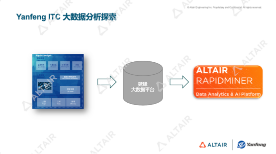

此外,RapidMiner还助力延锋国际将历年运营数据与管理系统对接。帮助延锋国际实现了在实际运营中便捷地评估总体业务量、把握业务趋势,合理调配资源。
同时,也能从微观层面,跟踪日常业务任务、趋势及状态,判断其是否契合管理层预期,以及任务是否及时追踪与关闭。客户关注的整体交付效率也一目了然,全方位帮助延锋国际精准洞察整体业务健康程度。

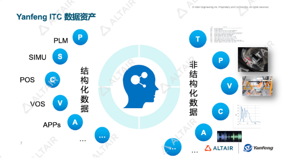

早在十几年前,延锋就前瞻性地在IT端投入大量资源,全面开启数字化转型。通过搭建各类系统,积累了海量结构化和非结构化数据,生成试验报告、仿真报告、仿真模型以及工程文档,沉淀下丰富的知识资产。

AI工具为延锋国际带来了飞跃式的效率提升,成功攻克了多年来困扰效率的效率难题。以RapidMiner为例,它不仅解决了大批量的工程问题,还极大地优化了管理流程。只要数据基础相对完善,略作清理后对接RapidMiner,即可实现“即插即用”,快速对整体团队的运营效率进行评估,为决策提供有力依据,让延锋国际的工作开展更加高效、精准。
