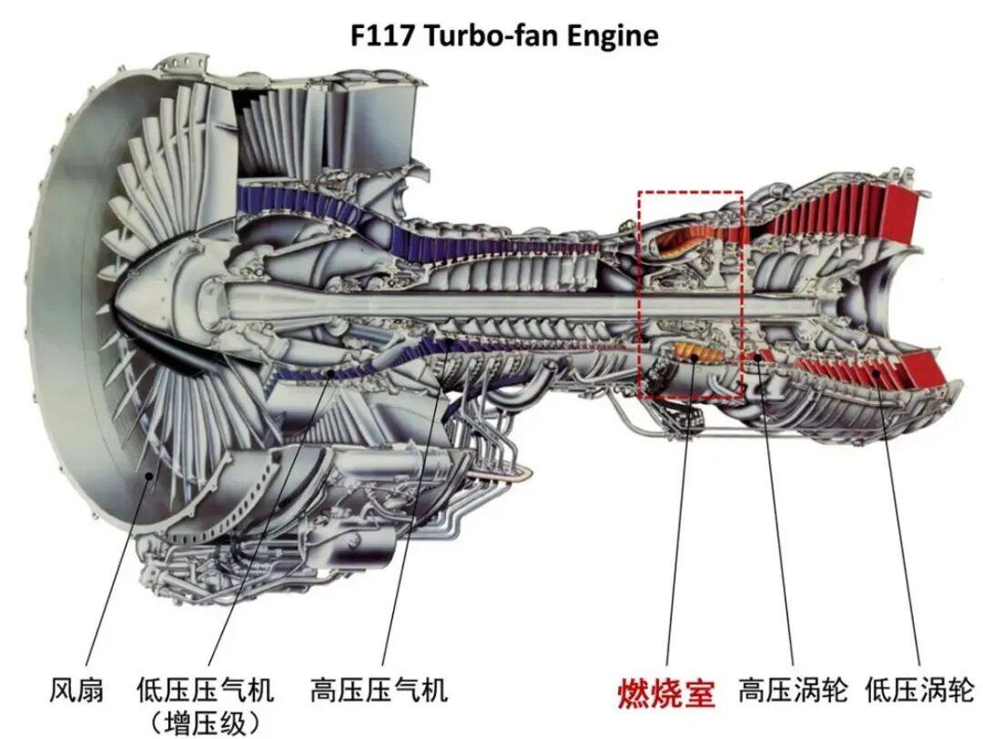

航空发动机的燃烧室
燃烧室位于高压压气机下游,高压涡轮上游。燃烧室的主要作用是把燃料中的化学能经过燃烧释放出来,转变为热能,使进入发动机的空气总焓增加,变为燃气。高能的燃气就具备了在涡轮和尾喷管做功的能力。从工程热力学的角度,燃烧室属于能量的注入和转换的装置。
CFD专栏丨Flow Simulator案例:航空发动机燃烧室一维仿真的图1
航空发动机中的燃烧室

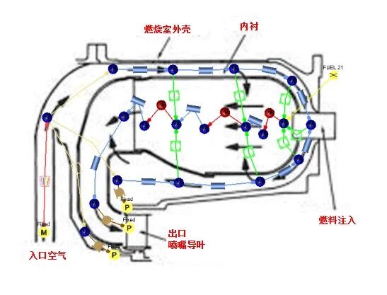

燃烧室一维仿真原理图

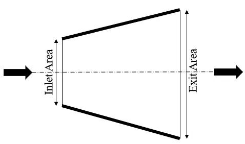

扩压器(Diffuser)的建模

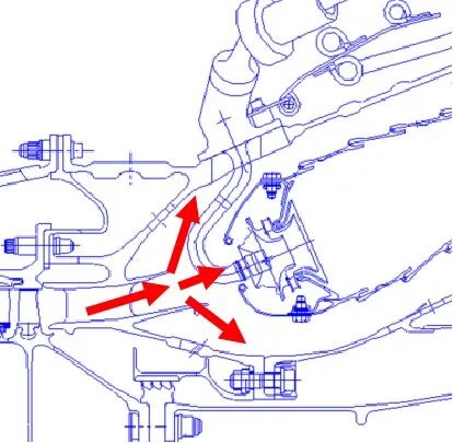

Diffuser元件模拟静压恢复和总压损失。压气机的排气速度一般要在100m/s以上,在这么高的速度下是很难组织高效燃烧的,因此需要对气流进行扩压降速,这主要通过改变流道面积来实现。一般而言,我们需要将气流的速度降至35m/s左右。
CFD专栏丨Flow Simulator案例:航空发动机燃烧室一维仿真的图6
扩压器的位置

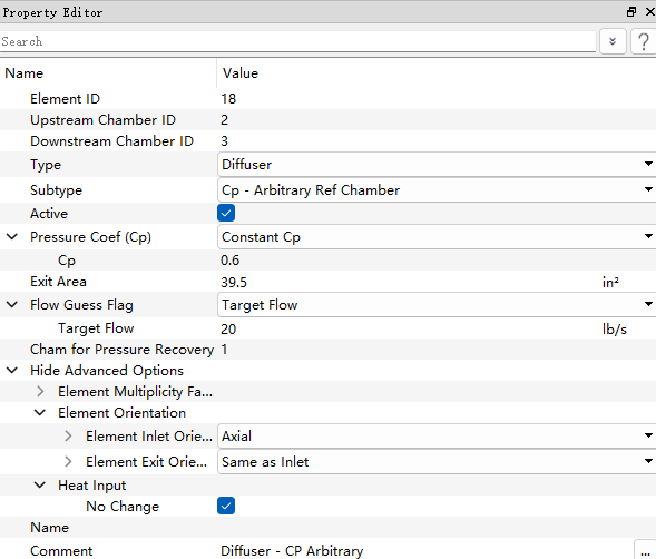

软件内置3种扩压器元件类型,最简单的一种需要输入Cp-静压恢复系数,以及扩压器上下游的通道面积。用户也可以输入扩压效率Eff。对于一进多出的流道,在每个支路上可以设置Target Flow来控制流量。
CFD专栏丨Flow Simulator案例:航空发动机燃烧室一维仿真的图7
CFD专栏丨Flow Simulator案例:航空发动机燃烧室一维仿真的图8
扩压器的属性菜单

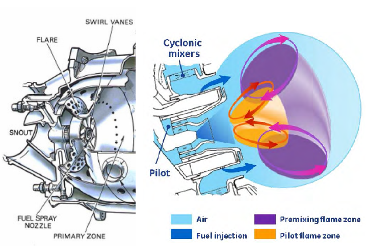

旋流杯(Swirler Cup)的建模
旋流杯的作用是给空气一些旋转,一方面可以提高燃料-空气的混合,另一方面是创建一个涡流区域,为火焰提供一个稳定的燃烧环境,防止被高速气流吹灭。
实际的旋流杯形状非常复杂,Flow Simulator并不直接模拟空气的漩涡,而是通过修改燃烧效率来模拟不充分混合的情况。

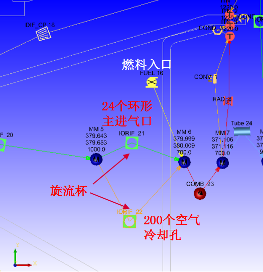

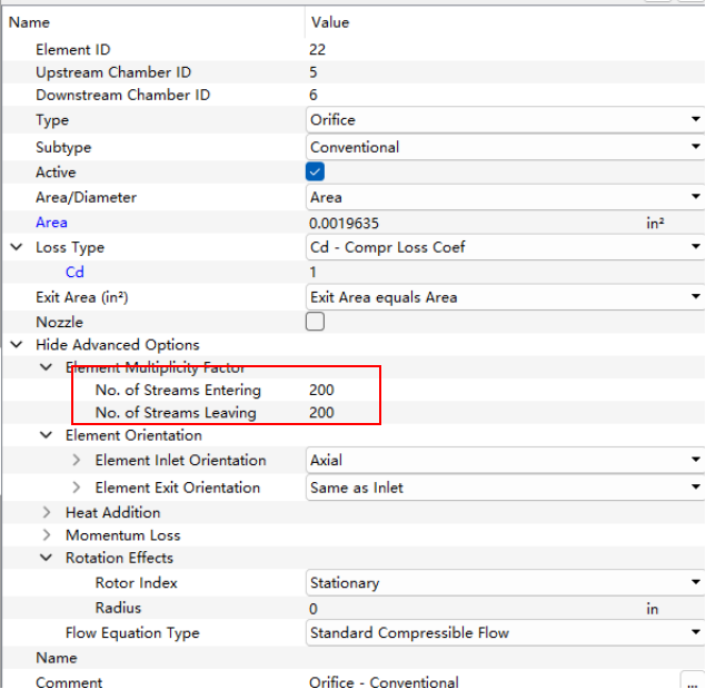

旋流杯采用Orifice元件模拟,输入每个孔的尺寸和损失系数。Element Multiplicity Factor模拟多孔阵列。
CFD专栏丨Flow Simulator案例:航空发动机燃烧室一维仿真的图12
旋流杯Orifice的属性
CFD专栏丨Flow Simulator案例:航空发动机燃烧室一维仿真的图13
旋流杯建模

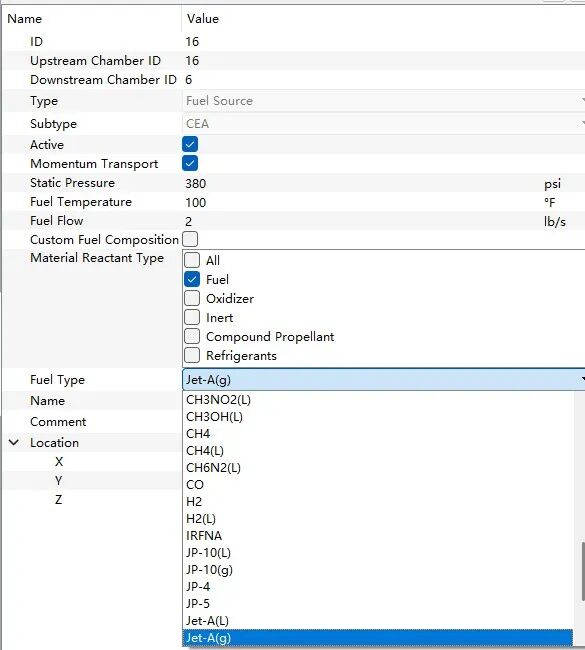

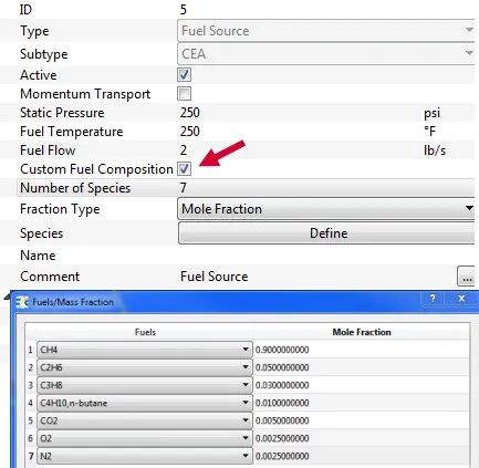

Fuel Source燃料单元
Fuel Source是燃烧的边界条件,下游通常连接Momentum Chamber。用户须输入压力,温度,流量,以及燃料的类型。用户在Fuel Type中不仅可以选择燃料,也可以选择氧化剂、惰性介质、混合物、复合推进剂以及制冷剂。求解器在计算过程中调用NASA CEA库分析燃烧产物和温度,通过求解Rayleigh方程考虑温度上升造成的压力损失。
CFD专栏丨Flow Simulator案例:航空发动机燃烧室一维仿真的图14
Fuel Source的属性设置
CFD专栏丨Flow Simulator案例:航空发动机燃烧室一维仿真的图15
混合燃料的定义

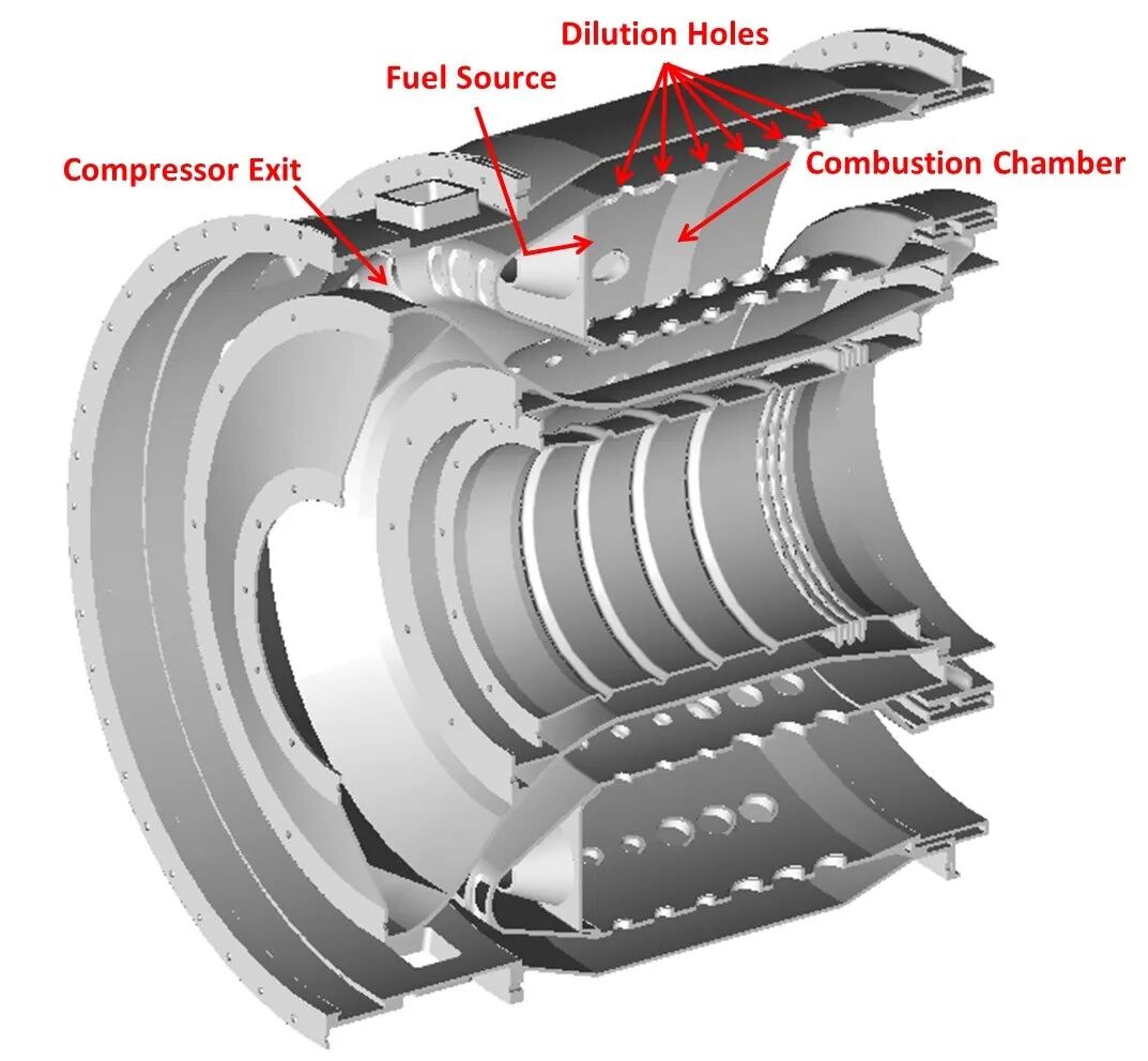

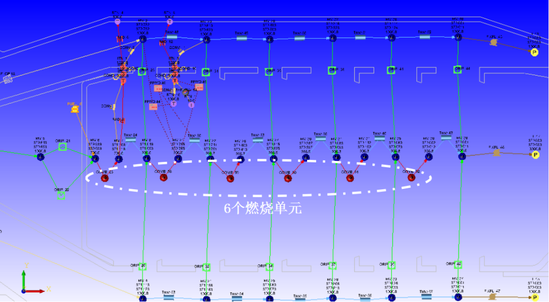

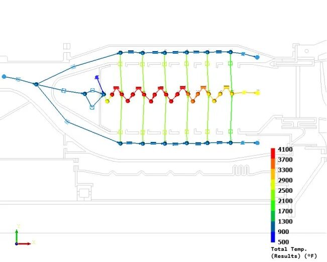

在本例中,一个用了6个Combustion Element确保燃料完全燃烧,并用Tube元件相连。Tube用于考虑燃烧室中的流通面积变化。燃烧室和机匣之间的冷却/稀释空气通过Orifice单元汇入燃烧区域参与反应。燃烧室出口用Fixed Flow单元控制流体总质量。
CFD专栏丨Flow Simulator案例:航空发动机燃烧室一维仿真的图16
从仿真结果可以看到,燃料大部分是在哪些位置被消耗掉的,以及温度,压力和燃烧产物。
CFD专栏丨Flow Simulator案例:航空发动机燃烧室一维仿真的图17
燃烧室的温度云图

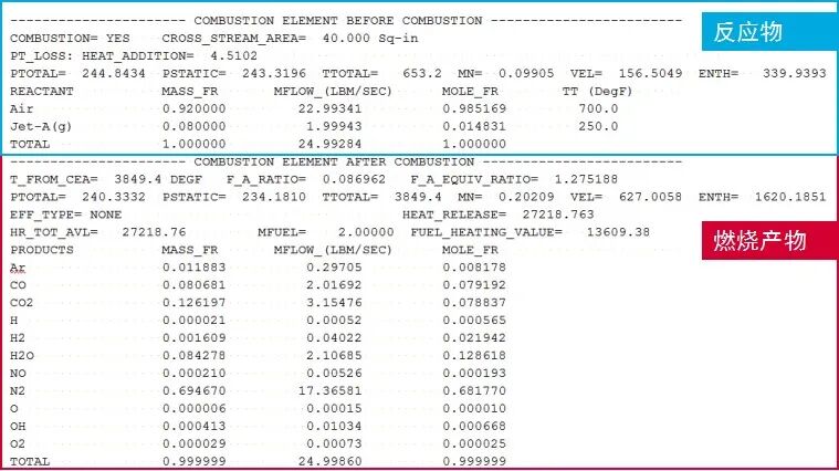

用文本编辑器打开结果*res文件,可以查看CEA反应物和生成物的详细信息。HEAT_ RELEASE是释放的热值,F_ A_ EQUIV _ RATIO >1代表这是富油燃烧,生成的中间产物H和H2可以继续作为下游的燃料。

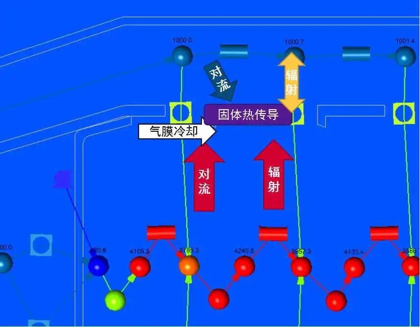

燃烧室内衬温度仿真
燃烧室内衬承受着巨大的热负荷。从传热的角度分析,须考虑高温气体从内侧的对流和辐射、冷却空气从外侧的对流和辐射、内侧气膜冷却,以及内衬固体材料,包括热障涂层(Thermal Barrier Coatings)的热传导。
CFD专栏丨Flow Simulator案例:航空发动机燃烧室一维仿真的图19
燃烧室内衬传热路径分析

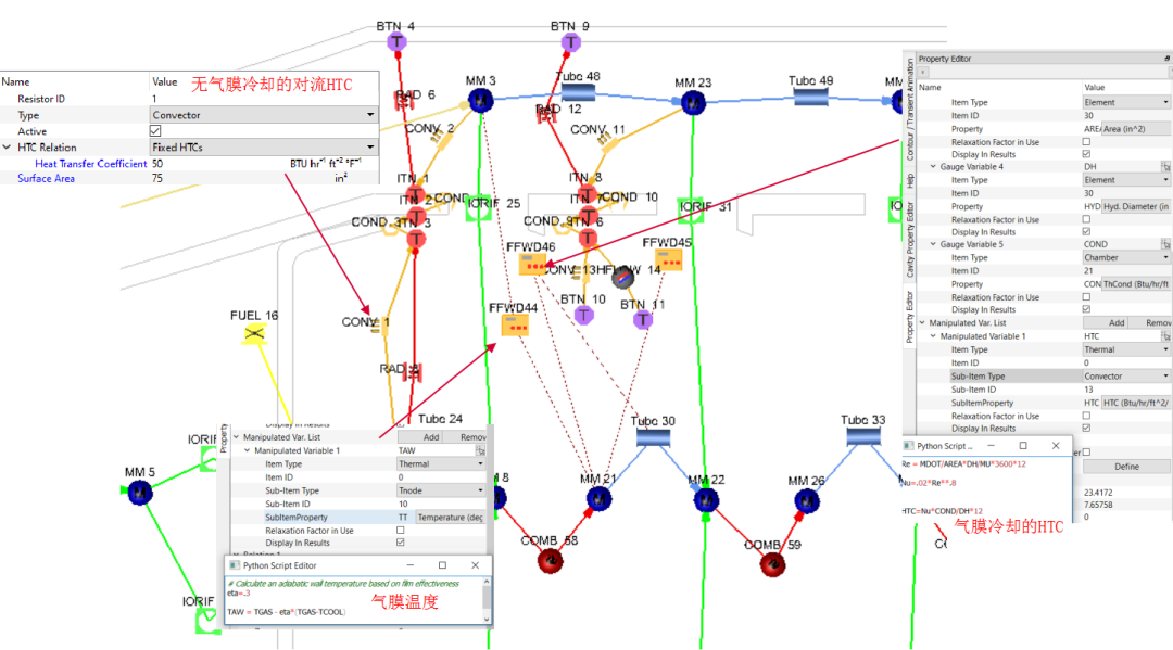

► 燃烧室壁面内侧对流传热建模:
  • 本例中,在没有气膜冷却的壁面,Convector单元换热系数HTC和换热面积设置为常数,参考温度取自Combustion 23号单元的下游7号Chamber,即主燃区的火焰温度。
  • 有气膜冷却的区域,气膜的温度和对流换热系数HTC都是未知变量。软件采用前馈控制器读取变量Gauge Variables,并控制变量Manipulated Variables,在迭代过程中从反馈值来修正控制变量。
  • 编号FFWD44的控制器分别读取高温燃气温度和机匣冷气温度,采用内置Python工具编写理论公式,确定气膜参考温度,也就是热网络的边界节点,编号BTN10的温度。
  • ● 编号FFWD46的前馈控制器读入了5个变量,分别是30号Tube单元 (代表燃烧室火焰通道)的流量,截面面积,直径,以及21号Chamber的高温燃气导热系数和动力粘度,采用Python工具编写理论公式确定气膜冷却的HTC。
火焰筒外侧冷却的对流建模采用以上类似步骤。
CFD专栏丨Flow Simulator案例:航空发动机燃烧室一维仿真的图22
燃烧室内侧对流传热建模

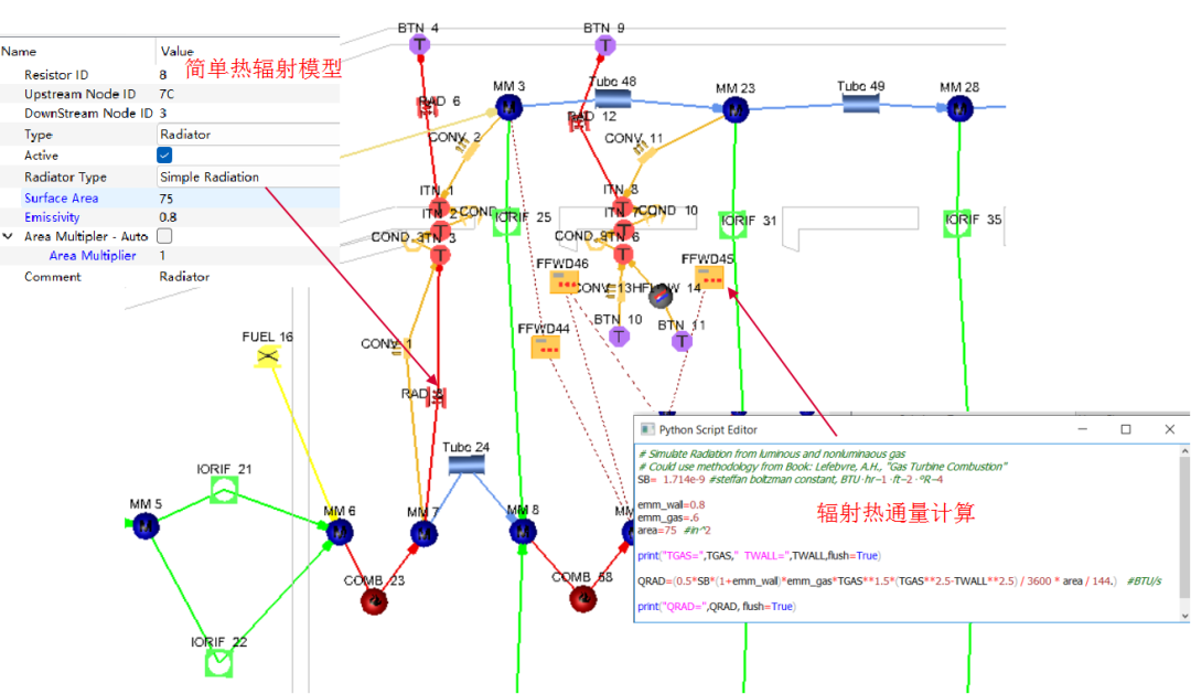

  • 无气膜冷却区域热辐射,编号8的Radiator采用简单的热辐射模型,用户须输入面积和热辐射发射率Emissivity。
  • 有气膜冷却区域的热辐射,采用编号45的前馈控制器,分别读取高温燃气温度和内衬固体壁面温度, 辐射热通量计算方法采用Python编写公式,用于控制编号14的Heat Flow单元。
燃烧室外侧的热辐射采用类似的方法建模。机匣和内衬2个壁面的热辐射,采用Radiation between two surfaces选项,用户须输入面积,发射率和辐射角系数。

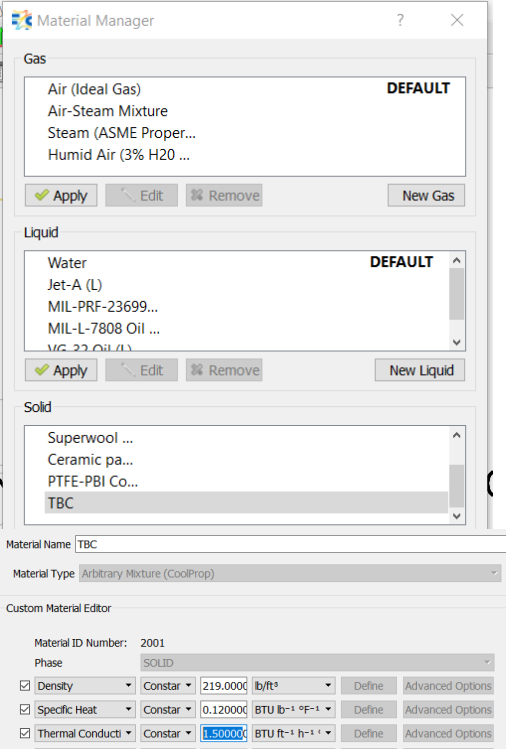

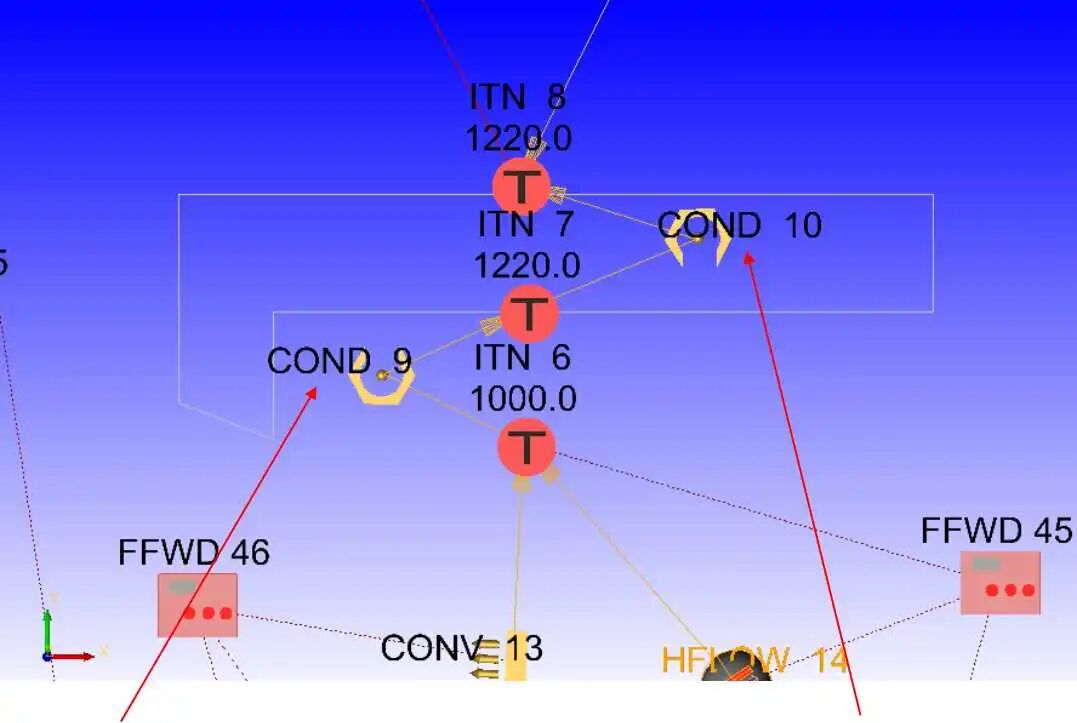

► 燃烧室内衬的固体导热建模

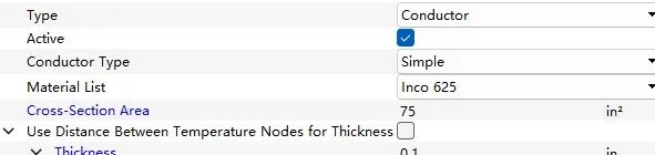

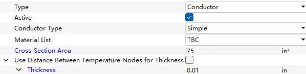

  • Material Manager中自定义热障涂层TBC的材料属性。
  • 内衬本体材料和TBC材料的热阻分别用2个Conductor创建。
CFD专栏丨Flow Simulator案例:航空发动机燃烧室一维仿真的图24
自定义材料属性
CFD专栏丨Flow Simulator案例:航空发动机燃烧室一维仿真的图25
CFD专栏丨Flow Simulator案例:航空发动机燃烧室一维仿真的图26
CFD专栏丨Flow Simulator案例:航空发动机燃烧室一维仿真的图27
热障材料的导热
内衬材料导热
燃烧室内衬的固体导热建模

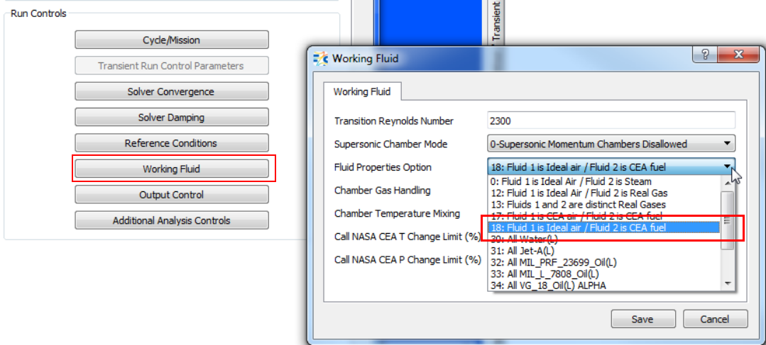

求解器设定:燃烧仿真须将默认的Working Fluid Option改为17/18,两者的区别仅在于空气的属性是用CEA材料库还是理想气体。
CFD专栏丨Flow Simulator案例:航空发动机燃烧室一维仿真的图28
燃烧模型的求解器设置

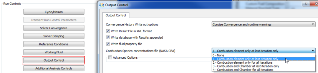

求解器输出设定:求解完成后输出CEA文件,CEA_ EL*_ IT_ *.out文件包含了化学平衡反应的组分信息。
CFD专栏丨Flow Simulator案例:航空发动机燃烧室一维仿真的图29
燃烧模型的求解器设置
