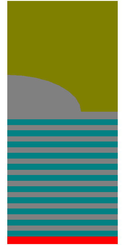

该示例是对 Gschrey 等人的单光子源设计[1]的改编。该几何结构由多层衬底构成,衬底为布拉格反射镜,在衬底顶部有一个微透镜,量子点位于顶层内:
由布拉格反射镜组成的微透镜几何结构示意图(旋转对称)

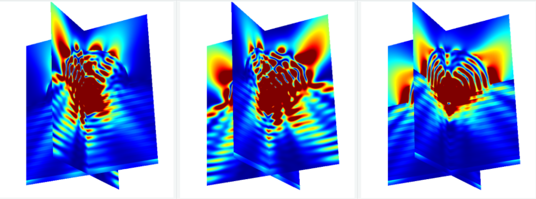

入射波长为969nm的近场和远场图
下图展示了球面微透镜在不同极化方向时,三个偶极子的近场强度和远场强度(具有不同比例的伪彩色图):
x、y、z方向极化偶极子的强度(入射波长969nm,球面微透镜)

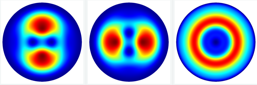

x、y、z方向极化偶极子的远场上部(空气中)强度(入射波长969nm,球面微透镜)
x、y、z方向极化偶极子的远场下部(基底中)强度(入射波长969nm,球面微透镜)
