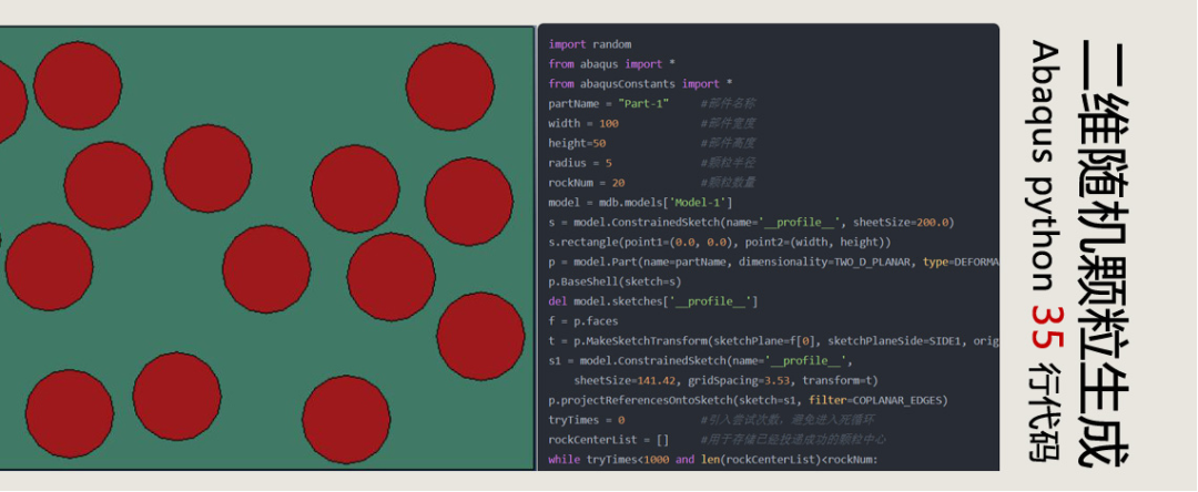

3、二次开发的一般流程:这里主要讲的是前处理二次开发,也就是模型参数化的一般流程,大家可以先阅读这篇文章《用35行代码生成二维随机颗粒模型https://mp.weixin.qq.com/s?__biz=MzI4MjcyNDQwMw==&mid=2247484776&idx=1&sn=ca343fa458ec083ea83688a1c5e957a9&scene=19#wechat_redirect》,里面详细的讲解了代码的录制、修改和参数化过程。
