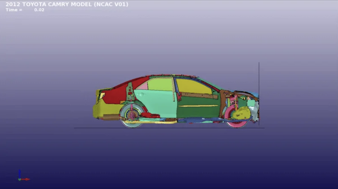

02 最佳并行规模分析——以“汽车碰撞分析”为例
    车辆模型包括数百个部件,如车身、座椅、安全带、气囊等。碰撞分析的模型需要考虑所有这些部件的相互作用。
仿真干货|算例核心数越多反而越慢?来了解下“最佳并行规模”!的图3
图片来源:网络
    在汽车碰撞分析中,采用并行计算可以显著缩短求解时间,但同时也需要注意优化计算性能。根据计算节点和核心数量合理分配任务,避免资源浪费,并通过调整网格划分,确保计算负载在所有节点间平衡分配,减少计算瓶颈。

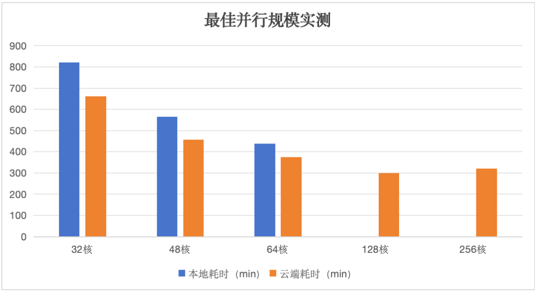

    在实际测试中,使用不同规模的计算资源对同一组LS-DYNA任务进行运算,结果如下:
本地计算资源:
    使用32、48、64核计算资源,耗时分别为821、566、439分钟。
    注:本地资源有限,无法提供更多资源测试,共进行了3次作业提交,总计耗时1826分钟
云端计算优化型实例:
    使用32、48、64、128、256核计算资源,耗时分别为662、458、375、299、321分钟。
    注:云平台资源充足,可同时进行多个作业的提交和计算,即耗时662分钟得出所有结果(测试效率提升约64%,得出该作业最佳并行规模为128核
