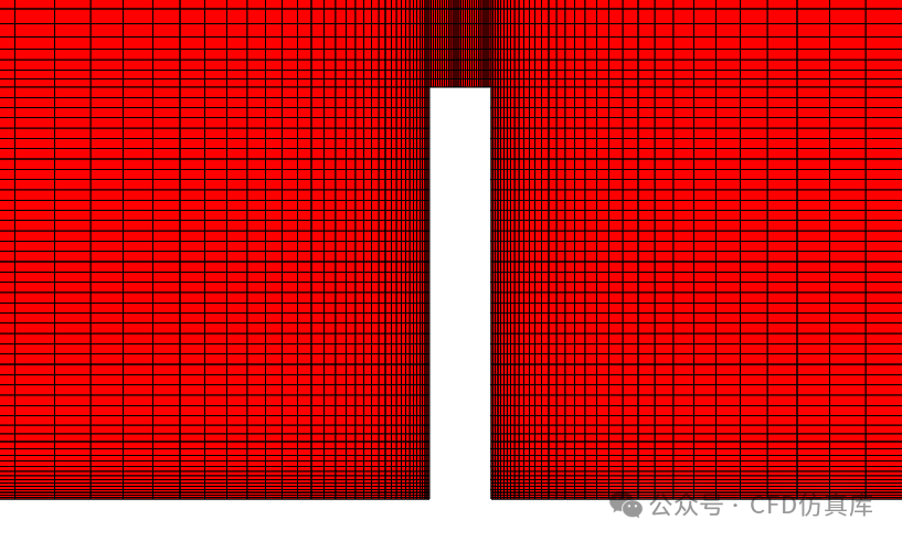

1.1 导入网格

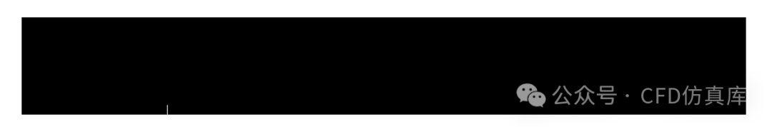

计算域为150m×20m,防风挡沙墙高H为2m,厚度为0.3m,放置于距入口处30m处,如图网格由Icem软件生成的结构化网格。
Fluent Eulerian 风沙两相流的图1

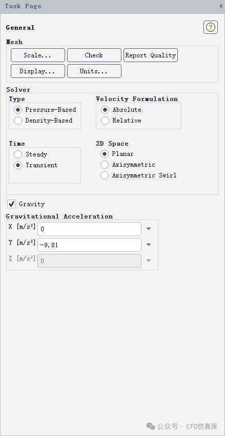

由于是风沙问题,此处设置为瞬态计算,并开启重力。
Fluent Eulerian 风沙两相流的图3

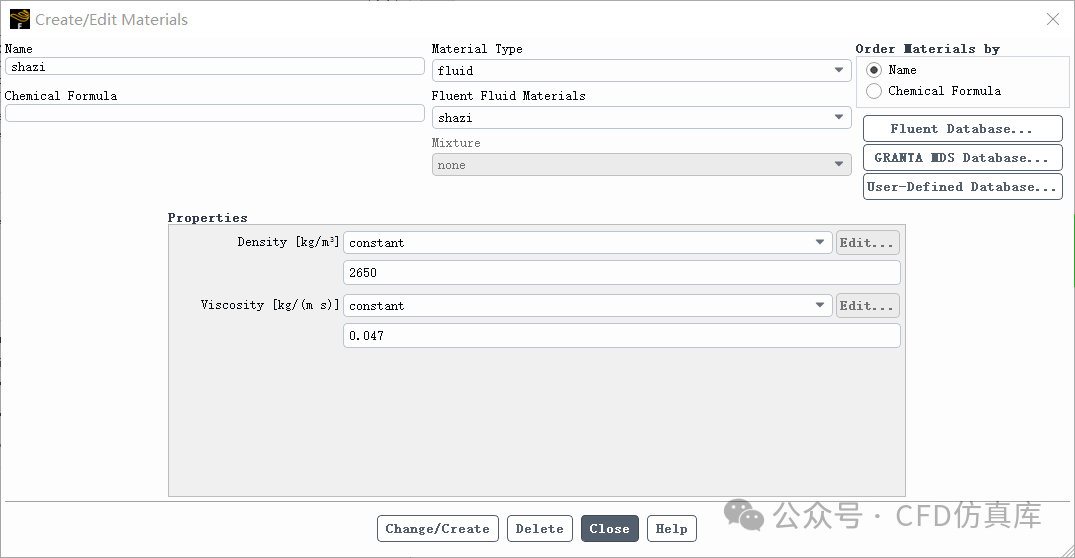

1.3 材料定义
此处添加材料为自定义材料,具体的材料参数如下图所示。
Fluent Eulerian 风沙两相流的图4

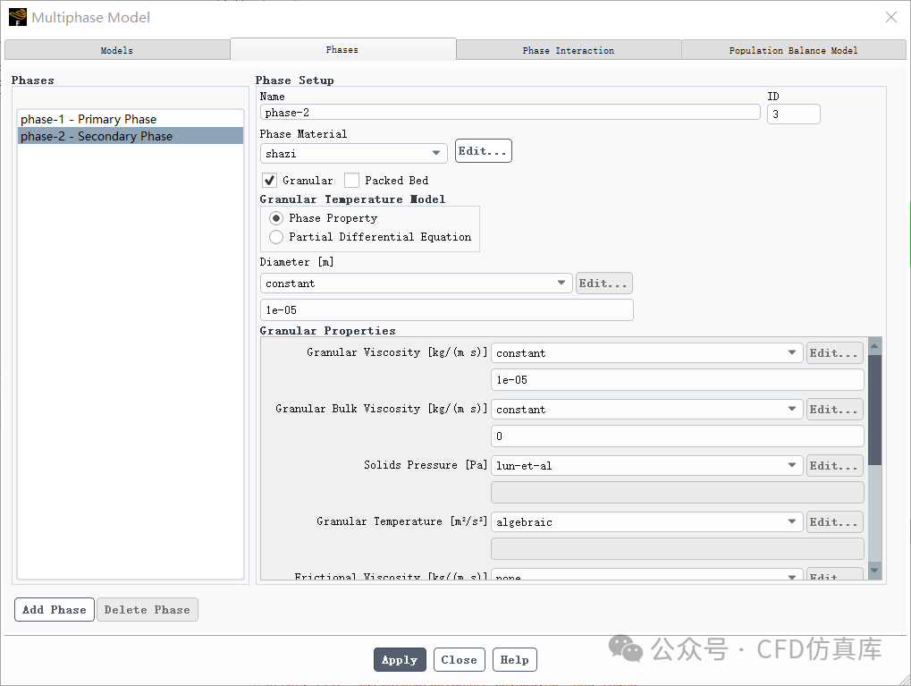

1.4 模型设置
采用k-w SST 湍流模型(实际仿真需要使用合理的湍流模型),并开启欧拉多相流模型。欧拉模型设置如下。
Fluent Eulerian 风沙两相流的图5

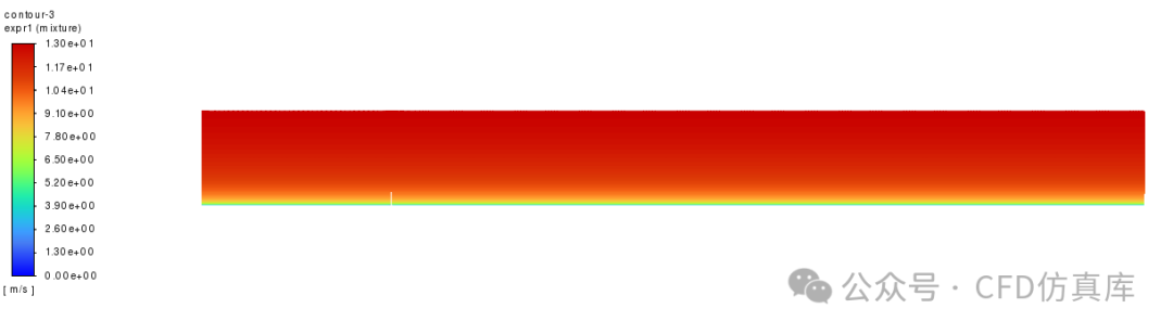

2 定义命名表达式
通过入口风廓线(根据实际需求设置,此处参照文献进行设置)进行入口速度设置,命名表达式的使用可以参照前文Fluent VOF罐体晃动(一)中的使用。
Fluent Eulerian 风沙两相流的图6
设置结束后的风廓线云图示意图,可以看到从下到上速度成对数形式逐渐增大。
Fluent Eulerian 风沙两相流的图7

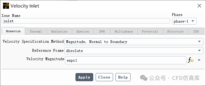

3 边界设置
上壁面设置为对称面,下壁面设置为WALL,砂石部分设置为滑移壁面。左侧设置为速度进口,右侧设置为压力出口。其中速度进口处分为风沙混合进口与净风进口,以2m的高度为界。所有速度入口选择表达式构建的速度信息。风沙入口处设置砂石体积分数为0.02。
