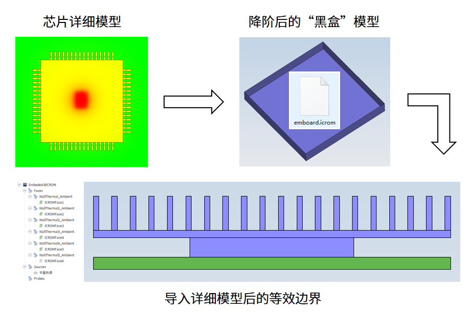

  • 什么是嵌入式BCI-ROM?
嵌入式BCI-ROM是一种先进的三维模型降阶技术,通过特定的方法,将复杂三维实体模型简化为较小规模的矩阵和相应的边界条件。降阶后的模型可以重新导入Simdroid-EC参与三维仿真计算,其仿真误差可控制在工程允许范围内。
  • 如何使用嵌入式BCI-ROM?
第一步,模型导出:在纯导热模式下,将芯片详细模型导出嵌入式BCI,生成芯片的降阶模型文件(icrom)。
第二步,模型导入:在详细的三维热仿真模型中导入icrom文件,并按照正常的三维热仿真流程继续操作即可。
是不是比“把大象装冰箱”还要简单?
【技术突破】三维芯片封装热仿真如何实现 IP 保护与精度双保障?BCI-ROM 技术解析的图2
图2 嵌入式BCI-ROM使用原理

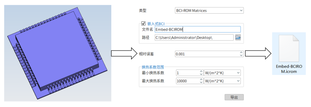

一、芯片详细模型降阶
芯片制造商自行构建芯片详细模型,在纯导热模式下选择嵌入式BCI导出,生成嵌入式BCI-ROM的文件(icrom)。
【技术突破】三维芯片封装热仿真如何实现 IP 保护与精度双保障?BCI-ROM 技术解析的图3
图3 嵌入式BCI-ROM导出流程
在进行嵌入式BCI导出时,需注意如下设置:
  • 模型的边界必须有非零的对流换热边界;
  • 模型中须有热源;
  • 降阶模型中能够保留详细模型中的热源信息和监控点信息。

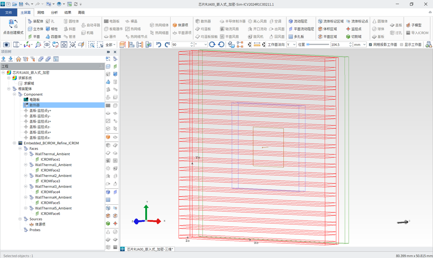

导入后的icrom文件提供了边界、热源和监控点信息,如下图5所示。接下来按照常规的操作步骤进行设置即可。
【技术突破】三维芯片封装热仿真如何实现 IP 保护与精度双保障?BCI-ROM 技术解析的图5
图5 嵌入式BCI-ROM导入界面

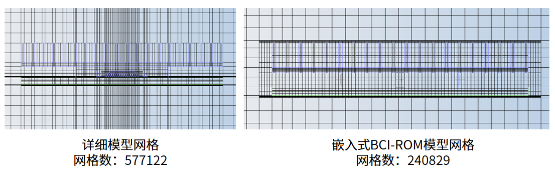

1. 网格对比
详细模型中,芯片作为实体对象参与网格剖分;而作为降阶模型导入,芯片模型只提供边界条件,不参与网格剖分。因此,嵌入式BCI-ROM模型网格的网格数量显著减少。
【技术突破】三维芯片封装热仿真如何实现 IP 保护与精度双保障?BCI-ROM 技术解析的图6
表1 网格对比

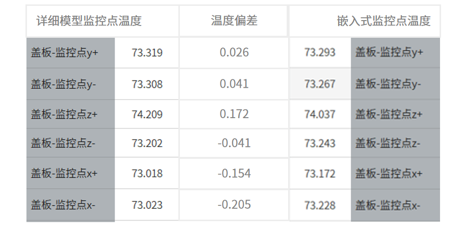

(1) 监控点温度对比
在芯片周边创建监控点,对比二者的监控点温度,最大温差仅为0.21℃。
【技术突破】三维芯片封装热仿真如何实现 IP 保护与精度双保障?BCI-ROM 技术解析的图7
图6 监控点温度对比

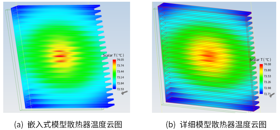

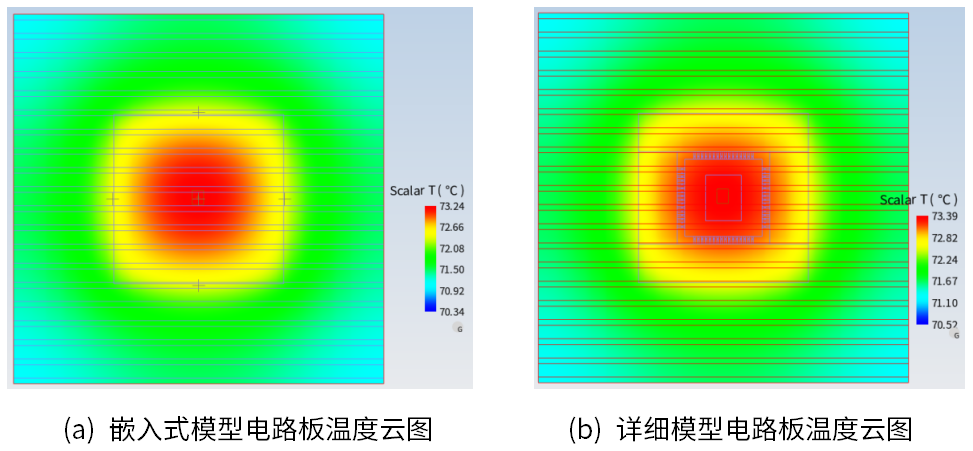

(2) 温度场云图对比
分别选择与芯片接触的散热器和电路板为对象,对比二者的温度云图。结果显示,电路板温度偏差不超过0.18℃,散热器温度偏差同样不超过0.18℃。
【技术突破】三维芯片封装热仿真如何实现 IP 保护与精度双保障?BCI-ROM 技术解析的图8
图7 电路板温度场云图对比

图8 散热器温度场云图对比

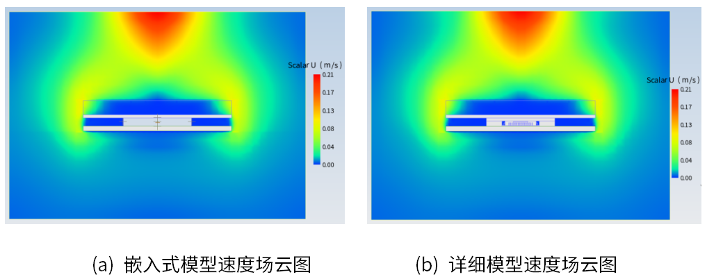

(3) 速度场对比
对芯片模型做切片,对比二者的速度场云图。结果显示,速度场分布一致。
【技术突破】三维芯片封装热仿真如何实现 IP 保护与精度双保障?BCI-ROM 技术解析的图10
图9 速度场云图对比
